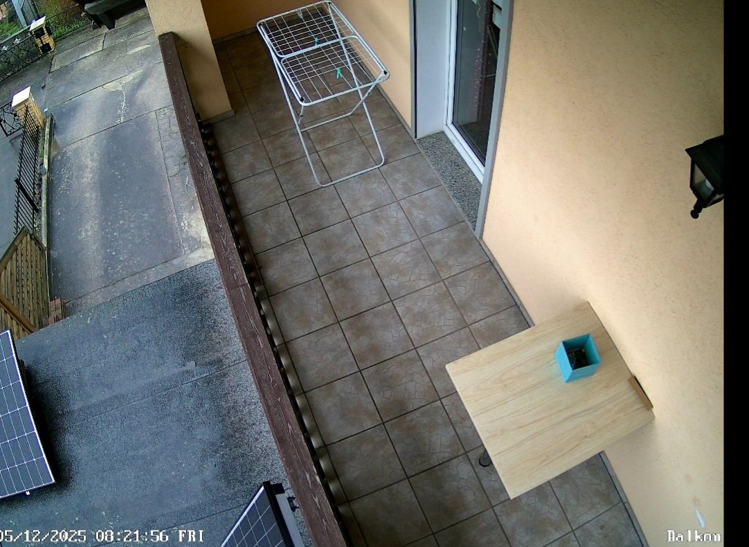

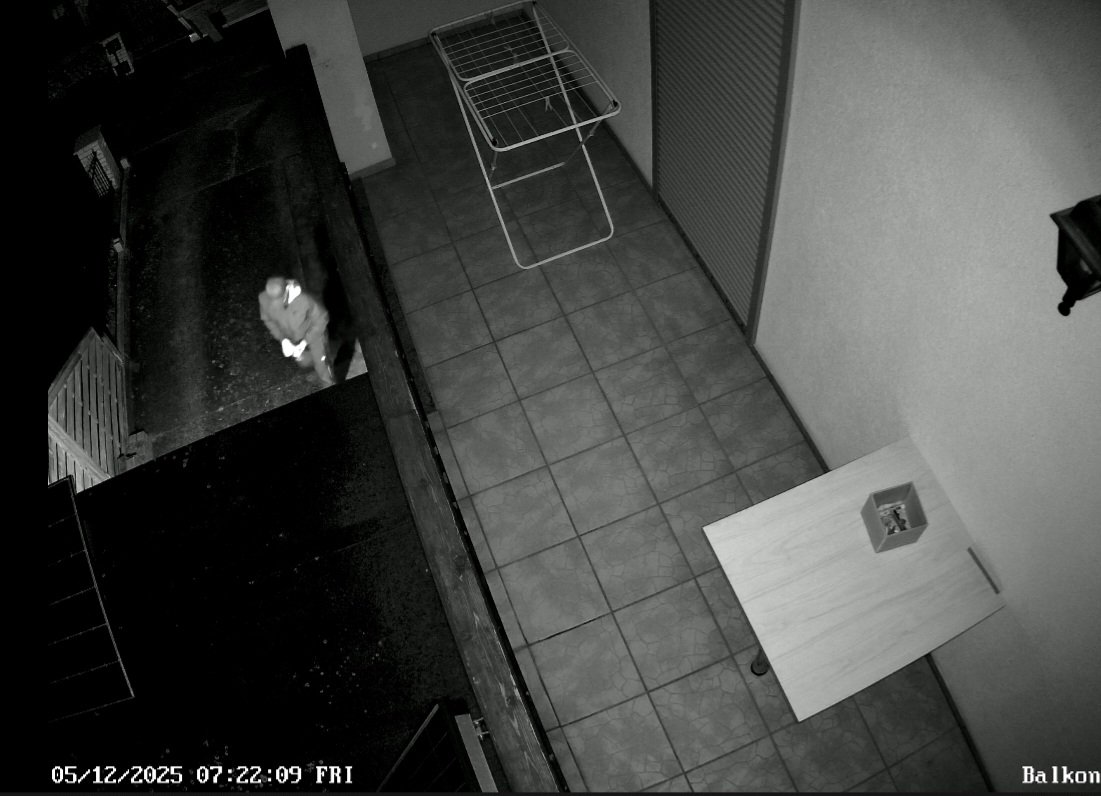

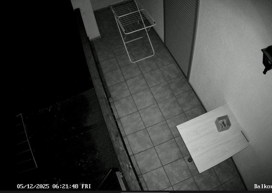

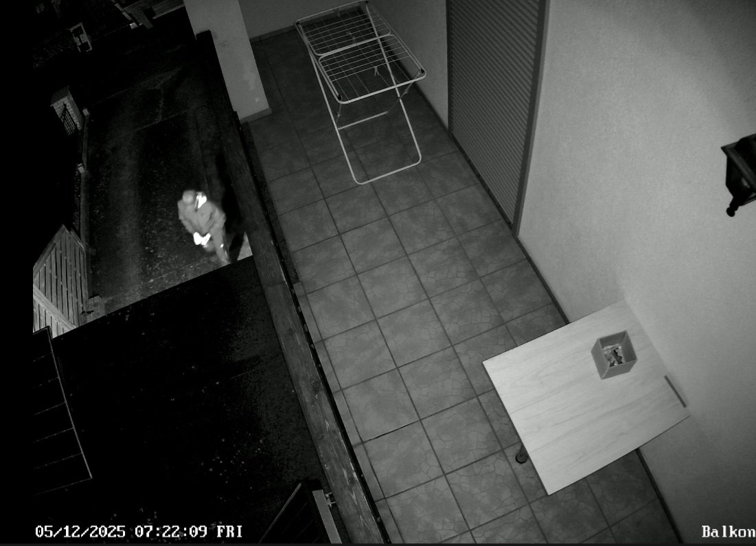

Thread ist schon etwas älter, aber ich habe mir jetzt auch diese Outdoor Kamera bestellt. Ich möchte meinen Hühnerstall draußen damit beobachten, ob alle Hühner im Stall sind und auch nächtliche Angriffsversuche von Marder und Co.
Edit: Kamera läuft schon einige Tage und das Bild ist wirklich gut. Selbst in der Nacht ist das Bild beeindruckend gut. Bisher ist auch die WLAN-Verbindung stabil, obwohl sie in der App "rot" gekennzeichnet ist und nur einen Strich anzeigt.
