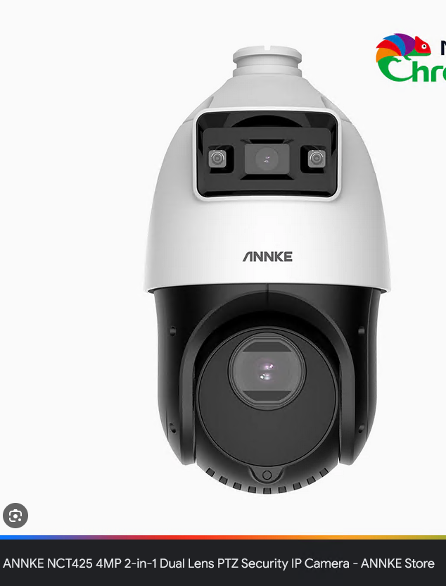

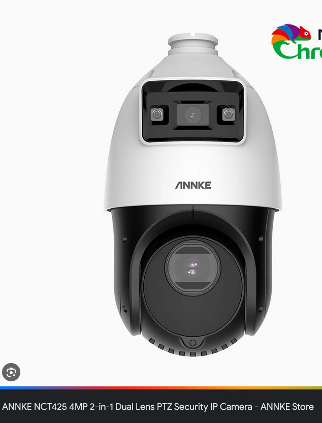

auch empfehlenswert: direkt zwei kameras: eine die fest ist und recht weitwinklig mit der man dauerhaft alles im blick hat + ne 2. die optischen zoom und PTZ hat.
oder ne kombinierte, ist aber teuer ~600€:
das wird für die bekannte vom TE aber overkill sein.

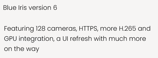

nutze blueiris, frigate war mir zu limitiert in den funktionen, da geht 265, die übersertung auf 264 fürs webinterface macht der server.
Edit gerade gesehen (hab noch 5.9.x):
