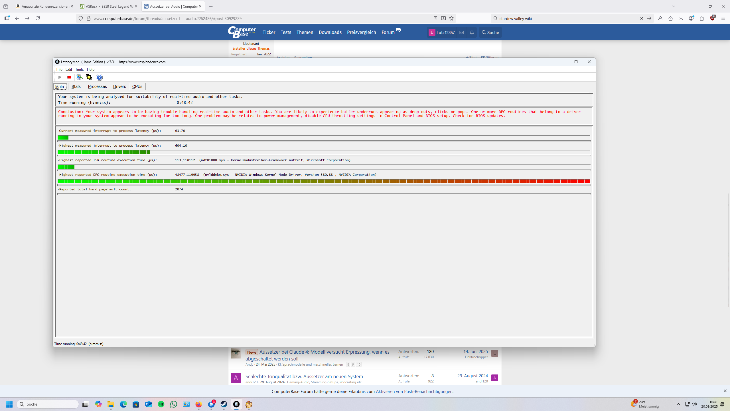

Eben beim Installieren vom LatencyMon kam schon was.
Aber ich hatte Musik laufen und es gab keine Störung.
Ich werde mal etwas spielen.

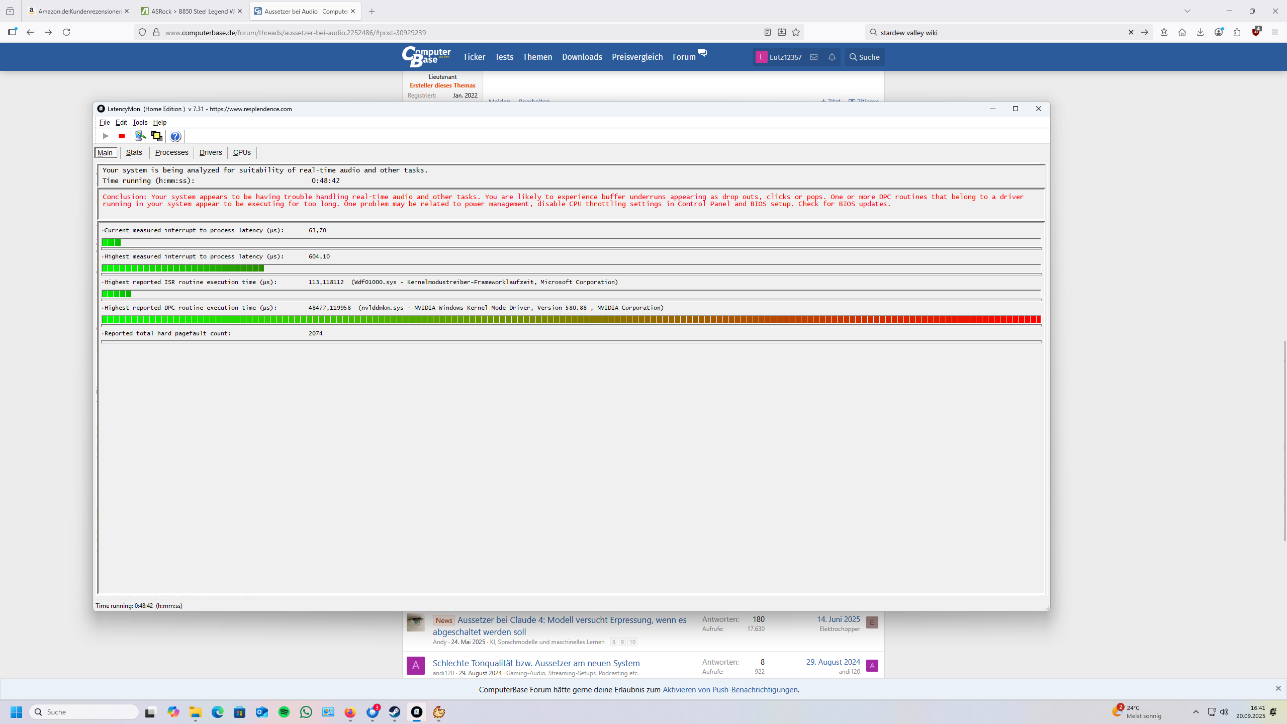

das andere tool, -->latencymon, gibt euch einen verdächtigen aus, sprich welcher treiber die latenz erzeugt.
Das ist jetzt passiert.
Ach so, ja, gut.
Also:
9700X
5060Ti 16GB
32GB DDR5 6000Mhz Kingston Fury
ASRock Steel Legend B850
