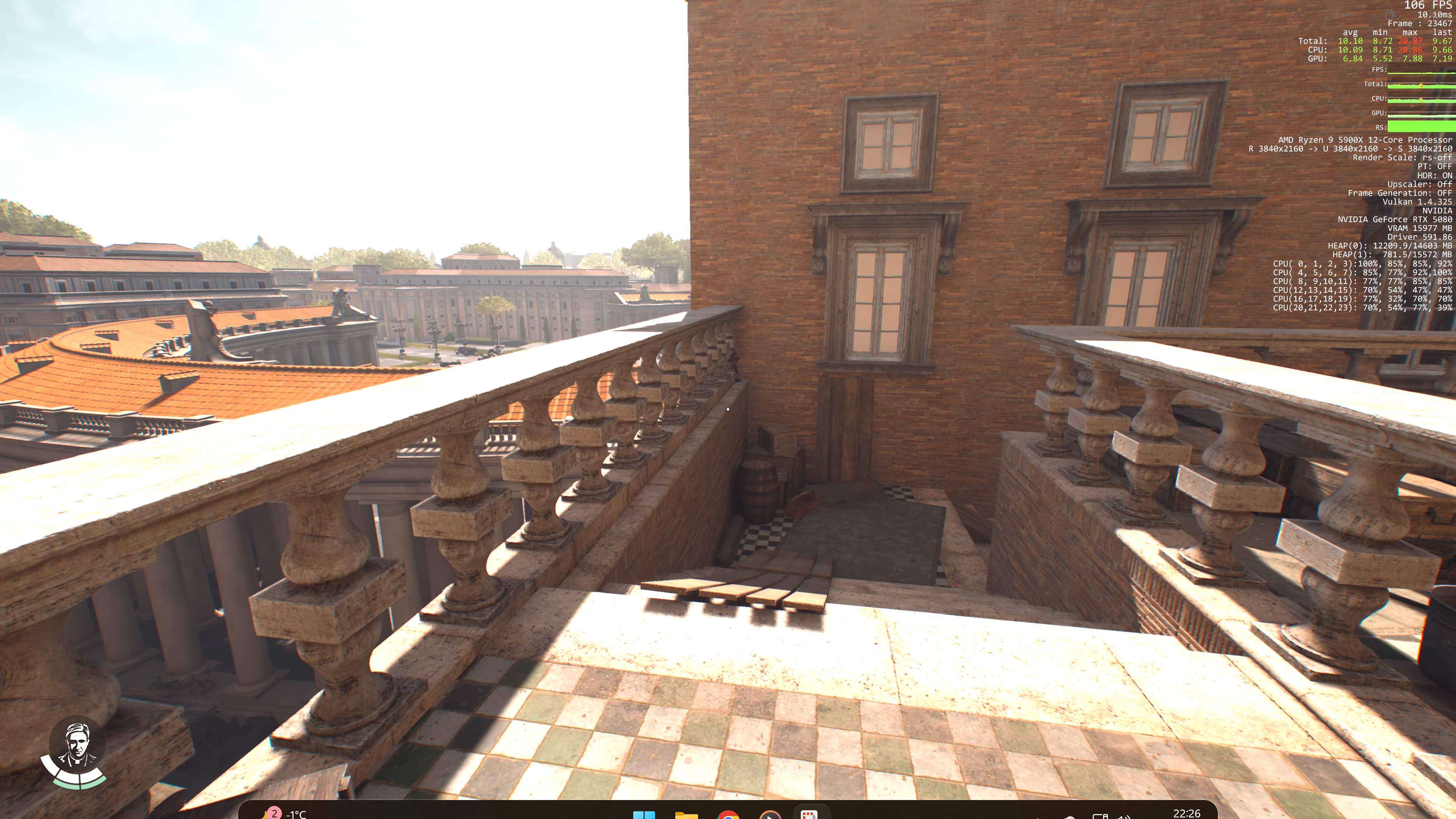

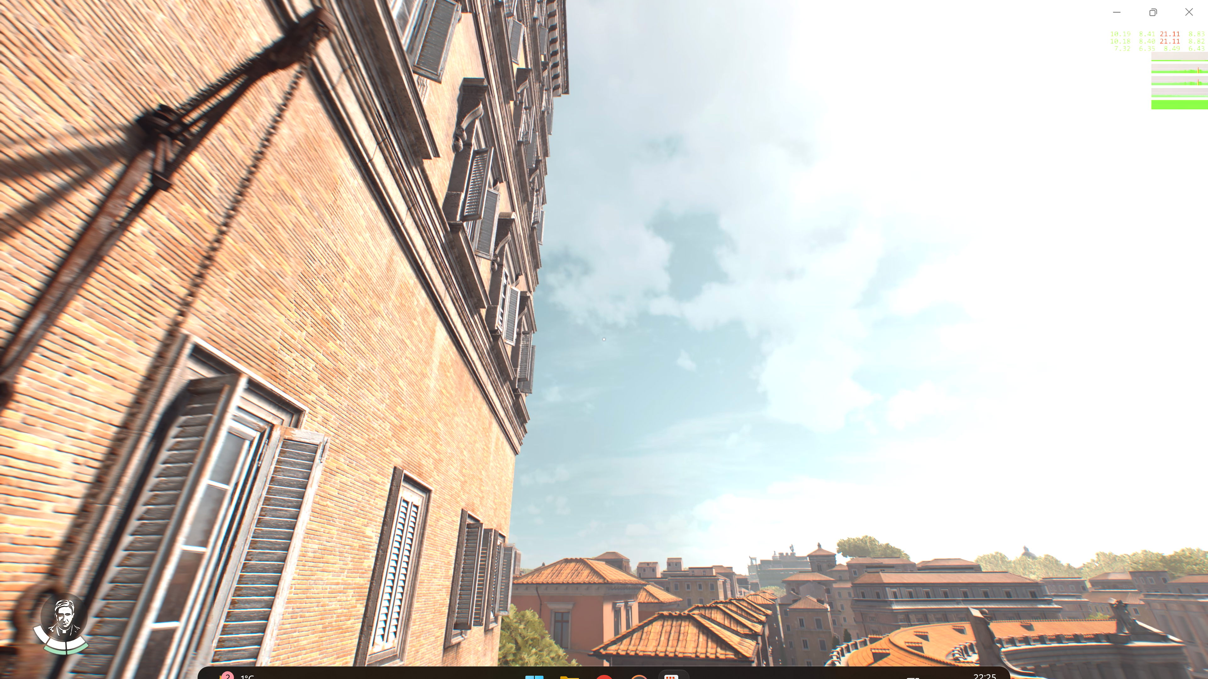

Moin,

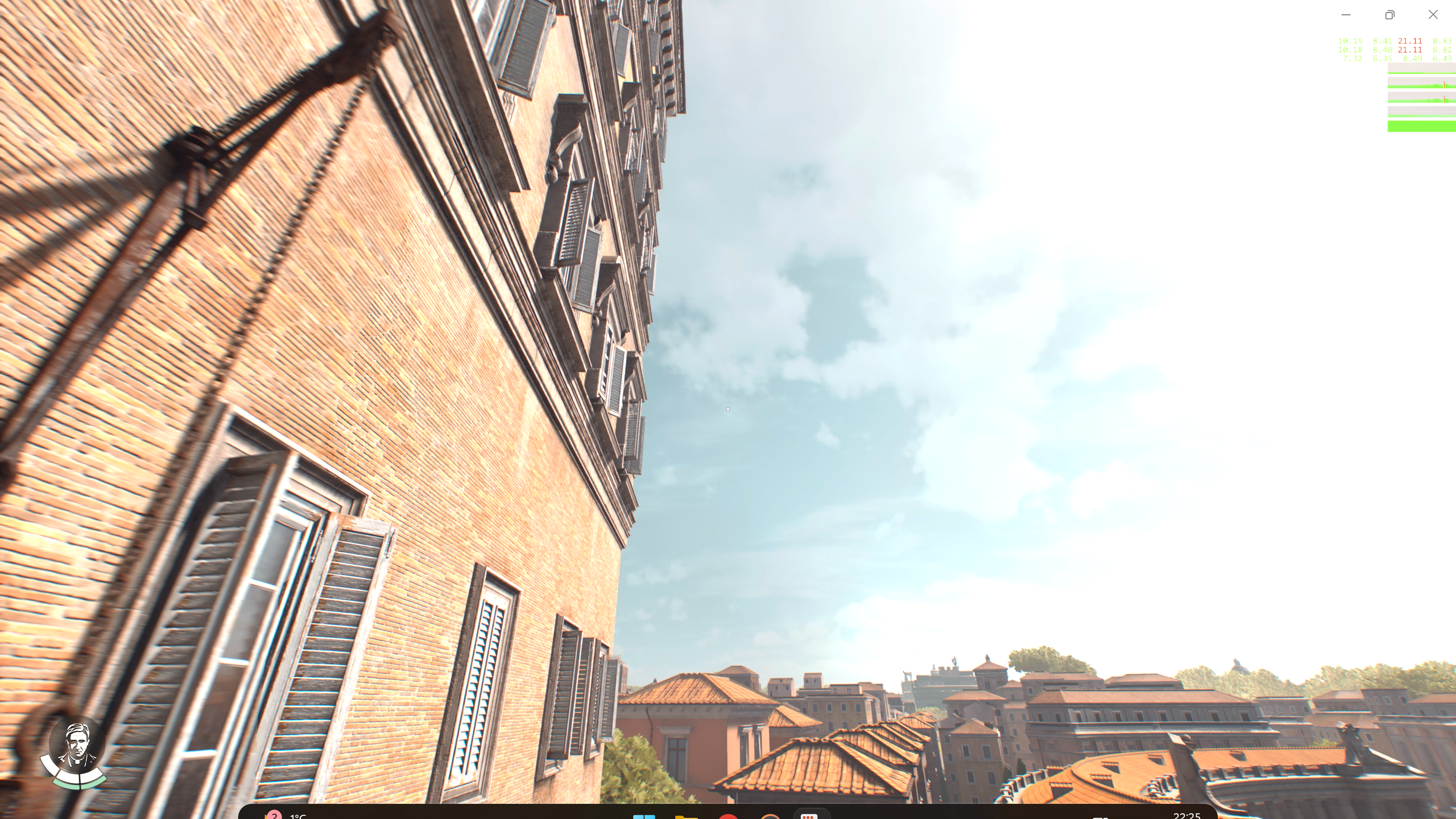

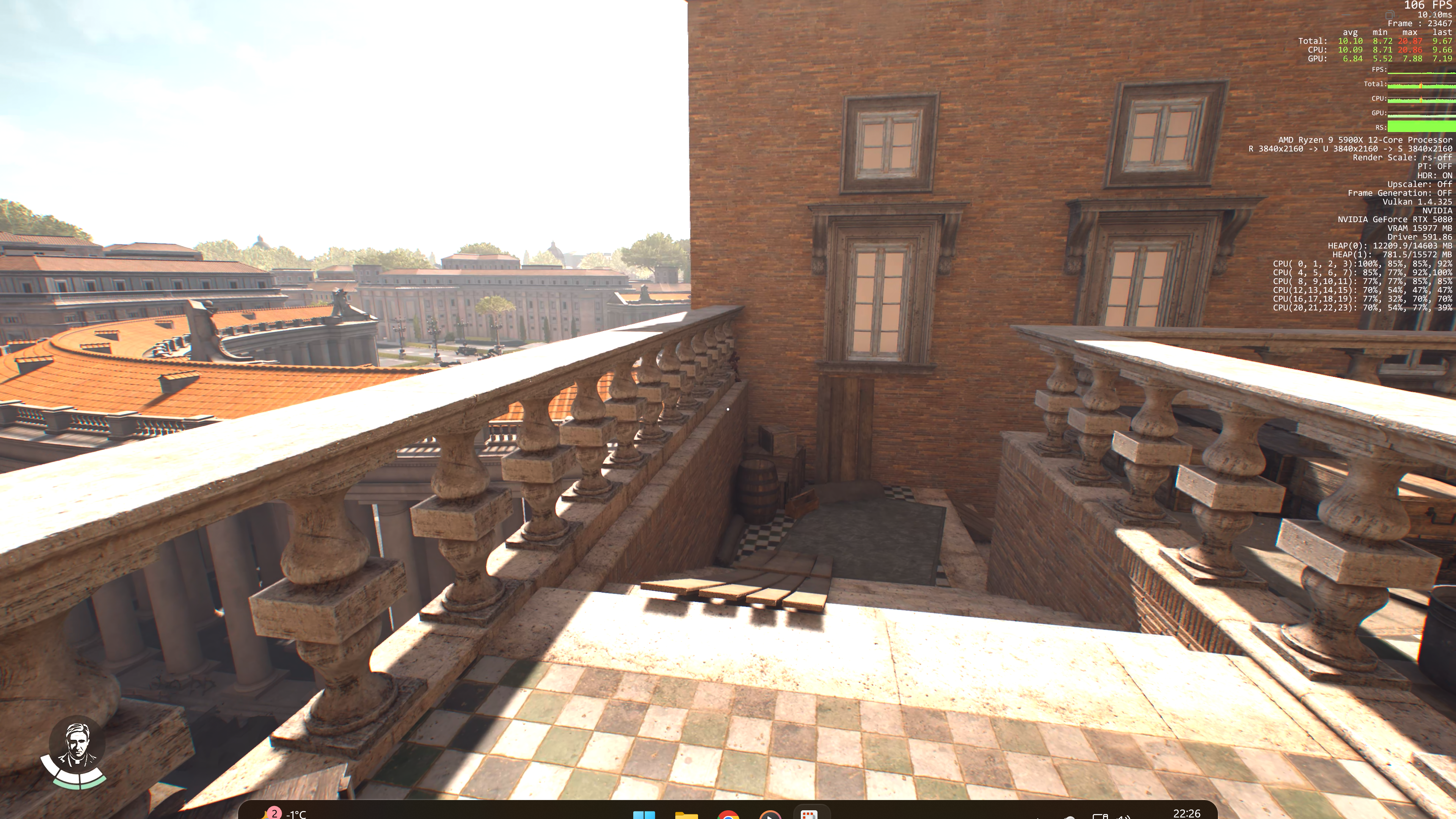

ich wundere mich beim spielen in verschiedenen Games über kleine Ruckler.
Bei Indiana Jones habe ich mir Live Daten angeschaut und festgestellt, dass wenn die Ruckler auftreten ein roter Strich bei CPU kommt und ein Wert in die Höhe schießt und rot wird. (siehe Screenshots)
Woran könnte das liegen, habt ihr ne Idee?

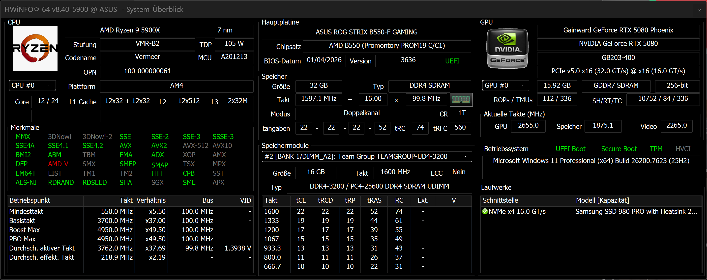

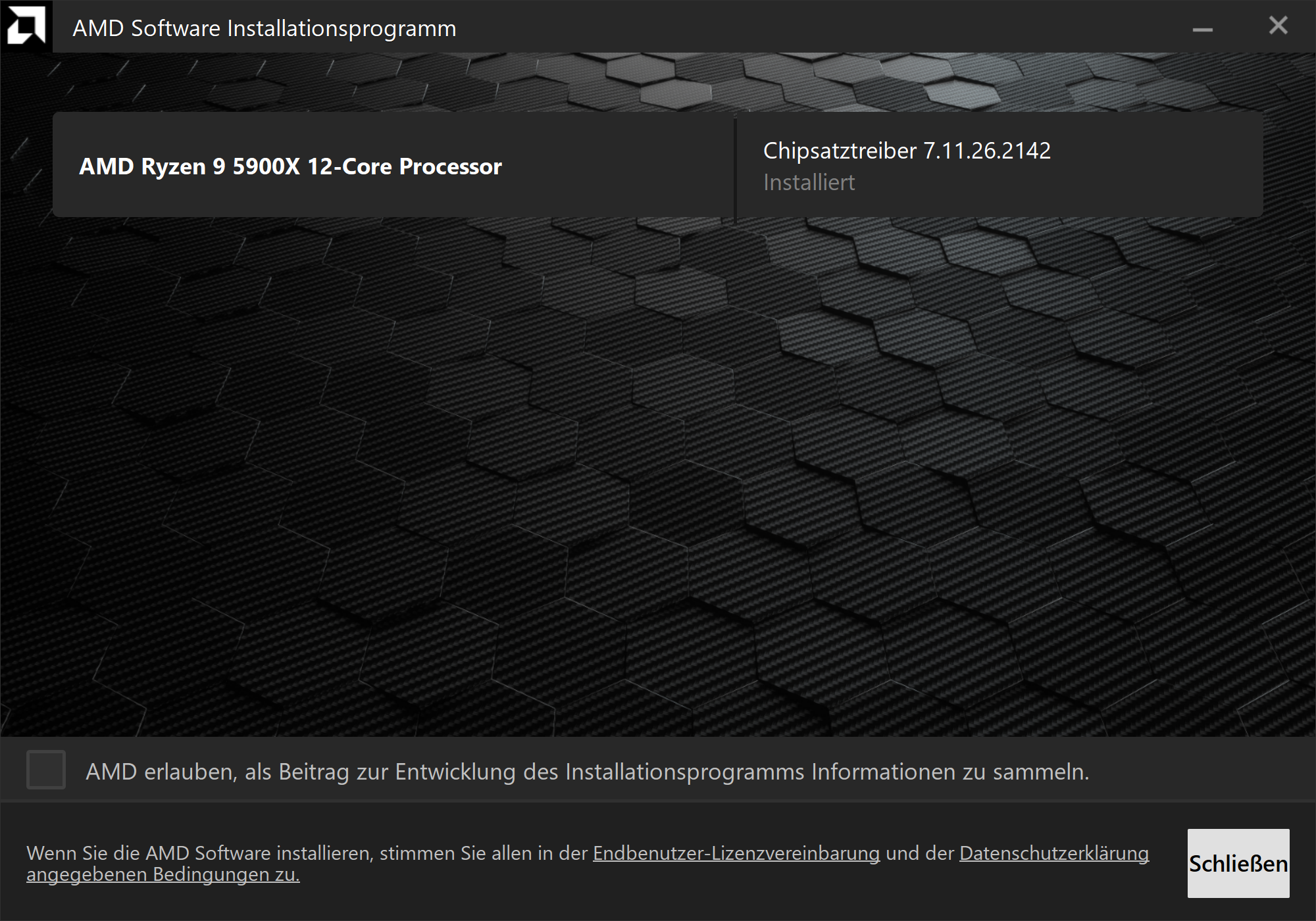

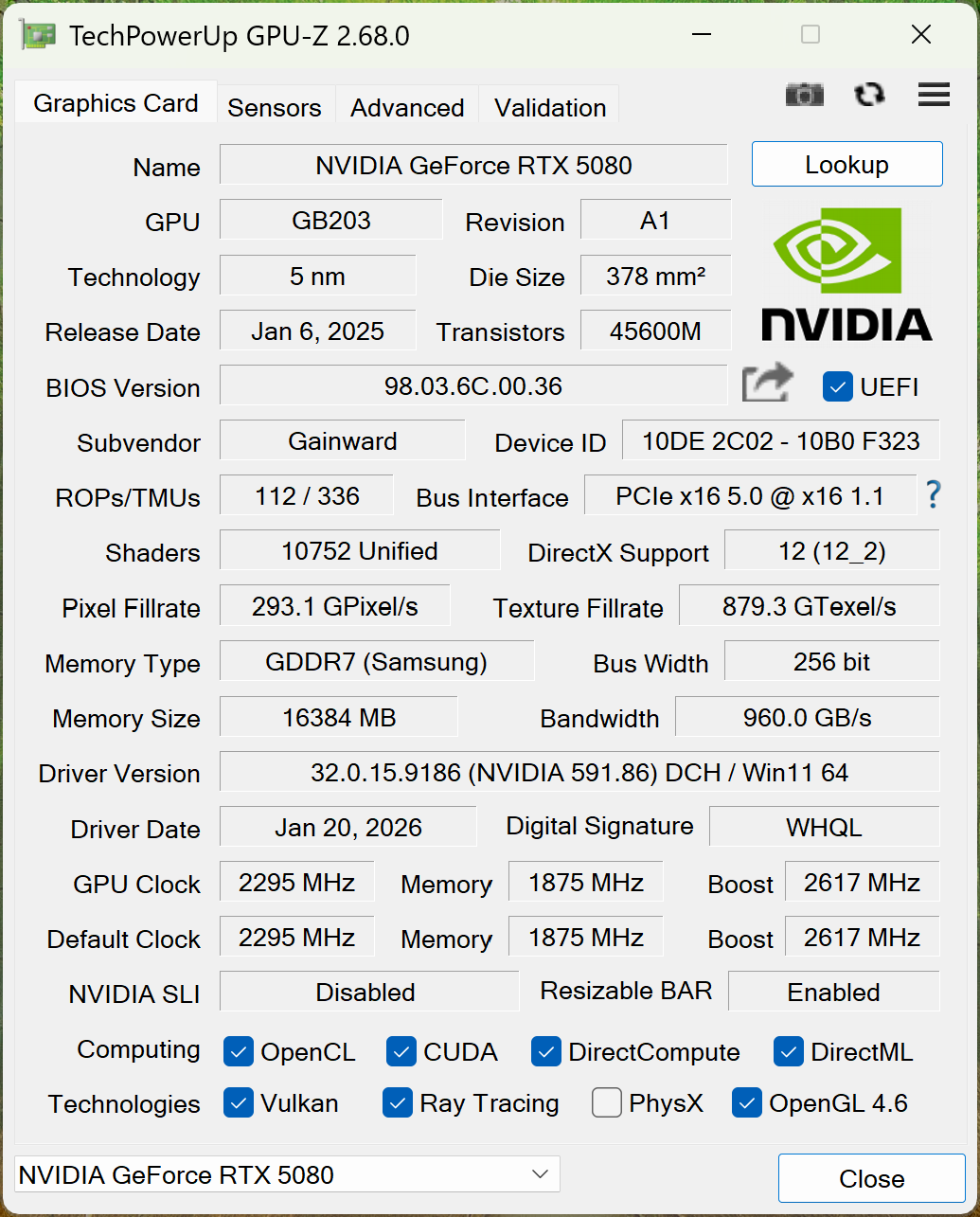

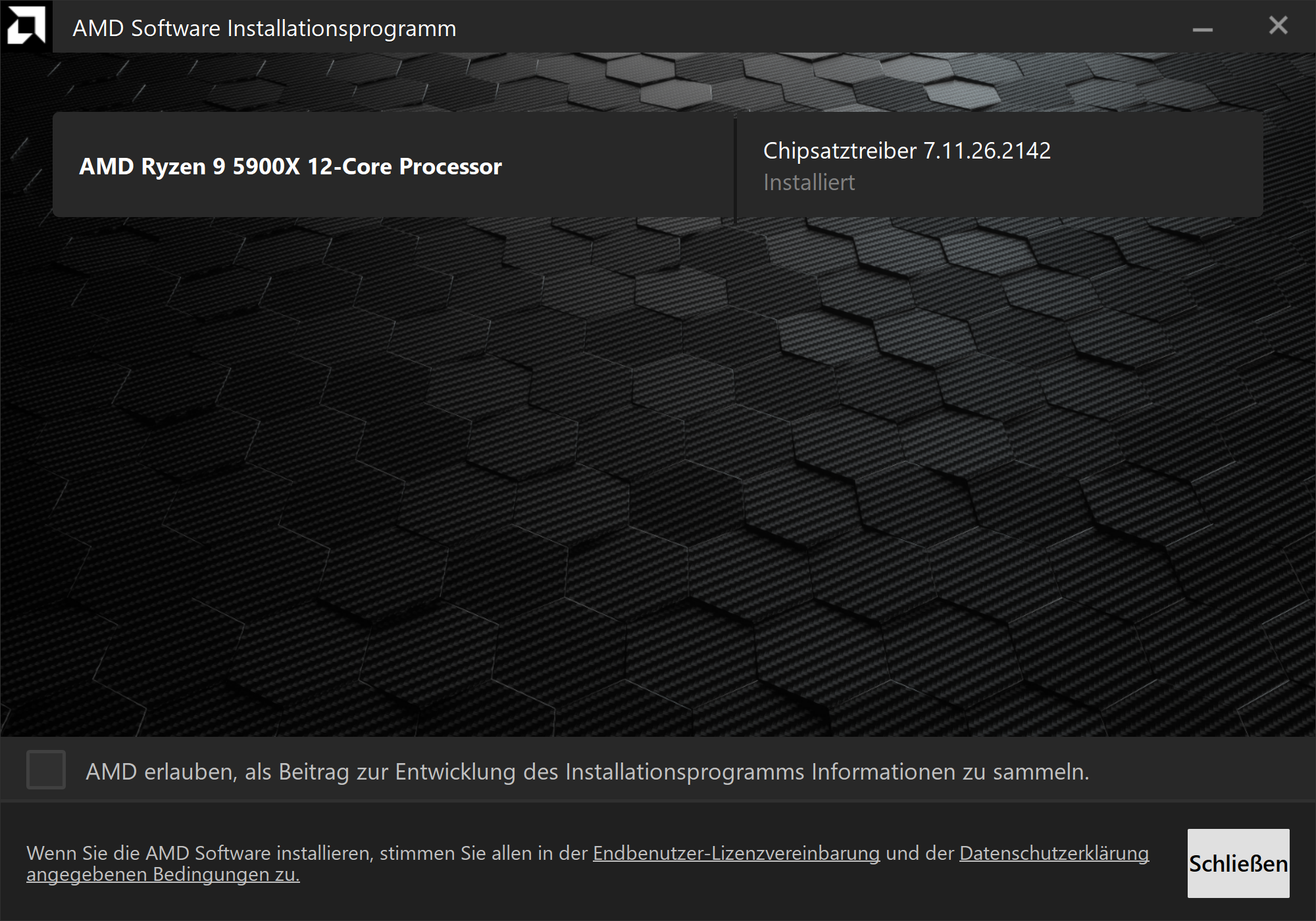

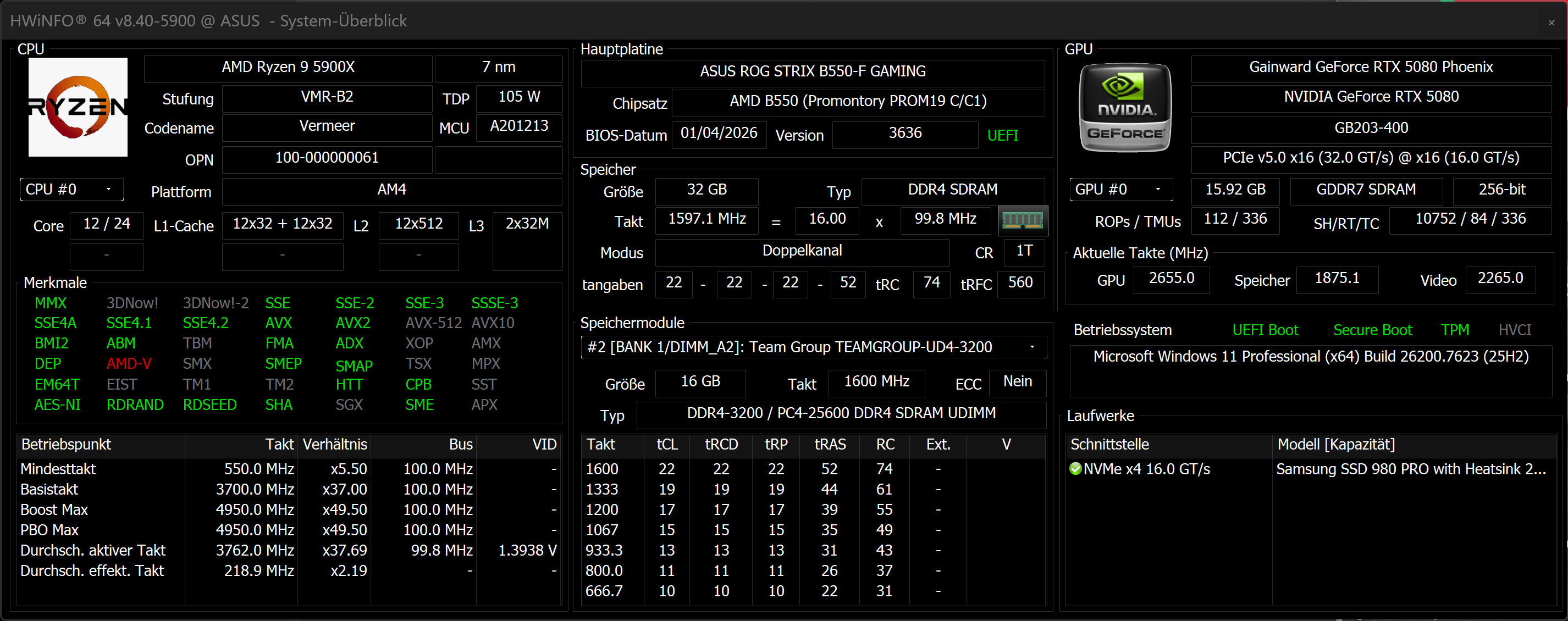

Bitte auch einmal Screenshots der Konfiguration mithilfe des Systemüberblicks von HWiNFO und GPU-Z (nicht CPU-Z) posten, damit man einen schnellen Überblick über Systemkonfiguration (u.a. die BIOS-Version des Mainboards) bekommt.
Wird der aktuelle Chipsatztreiber von AMD für das Mainboard verwendet?
Bitte die Versionsnummer, am besten mit einem Screenshot, posten, nicht schreiben, dass die aktuelle Version verwendet wird.
Die Version des AMD-Chipsatztreibers lässt sich bei Windows in der Übersicht der installierten Apps (Listenansicht) finden, bei Eintrag "AMD Chipsatzsoftware" wird die Versionsnummer angezeigt.
Alternativ kann man sich die Version auch über die AMD Adrenalin Software anzeigen lassen. Oben rechts bei „Treiber & Software“ auf „Updates verwalten“ klicken, daraufhin wird der Install-Manager gestartet, der dann die installierten Versionen anzeigt.

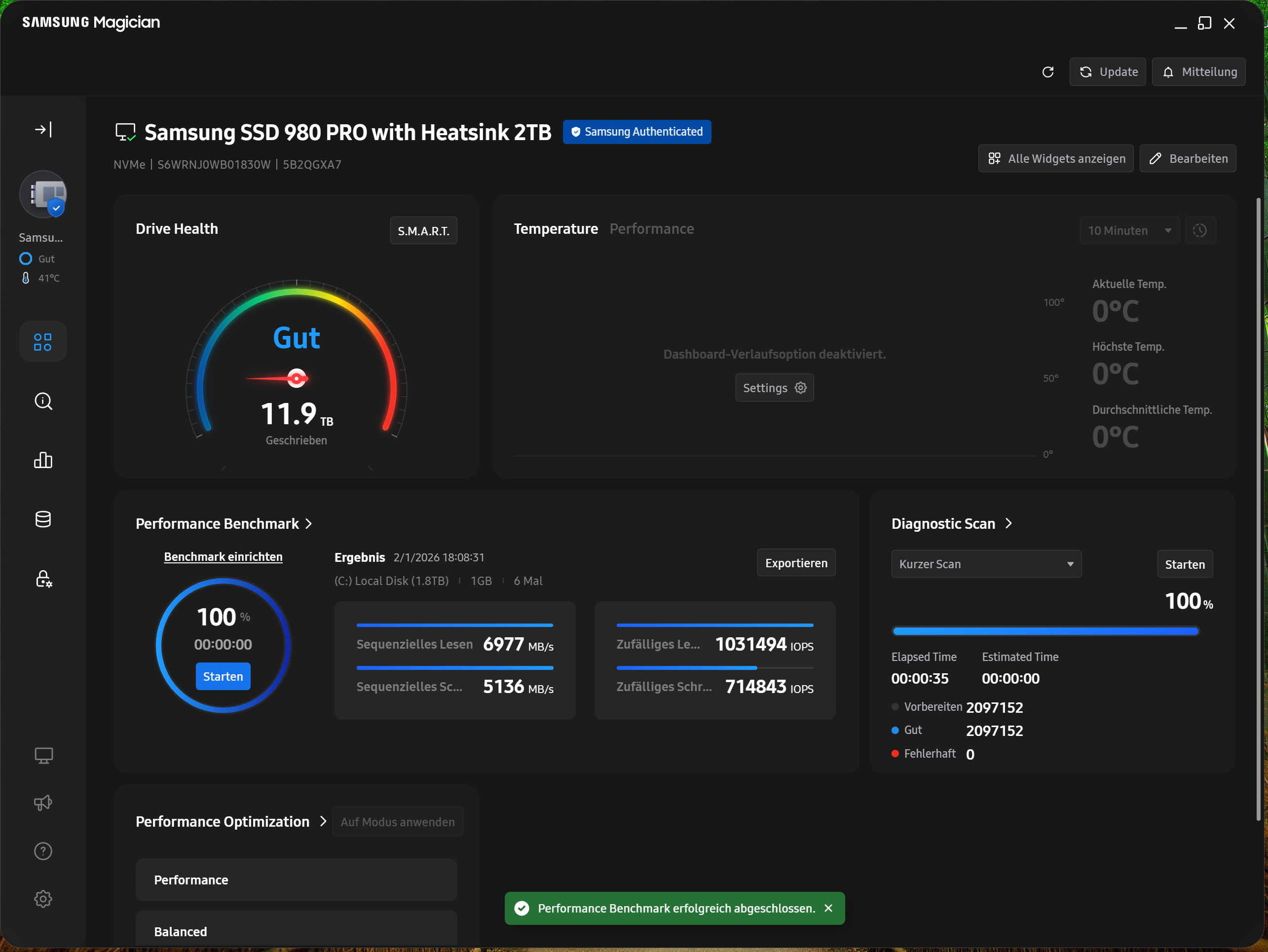

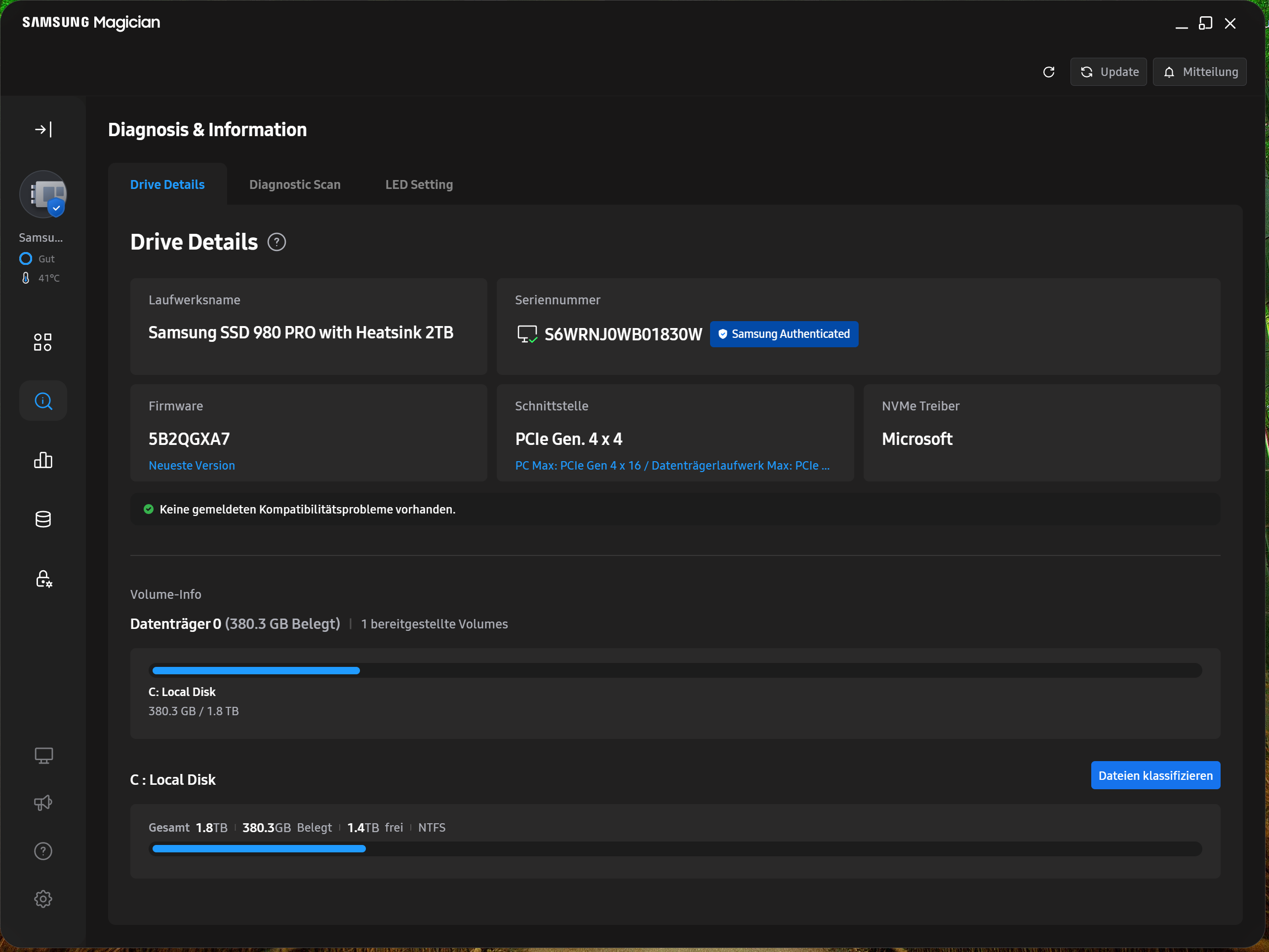

Hallo Pitlee.

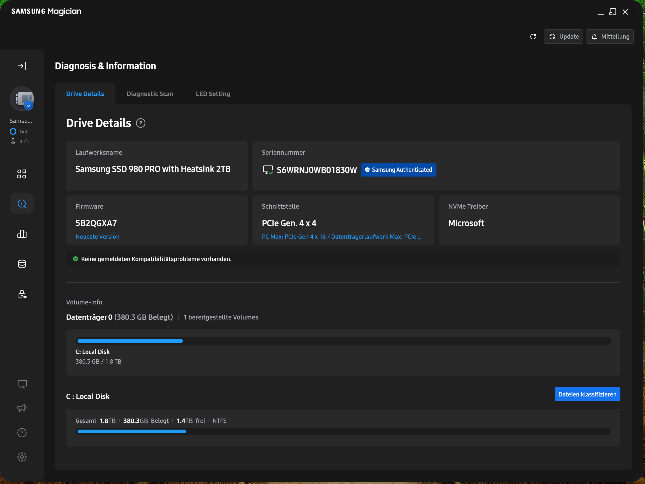

Sehe du hast eine Samsung NVMe als Speicher drin? Hast du auch den original Samsung NVMe Treiber installiert?
Hatte mit meinem Ryzen 5950x System und der Samsung 970evo/990 auch Mikroruckler, durch Recherche bin ich dann drauf gestoßen, dass der Windows eigene NVMe Treiber mitunter schrottig läuft und es dadurch dann einen Flaschenhals gibt.
Seit der Installation des Samsung NVMe Treibers sind die Mikroruckler weg und Sys läuft einwandfrei.
Allerdings hatte ich die Ruckler auch außerhalb von Spielen bemerkt, z.b. beim Datenschaufeln zwischen den Partitionen auf der NVMe.

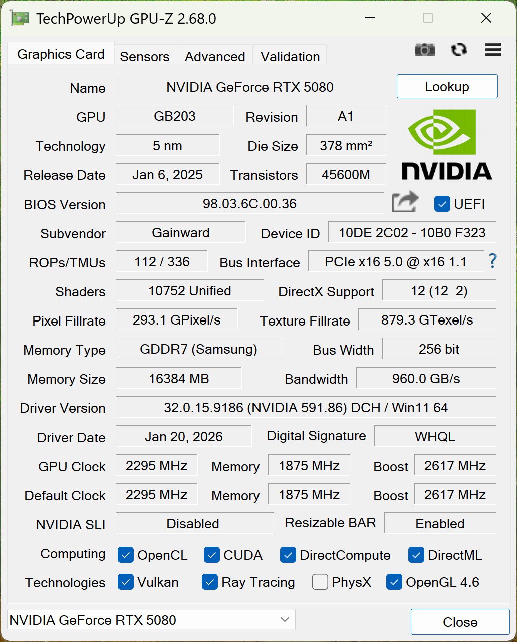

Habe die entsprechenden Screenshots hochgeladen.

Wo bin ich hier schrieb:
Läuft der auch auf 3200 MHz (+Dual Channel)?
Ja, siehe HW Info Screenshot.

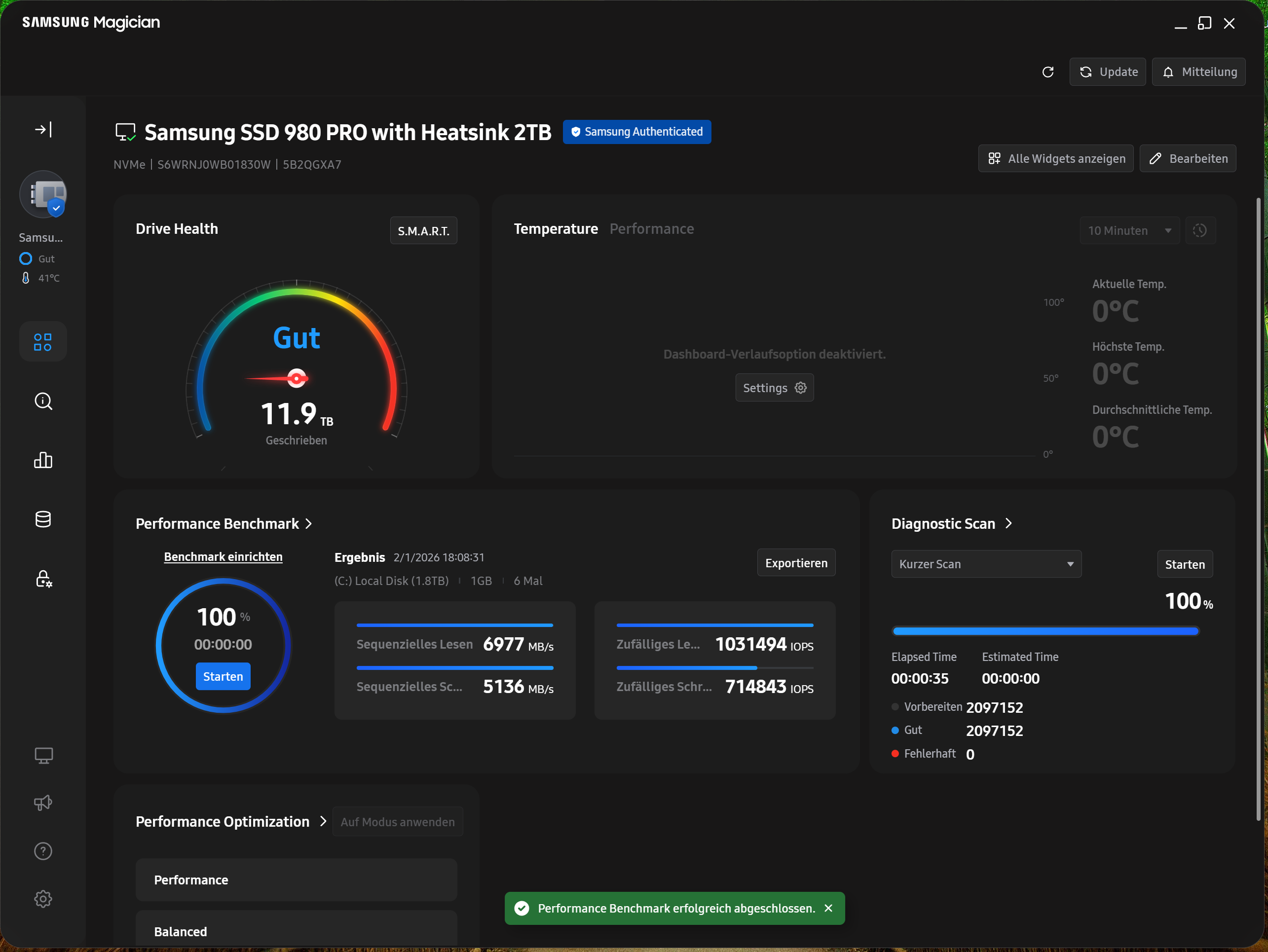

Tatsächlich ist ein Microsoft Treiber installiert, aber ich weiß nicht wo ich einen Treiber finde.
Habe lediglich den Samsung_NVM_Express_Driver_3.3 gefunden, der sagt aber ,,Das Samsung NVM Express-Gerät ist nicht angeschlossen. Schließen Sie das Gerät an und versuchen Sie es erneut".
Hmm ok. Sehe auch grad auf der Samsung-Seite, dass der Samsung NVMe Treiber nicht für die Pro Serie gedacht ist.
@Pitlee Wenn Du bei GPU-Z bei der Anzeige des Bus-Interfaces auf das Fragezeichen klickst und den Rendertest startest, ändert sich die Anzeige auf der rechten Seite von @16 1.1 auf einen höheren Wert?
