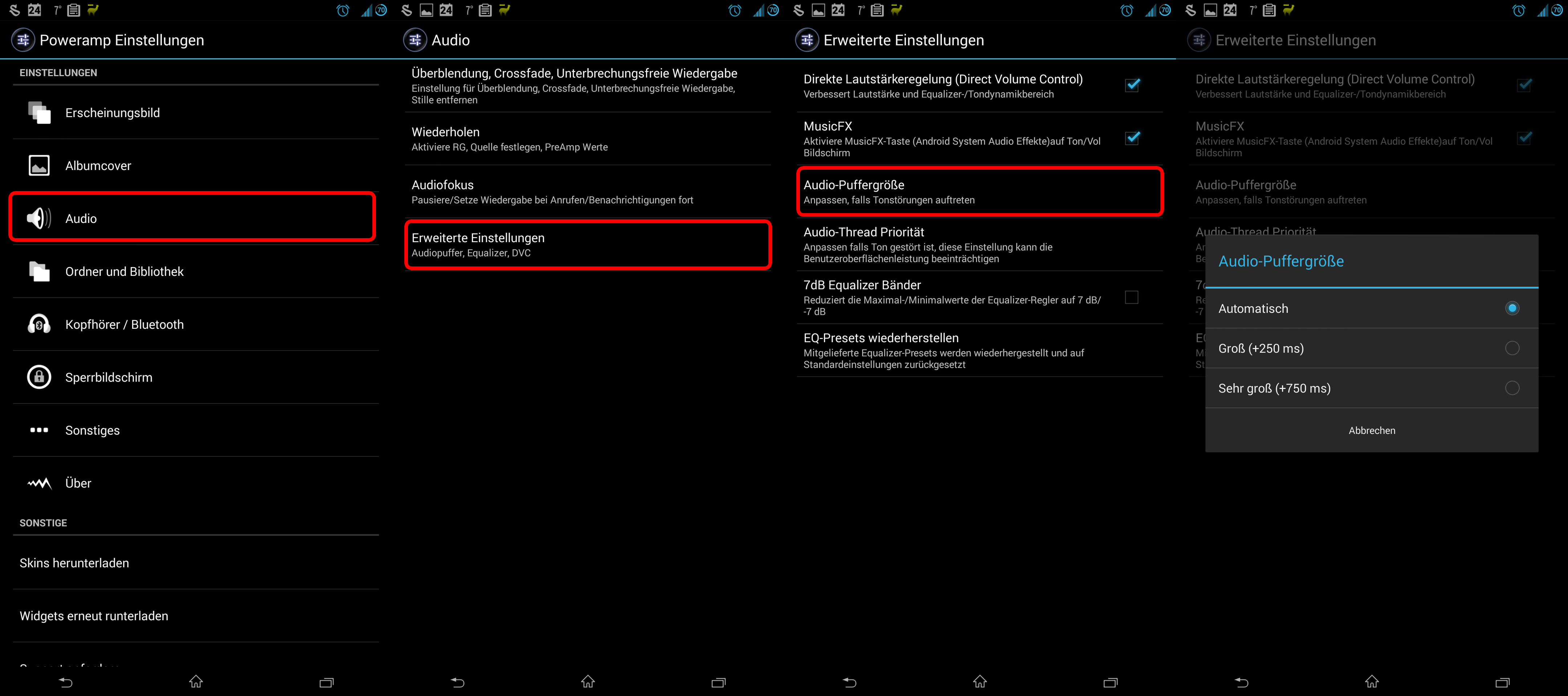

Einstellungen -> Audio -> Erweiterte Einstellungen -> Audio-Puffergröße einfach mal erhöhen.
Ich kann diese Einstellmöglichkeit nicht finden. Ich finde nur Einstellungen -> Mein Gerät -> Ton. Aber da kann man das nicht einstellen. Erweiterte Einstellungen gibt es da auch nicht.
Damit mein ich die Poweramp Einstellungen.

Ich habs gefunden. Vielen Dank. Mal schauen ob es funktioniert.
