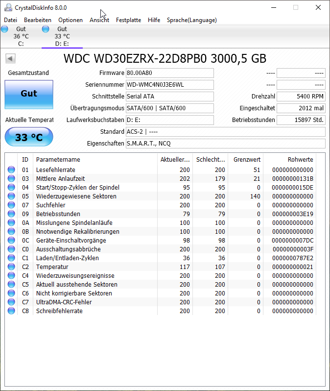

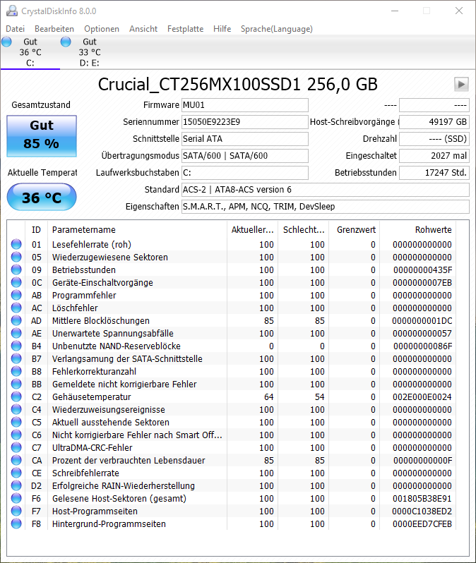

Hier die Smart-Werte:
Wenn ich das richtig auslese siehts nicht gut aus
Da ist alles ok, auch Kabel und Anschlüsse:
"C7: CRC Fehler"
Reaktionen: Maxterious
"C7: CRC Fehler"
Okay, also an den Festplatten liegt es nicht? Ich kann ja nochmal meine SSD-Benchmarken und gucken ob es beim Read-Vorgang wieder vermehrt Asussetzer gibt. Gibt es sonst noch Ideen?
Öfter mal "Hartes Ausschalten", sieht man gut bei der SSD.
Das passiert z.B. wenn das System nicht heruntergefahren wird,
sondern einfach ausgeschaltet wird, z.B. wenn das System freezt und du musst es am Powerschalter
ausschalten.
ausschalten.
Meinst du das hat der SSD geschadet? Das musste ich einige male machen als ich Probleme mit meiner GPU hatte. Ich habe gearde übrigens nochmal die SSD gebenchmarkt und alles lief gut. Nur "Lags" da sie auf 100% auslastung war. Also die Musik lief zumindest Flüssig, nicht wie bei den normalen Aussetzern.
Nein, das ist alles noch weit ihm grünen Bereich, die halten da schon lange durch.
Nur der Wert steigt und steigt halt dann mit der Zeit.
Wenn dein Problem gelöst ist und du kannst dein System immer ordnungsgemäß herunterfahren
steigt der Wert auch nicht weiter.
