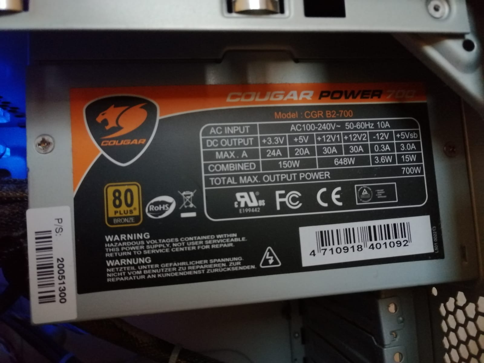

Netzteil: Cougar Power 700, Model: CGR B2 700 (Bild im Anhang)

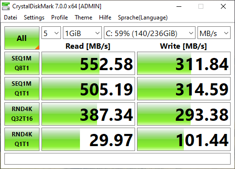

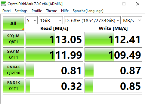

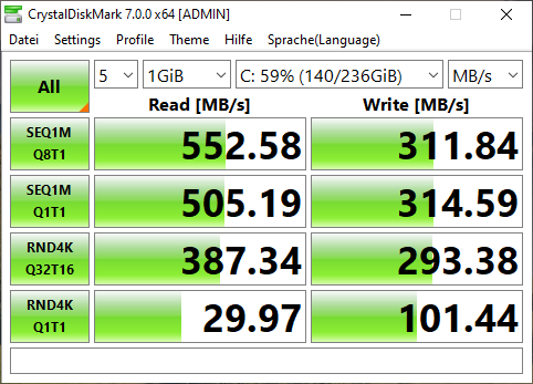

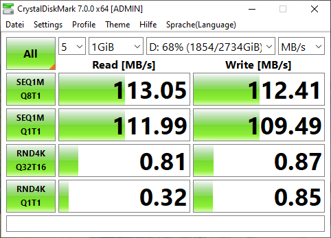

Ich glaube das könnte ne heiße Fährte sein. Ich habe mal mit beiden Festplatten den CDI test machen lassen und gerade beim Read-Vorgang von der SSD kamen diese Aussetzer überdurschnittlich häufig. Hier mal die Screenshots von CDI:
Ich hoffe das sind die gemeinten "Smart-Werte".
Die Benchmarks sind eher uninteressant.
Das ist nicht CDI, hab ich so nicht verlinkt oben.
