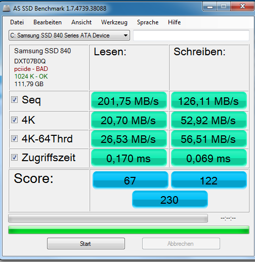

Der Test ist 2 Minuten alt. :)
Das SSD läuft im IDE-Modus, anstatt im AHCI-Modus. Dadurch ist die Leistung etwas beeinträchtigt. Ferner stimmt das sog. Alignment nicht, vgl. "Schritt 2: Das Ändern des Alignment der SSD" . Sofern im BIOS tatsächlich AHCI eingestellt ist, scheint diese Einstellung also wirkungslos zu sein. Ich tippe mal, dass dieser Fehler dem Board zuzuschreiben ist und bestenfalls durch ein BIOS-Update behoben werden kann. Danach wäre wieder der einfachste Weg W7 neu zu installieren, wobei dass SSD im Rahmen der Installationsroutine unbedingt neu zu formatieren ist. Dabei wird nämlich u.a. das Alignment korrekt eingestellt.

Sorry, war mein Fehler. Alignment ist ok. Das pciide - bad bedeutet aber, dass der SATA-Controller nicht im AHCI-Mode laeuft. Insofern nochmal die Einstellung im BIOS checken. Am besten zunaechst die Default-Einstellungen laden, F10, Neustarten und dabei wieder ins BIOS und AHCI einstellen.

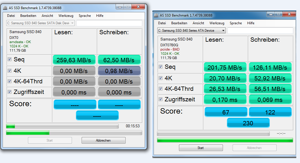

Ja, toll. Eben wieder drei Abstürze in Folge. Beim letzten ist der Desktop einfach eingefroren und ich habe nichts am Laufen gehabt.
Jetzt sind die Schreibwerte um Längen schlechter als vorher. Da stimmt doch was nicht. Also links ist der neue Test. Das dauert ganze 15 Minuten, bis er bei 4K fertig ist mit dem Schreiben! Das wird sich bei einem Megabyte einpendeln!!!! Ist die Festplatte einfach kaputt?
Hätte voll bock den Dreck zurück zuschicken und wieder auf HDD umzusteigen...
Ich arbeite noch genau einen Tag an diesem Problem, dann schicke ich sie zurück.
