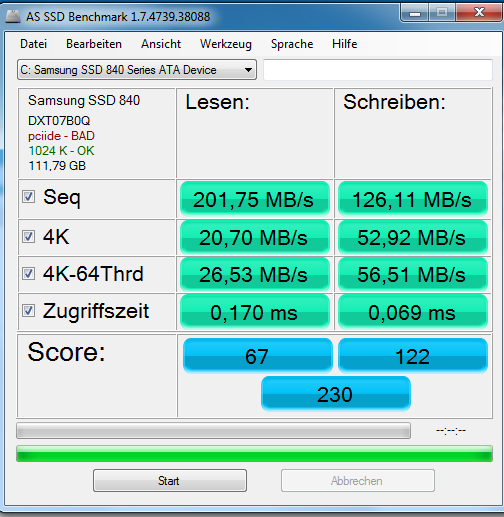

Das hat hingegen was gebracht. Magician findet nun die Samsung SSD. Der AS SSD Benchmark bringt nun auch wieder bessere Werte.
Dieser Test ist 2 Minuten alt. :)

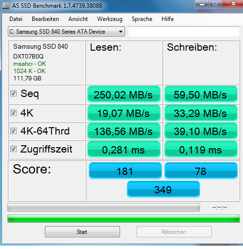

Nun kann ich in Magician auch ein Firmware Update machen. Ich werde das nun machen...

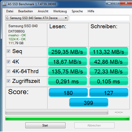

Aber die Schreibwerte sind offensichtlich schlechter, als es früher war, als das alles noch "auf IDE" lief. Ist das normal?
Hier nochmal das Vergleichsbild.

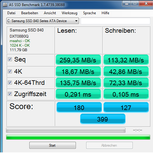

Nach dem Magician Firmwareupdate sind die schreibwerte wieder wesentlich höher!

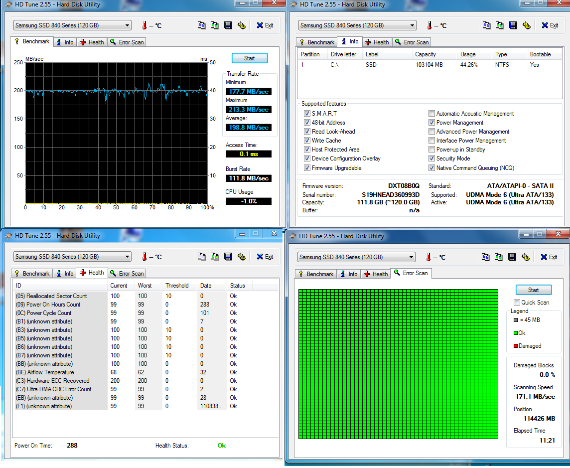

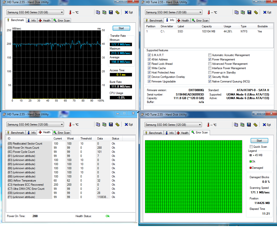

Du könntest noch die Smart werte von HDTune unter Health hier reinposten von der SSD.

Du meinst ich soll den Benchmark machen und hier den Reiter "Health" hochladen? Ist in Arbeit!

Dem Screen nach ist das SSD ok.
Sag mal ich habe auch HDTUNE drauf und die Samsung Platte
aber bei mir steht nichts mit UDMA Mode6.
Du bist doch immer noch im IDE Modus.
Deshalb gabs auch nen blauen.
