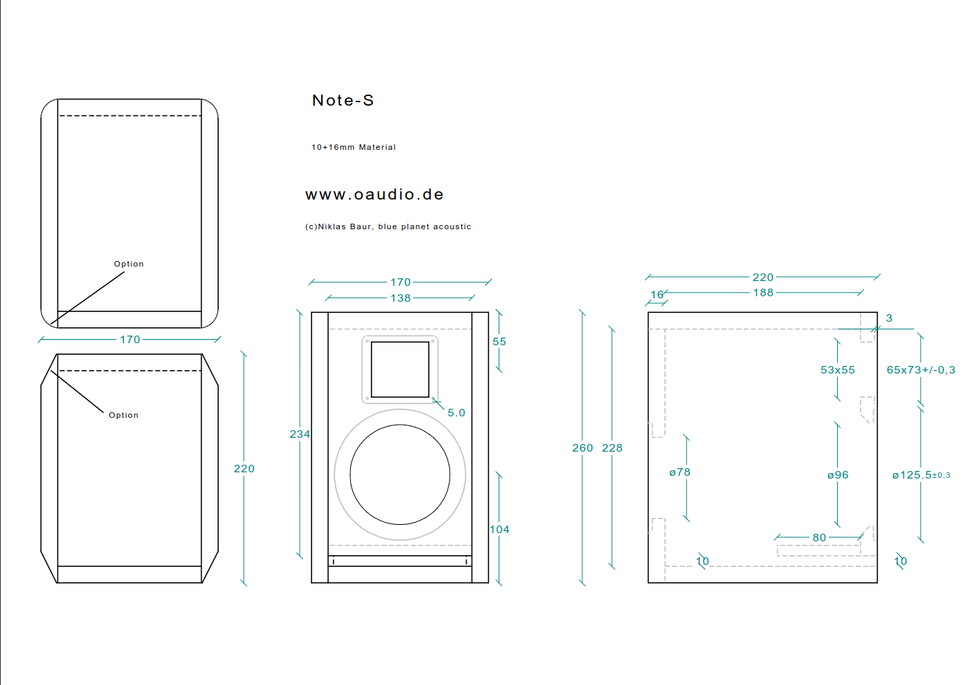

https://oaudio.de/Lautsprecher-Selbstbau/Lautsprecherbausaetze/Neue-Bausaetze/Omnes-Audio-Note-Shtml
Wenn sie von den Maßen her passen.
Reaktionen: H1ldegunst
Du darfst halt nicht erwarten, dass sie exakt wie die Klipsch klingen. Das sind andere Lautsprecher.
Gute, spaßig abgestimmte Lautsprecher, aber sie werden anders klingen als die Hörner. Fürs Nahfeld sehe ich aber die Note-S als die bessere Lösung an. Für Hörner sollte man einen Mindestabstand haben und am besten den Sweetspot nicht verlassen. Die AMTs haben einen deutlich breiteren "Wohlfühlwinkel".
