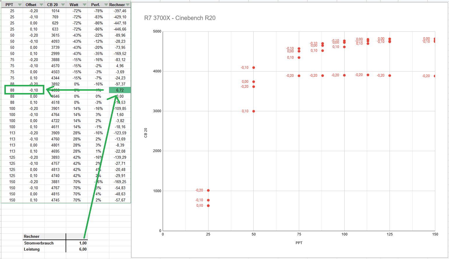

ich habe meinen 3700X einigen Tests unterzogen und wollte euch die Ergebnisse nicht vorenthalten. Ich habe ausgelotet, welche Kombination aus PPT und Offset der VCore, das für mich beste Leistung/Performence-Verhältnis hat. Ich habe die Werte von Precision Boost Overdrive geändert: EDC und TDC habe ich verdoppelt, um diese als limitierenden Faktor zu entfernen. Anschließend habe ich verschiedene Kombinationen aus PPT und einem Offset für die VCore verwendet, Cinebench R20 durchlaufen lassen und die Ergebnisse notiert.
Mit Hilfe dieser Daten habe ich ein Tool erstellt. Dieses sagt euch welche Kombination für euch die richtige ist. Ihr müsst dafür lediglich eingeben wieviel wichtiger euch 1% mehr Leistung, als 1% weniger Stromverbrauch gegenüber den Stock-Werten sind. Anschließend wird euch das beste Ergebnis in grün in der Spalte "Rechner" angezeigt. In den Spalten "PPT" und "Offset" könnt ihr nun die zugehörigen Werte auslesen.
Die Seite kann von jedem bearbeitet werden, macht sie also bitte nicht kaputt ;)

Finde ich sehr interessant. Ich lassen meinen 3700x mit 65 Watt PPT und -0,1 volt laufen. Dein Ergebnis kann ich ziemlich genau bestätigen.
Außerdem sieht man bei deiner Übersicht gut, wie die Leistung bei geringem PPT steigt, wenn die VCore reduziert wird. Das kann ich auch bestätigen.

eventuell solltest du mal noch bei 88PPT ausloten -o,o68 einfach um etwas zwischenschritte zu haben, den -0,1 ist schon krass.

Bei meinem 3900X ist - 0.1V schon zu viel, der Sweetspot ohne Leistungsverlust liegt bei -0.08V
gerade wenn nur CBR20 als Test genommen wird.

Wenn Du noch weiter ausloten willst: Senkt man die Spannung der im CPU-Package befindlichen Bauteile und dadurch den Verbrauch des CPU-Packages, bleibt im Rahmen von PPT/PPL mehr für die eigentliche CPU, also die Rechenkerne, übrig.
Der Sweetspot meines 3700X (X570, 3200er RAM CL16):
PPL/PPT: 78 Watt
EDC/TDC: Board-Limits
VCore-Offset: -0,1 Volt
SoC-Offset: -0,2 Volt
VDDP: 0,75 Volt
VDDG: 0,81 Volt
Läuft stabil, verbraucht in allen Lastzuständen weniger, bleibt deutlich kühler und ist etwas schneller als Stock :)
(CB R20 mit obigen Settings: 4850 Punkte; Stock: 4825 Punkte)
