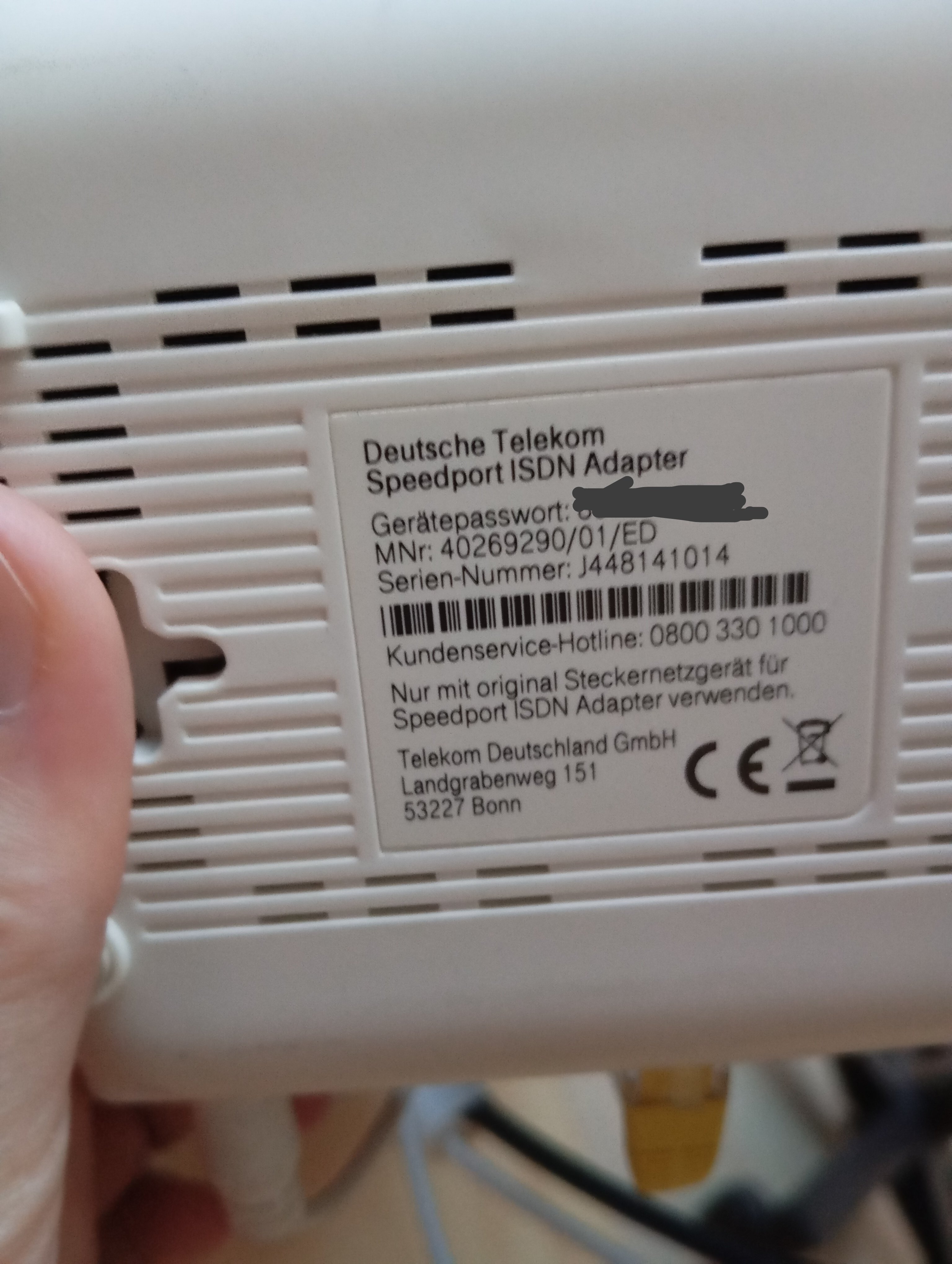

Das ist nicht der WLAN-Router oder irre ich mich? Das ist doch nur ein ISDN-Adapter, der am Router angeschlossen wird.
Reaktionen: Mojo1987 und norKoeri
Shit, da hat Craig1992 leider Recht.

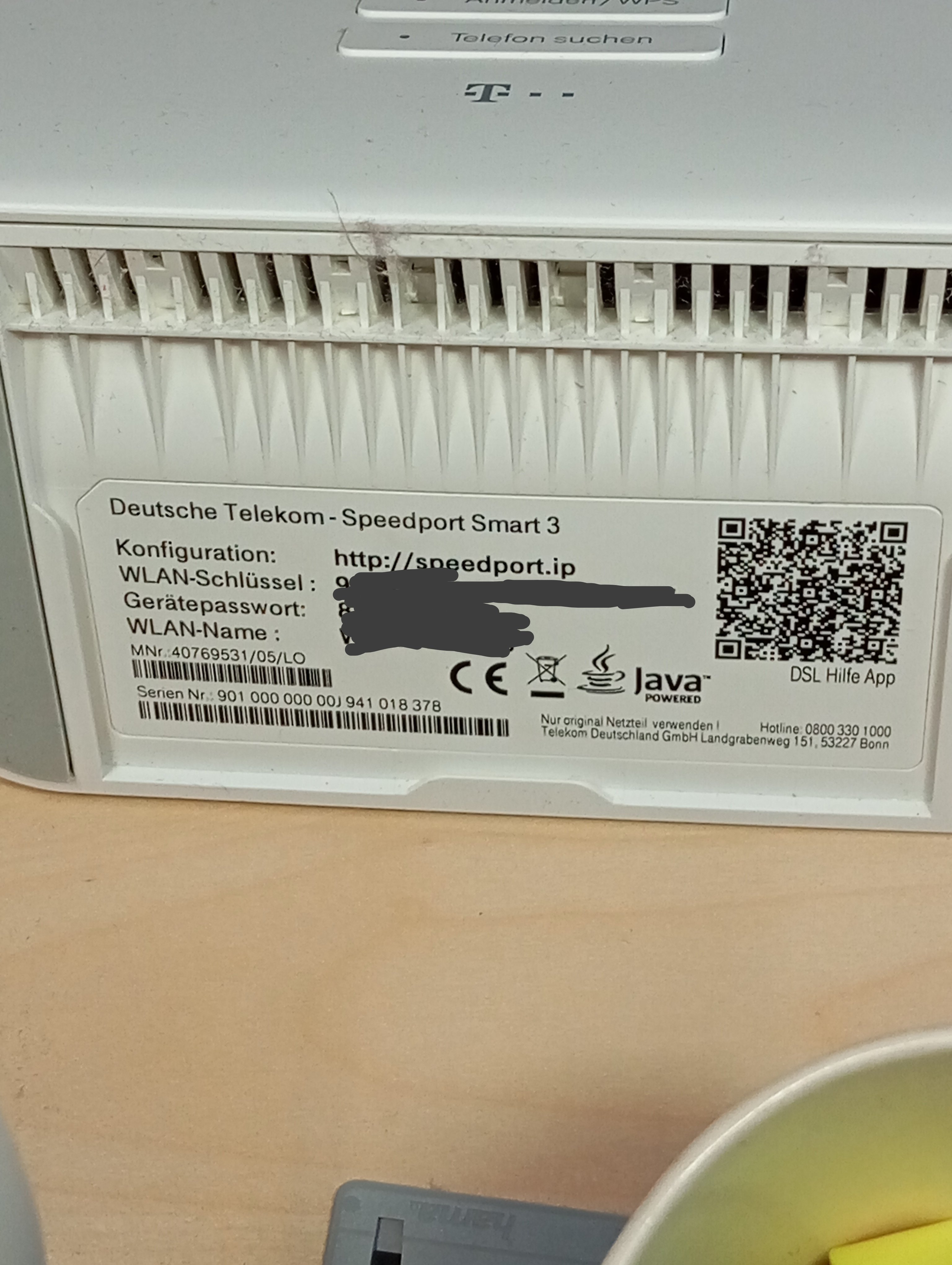

Werde morgen den Router fotografieren und hier reinstellen.
Hier ein Foto des Routers:

cartridge_case schrieb:
Die Daten auf dem Foto lassen sich übrigens alle lesen.
Vielen Dank für den Hinweis, wurde geändert 👍
