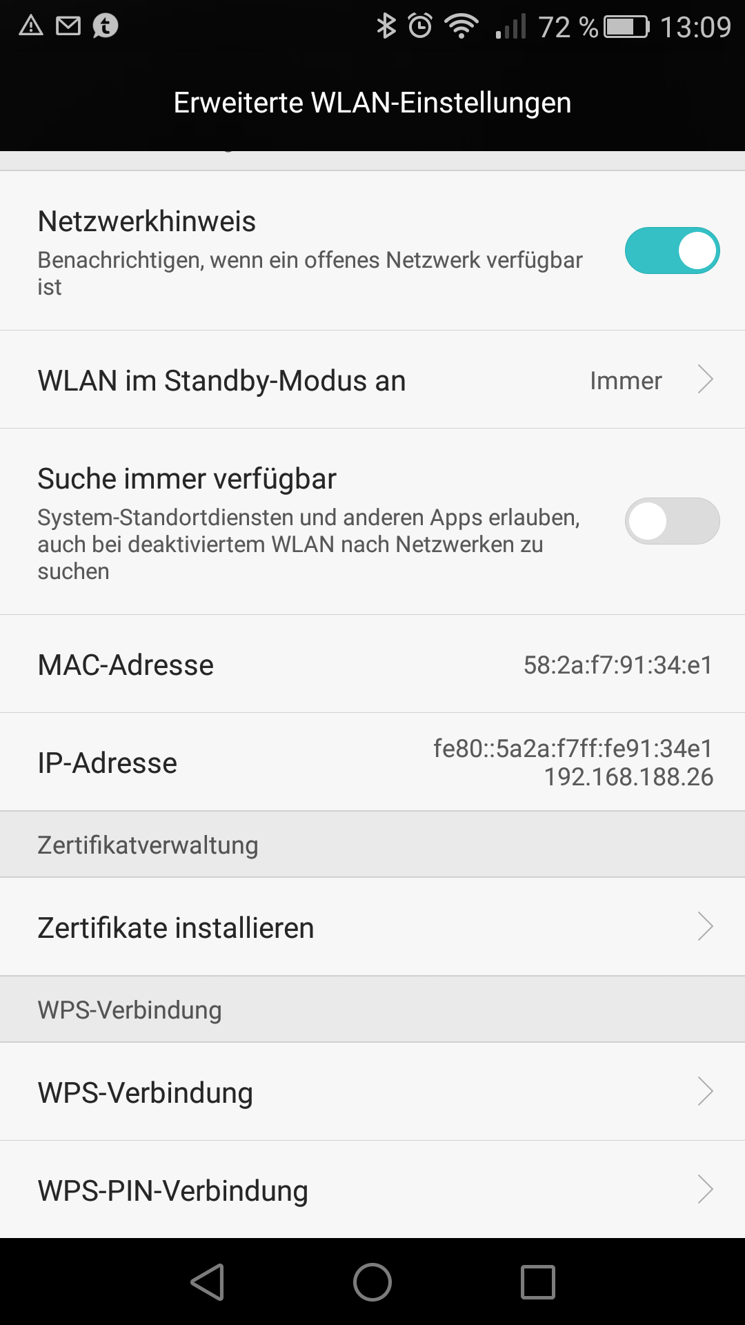

Wenn du unbedingt die (unsichere) WPS-Pin-Methode benutzen willst, schau in den "erweiterten Einstellungen" für WLAN deines Tablets mal nach, dort müsste auch die Verbindung mehr PIN möglich sein, sieht auf meinem Android-Smartphone zum Beispiel so aus:
