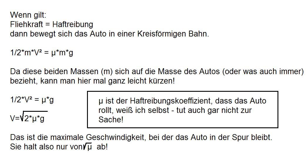

@JackRipper:
Ich verstehe nicht, wie man so penetrant sein kann, ohne IRGENGWELCHE Beweise, Formeln oder sonstwas zu bringen.
Ja, verdammt! Ein Panzer fliegt genauso schnell aus der Kurve wie ein F1-Wagen - bei der identischen Geschwindigkeit, wenn beide identische Reibungskoeffizienten haben. PUNKT!
Wer jetzt noch irgendeine dumme Behauptung ohne Beleg in den Raum stellt, sollte sich mal fragen, ob seine Ausbildung angemessen war.
Sie hängt nur von Wurzel µ ab, weil 2 und g Konstanten sind.

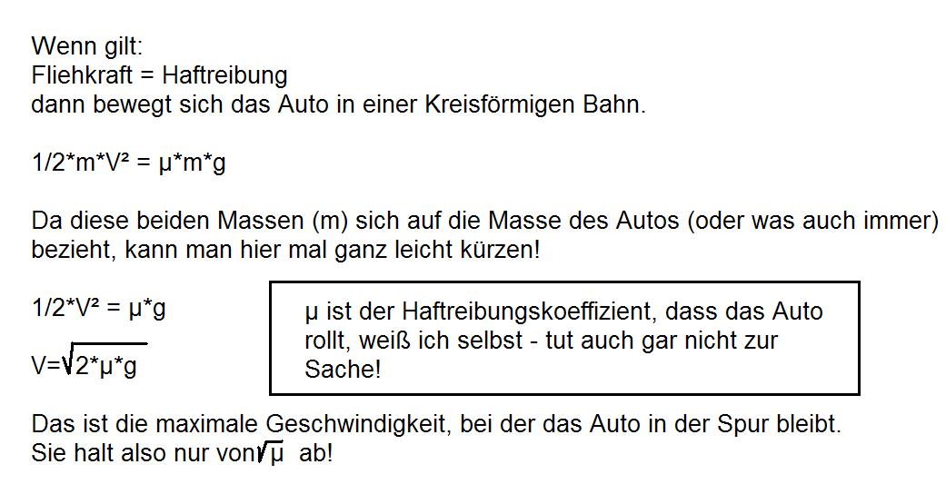

@JackRipper:
So isses unter der Vorraussetzung das der Test im Vakkuum stattfindet, ansonsten Auf-und Abtriebskräfte nicht vergessen ;)
@JackRipper:
Die Reibung hängt von der Masse und dem Reibungskoeffizienten ab.
Die Zentrifugalkraft hängt von der Masse und der Geschwindigkeit ab.
Da die Masse beide male das Auto betrifft kann man tatsächlich die Masse herauskürzen.
also hängt es nur von der Geschwindigkeit und dem Reibungskoeffizienten ab.
