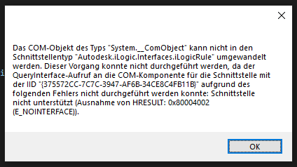

danke für die Hilfe, Das hat auf jeden Fall geholfen. Nun habe ich allerdings eine weitere Fehlermeldung, wo ich nicht ganz weiter komme

Wäre Mal ein erster Ansatz. Gibt es keine Dokumentation zu der API?
Ne leider nicht, aber vielen Dank für das Beispiel. So funktionierts!
So funktioniert was? So sollte wer erstmal ne Typ Info ausgeben, anhand der man schauen kommt was da wirklich kommt und was man evtl damit machen kann...
