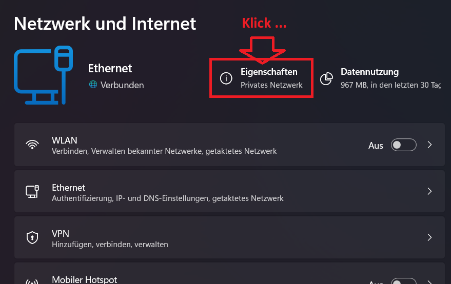

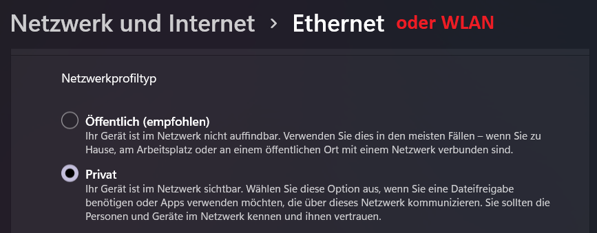

Ick_bin_ein_BLN schrieb:
Wo kann ich das nachschauen?
@Schildkröte09 habe das jetzt mal auf Privat gestellt und mal schauen ob sich was bessert.
