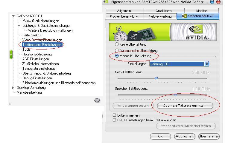

Hi, hab jetzt viel drüber gelesen das man die "Automatische Optimale Taktrate ermitteln" mit Rivatuner oder Coolbits machen kann aber wo? Ich find nichts in den Menüs. Der Coolbit bringt irgendwie nichts da ich nicht weiß wie er genau funktioniert. Kann mir jemand die beiden Programme mal erklären, so das ich sie auch benutzen kann, danke vielmals...
Achja, ich will ne ASUS 6800LE (12x6) übertakten, aber am besten so das sie noch länger am Leben bleibt, deshalb die automatische Ermittlung

Mach Coolbits rauf und dann auf Optimale Taktrate ermitteln dann ermittelt er den Takt und dann auf übernehmem.

Danke... genau das hab ich gesucht. Hab unten im Nvidia Symbol gesucht.
