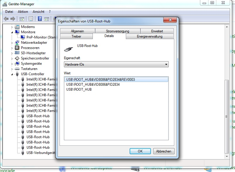

Wo finde ich die Hardware-ID von dem Gerät?
Im Gerätemanager - Rechtsklick Eigenschaften - Reiter Details - Dropdownfeld anklicken

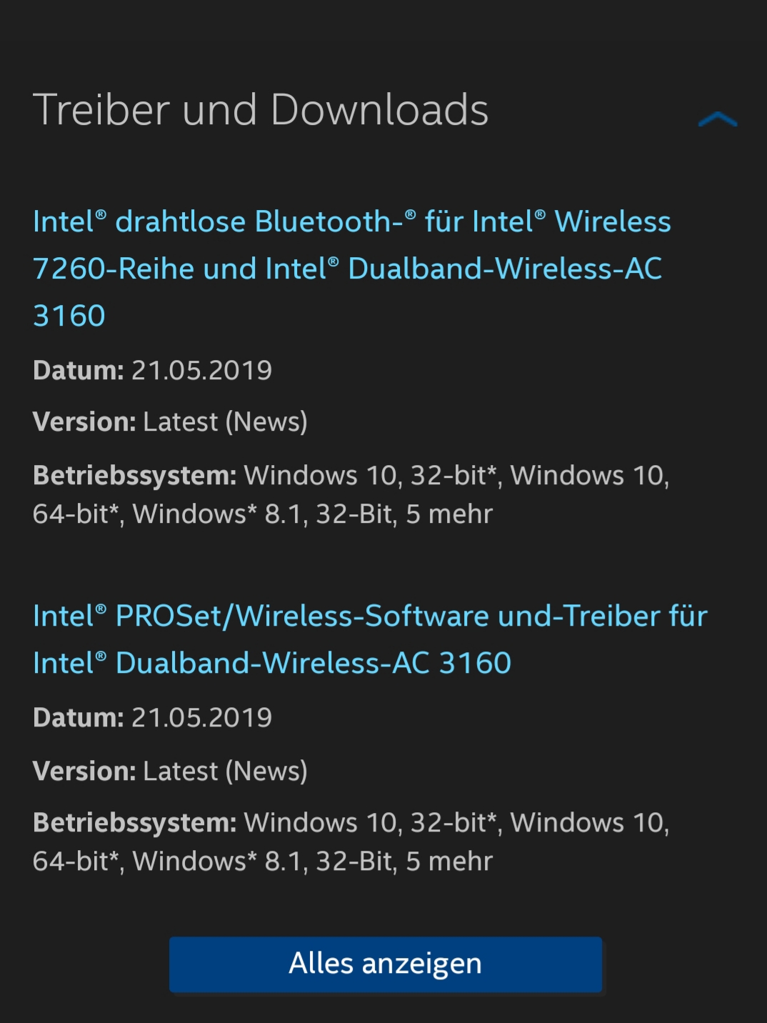

Warum entfernst du nicht mal die WLAN Karte Intel AC 3160?
Oder nimmst die neusten Treiber von Intel wie in Post weiter oben?
Auch die neuesten Treiber von Intel habe ich schon versucht. Es macht in meinen Augen keinen Sinn das Problem weiter zu verfolgen wenn ich 1. nun gar nicht mehr wirklich weiß ob es überhaupt ein Treiberproblem ist, eigentlich könnte es aktuell wieder alles mögliche sein, 2. aktuell an dem Punkt bin lieber auf Linux umzusteigen, als noch mehr Zeit in dieses Windows-Problem hier zu stecken und 3. zwischenzeitlich womöglich Microsoft das Problem behebt, so wie in den Insider Previews bereits geschehen und ich daher gar keinen Finger mehr krümmen und nur abwarten muss.
