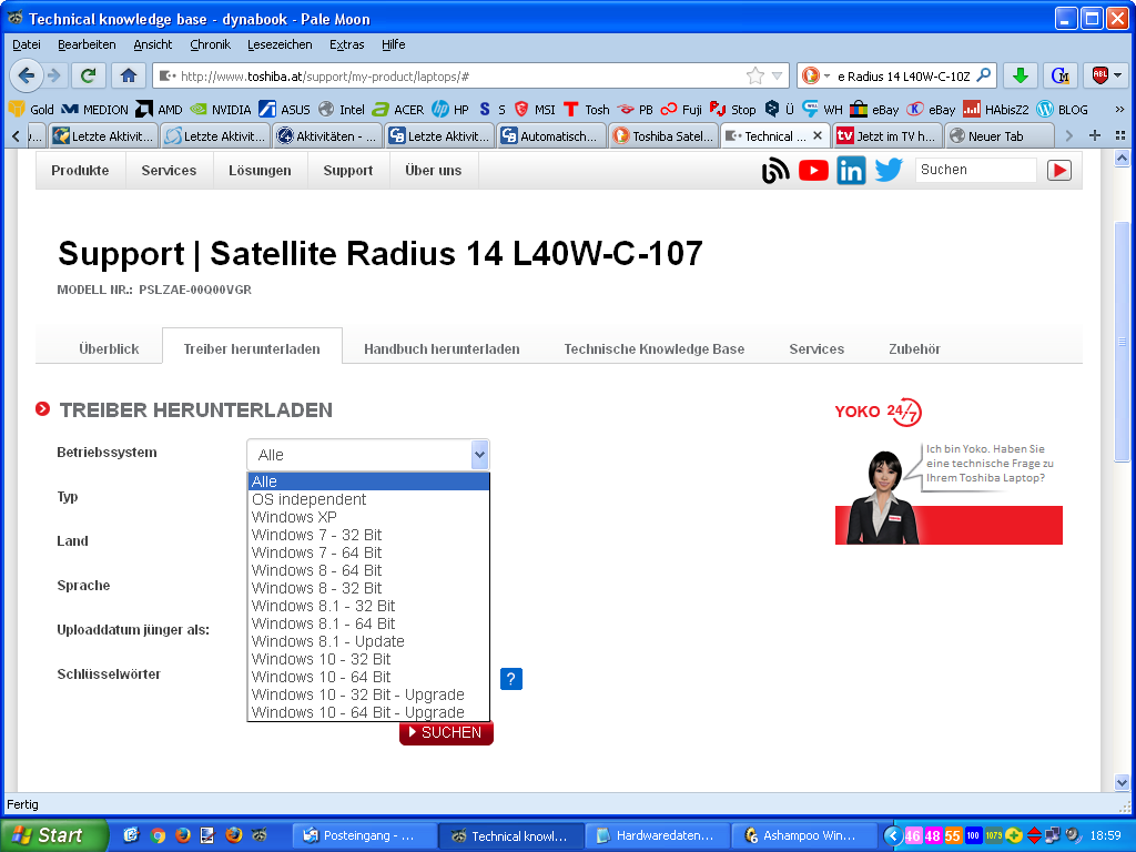

Muss den Treiber mal anschauen.
Welche Version von Windows bietet Toshiba an?
Ist das ein Convertible?
Du hast doch Win 10 drauf?
Clean installiert oder noch von Toshiba vorinstalliert?

Ich schau gerade bei Toshiba nach Treiber für Windows 10.

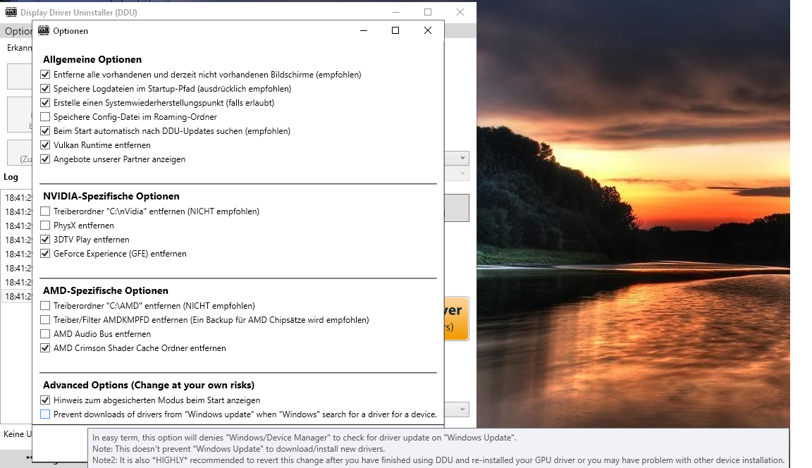

DDU https://www.wagnardsoft.com/content/display-driver-uninstaller-ddu-v18017-released
den nehme ich immer wenn ich Treiber Installation verhindern will
hacken rein und fertig

Gibt eh win10 Treiber
