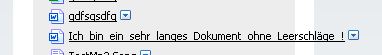

Ich liste Dateinamen auf, die gefunden wurden. Manchmal sind diese ewigs lang und werden durch _ getrennt. Das heisst das "Wort" ist sehr lang.
Wie kann ich das bei IE8, FF und Safari so hinbekommen, dass das klappt?
Also wenn ich das "Word-Wrap:break-word" benutze klappt das zwar im IE, aber im FF und Safari zerstörts mir die ganze Tabelle. Könnte auch ein Div in das TD hauen falls das was bringt.
Was ich genau meine seht Ihr im Screenshot.
Gibts da ne schlaue Lösung? Habe bis jetzt nichts gefunden. :(

Also ich habs jetzt mal ganz einfach, aber nicht ganz so schön gelöst.
Ich hab ins <td> ein <div> eingefügt, dem eine feste Breite gegeben und dann das "Word-Wrap:break-word" eingefügt.
Siehe da, alle Browser machen dies Korrekt. Da ich nur ab IE8 benötige sollte das eigentlich eine Lösung sein die funktioniert oder?
