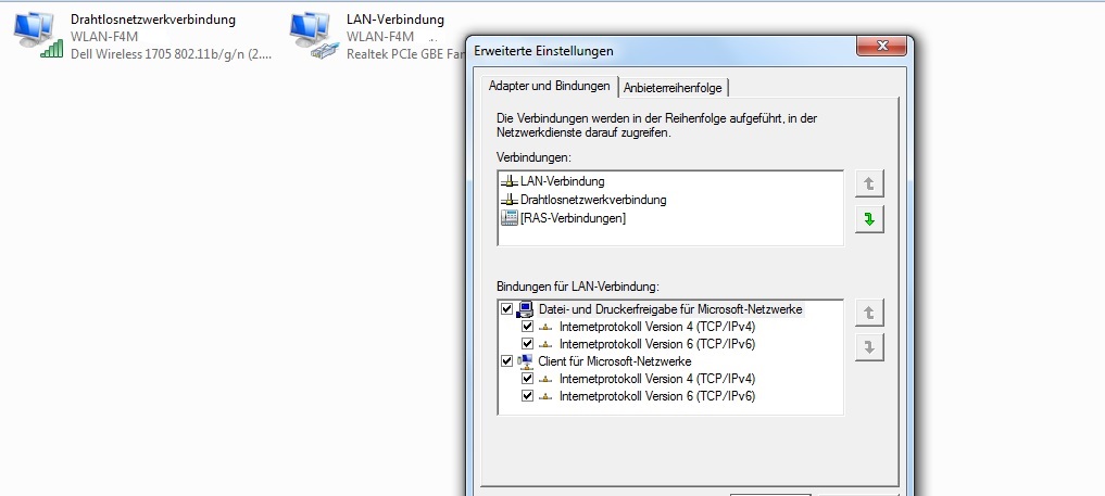

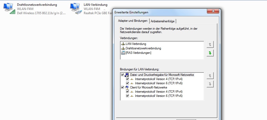

Netzwerk & Freigabecenter -> Netzwerkverbindungen -> ALT-Taste drücken - > Oben in der Leiste dann auf "Erweitert" -> Erweiterte Einstellungen.
Dort lassen sich die Adapter hoch und runterschieben, nach gewünschter priorität

Raijin schrieb:
Obiger Weg über die Verbindungsprioritäten ist der einfachste Möglichkeit, um die Metrik dauerhaft zu beeinflussen (siehe Beitrag #4 und #5). LAN über das WLAN schieben und der PC wird standardmässig immer die LAN-Verbindung nehmen, wenn sie verfügbar ist (weil die Metrik vom LAN automatisch niedriger ist als die vom WLAN).
Klingt in der Theorie toll. Funktioniert nur leider bei mir nicht.
Sobald ich mich mit dem WLAN verbinde, ist es dem PC egal, ob ein LAN-Kabel verbunden ist. Er nimmt die WLAN-Verbindung.
Bei meinem anderen Laptop hingegen geht es immer automatisch nach der Neuinstallation des OS. Ich muss mal die Einstellungen vergleichen.
Trotzdem danke.

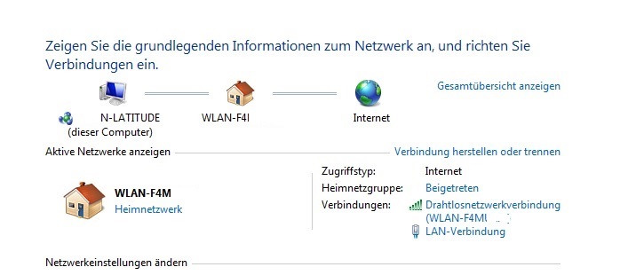

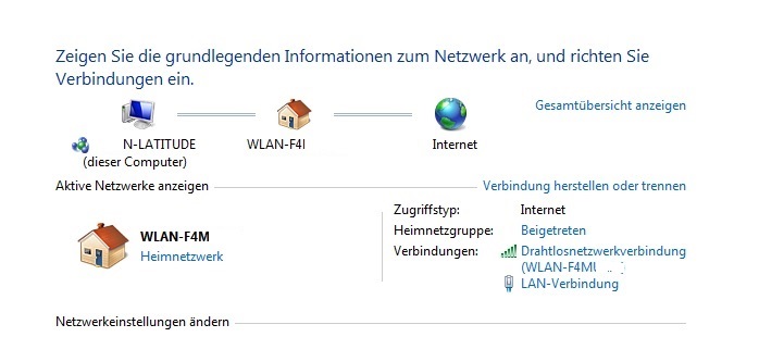

Trotzdem danke.
Awww man... Wie kommst du darauf, dass er immer die WLAN Verbindung nimmt?
Weil im oberen Bild "WLAN-F4M" steht? Das ist der Name des verbundenen Netzwerks, (!!!) nicht der des (priorisiert) verwendeten AccessPoints!
