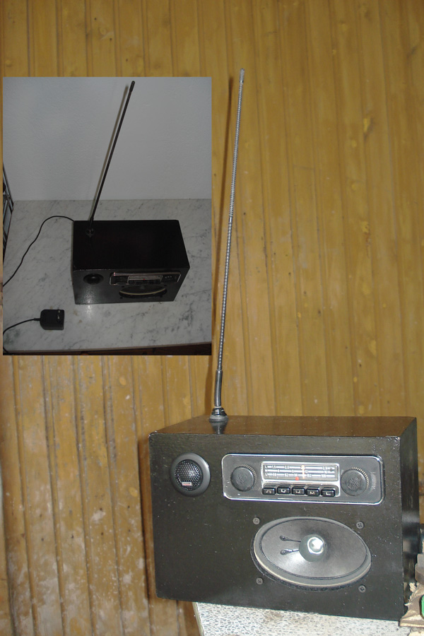

Die Eigenbau-Kiste hier steht seit über drei Jahren bei jedem Wetter draußen und wird einfach in die Steckerleiste ein- bzw. ausgesteckt. Sie empfängt und klingt natürlch um Längen besser wie die meisten "China-Kasis". Bei dem benutzten Steckernetzteil hört man die 50 Hz vom Stromnetz wenn keine Last anliegt (Volume auf Null steht). Sind glaube 1,2 A aber das Radio hat auch nur angegebene 12W max. Im Gehäuse ist noch Platz für einen besseren Trafo aber ich war bisher zu faul ein par ausgebaute aus der Wühlkiste durchzutesten. Ganz richtig wäre ein Ringkerntrafo. Die gibt's relativ günstig bei Ebay oder im E-Fachversand. Ampere müsstest du überschlagen. Meist haben die Radios nur ~2x15W max, egal was auf der Packung steht. PC-Netzteil sollte das locker schaffen! Radio-Speicher - keine Ahnung. Nimm eins mit schneller Sendersuche oder so ein altes wie ich aber klar, USB muss schon sein für uns jüngere Generation.
