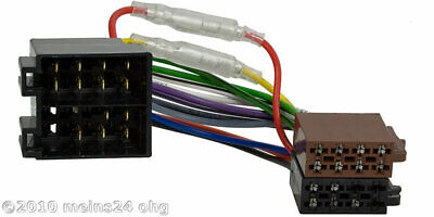

so in etwa könnte das kabel aussehen

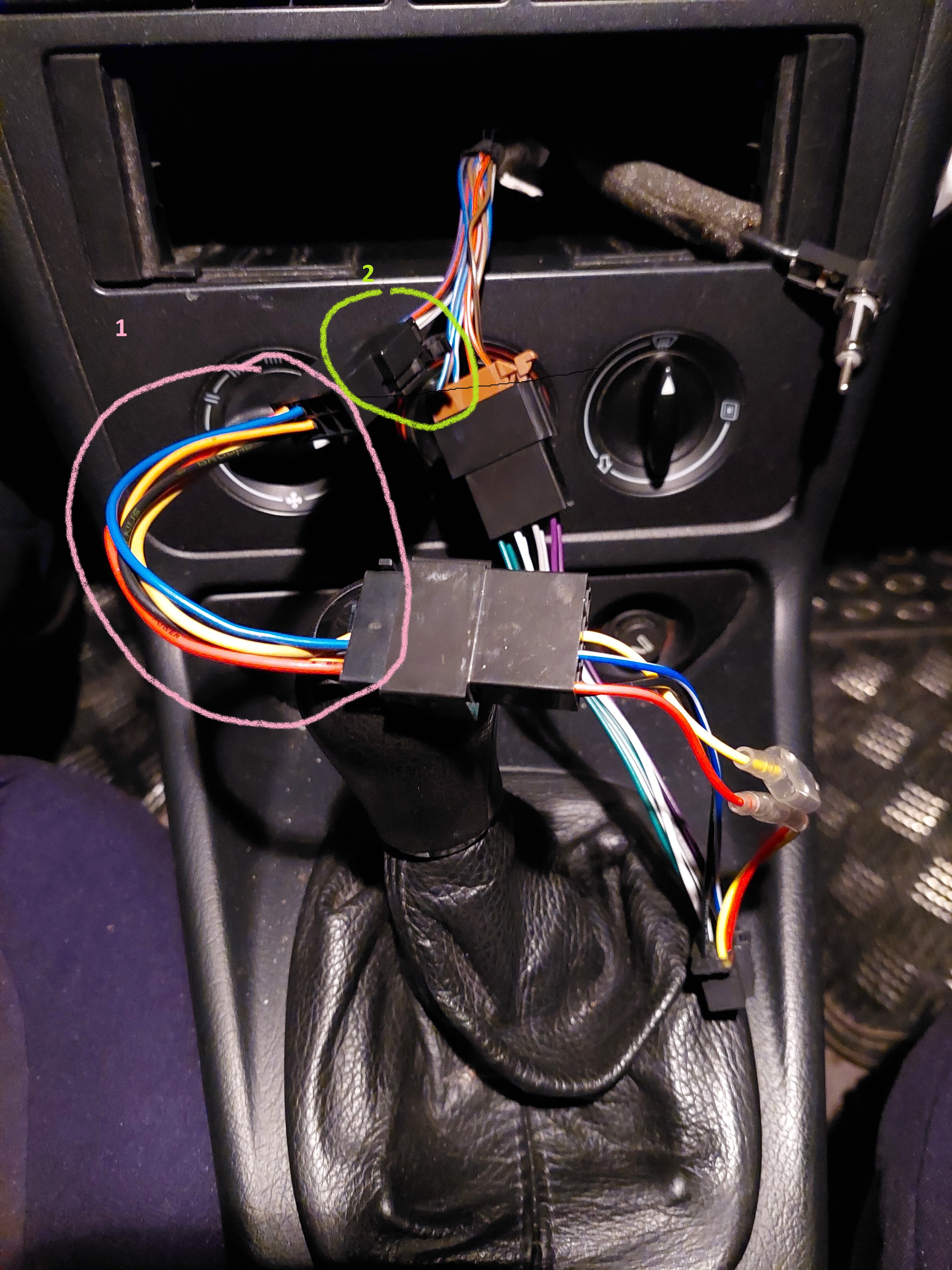

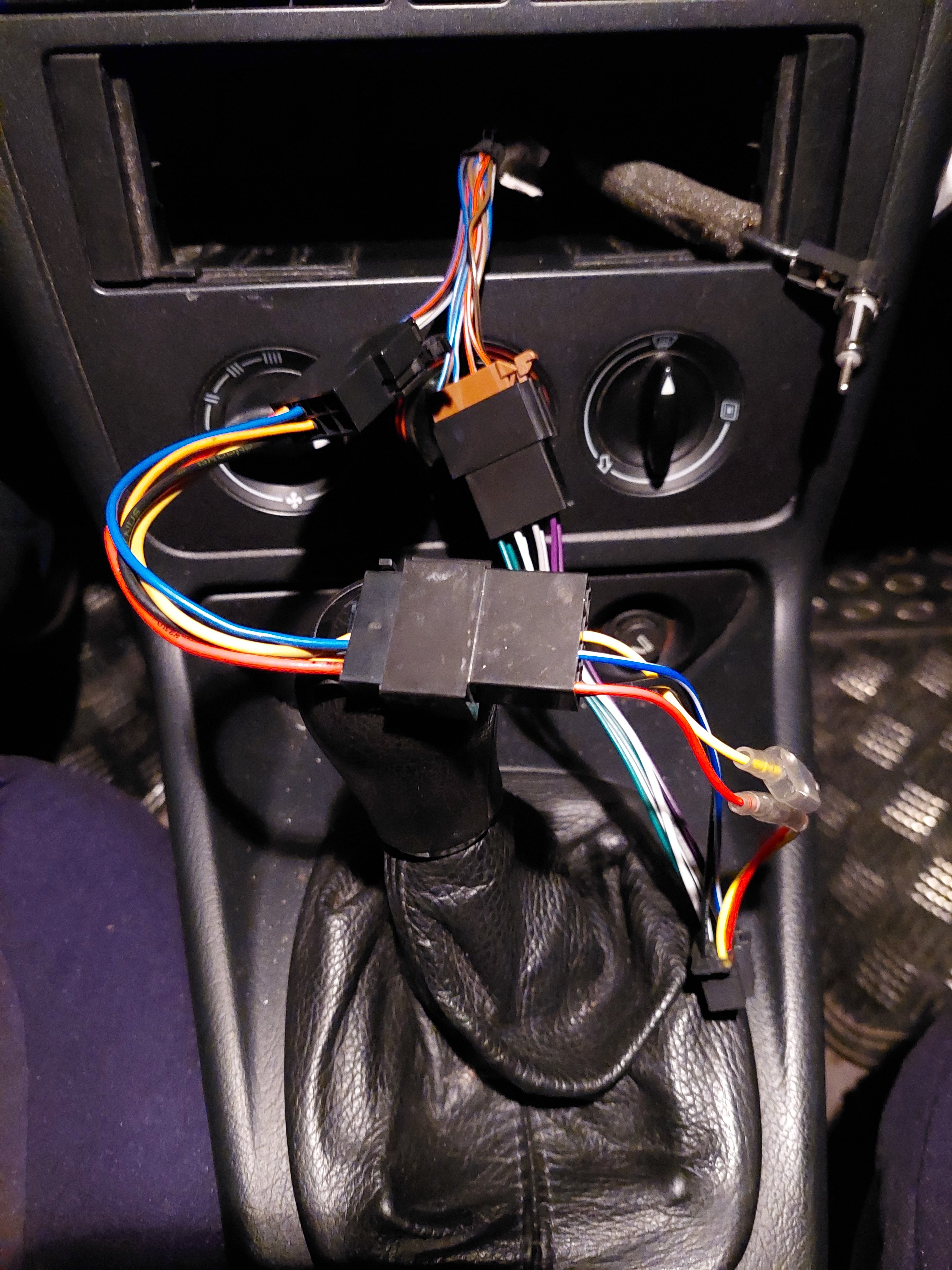

Hab hier trotzdem noch mal ein Foto gemacht wie , es so aussieht .
@Incanus
Ja hab ich gemacht. Bringt einfach nix .
Hab schon alles getauscht was ging .
Hat aber nix gebracht.

Kann es sein das da was falsch angeschlossen ist ?

Mit einem günstigen Spannungsprüfer wie z.B. diesem könntest du prüfen ob an einem der Kabel überhaut Zündplus anliegt oder auf beiden Dauerplus. Den bekommst du in jedem Baumart.
Könnte auch an dem Adapter (1) liegen, also am besten an dem Stecker (2) prüfen ob die Belegung auch passt.
Aber bitte nicht wahllos irgendwelche Kabel tauschen/brücken etc.
Im Zweifel geh lieber zu einer KFZ-Werkstatt um das Radio anschließen zu lassen.
@Oricon
Ohne Adapter 1 geht das Radio nicht mal an
zum einschalten .
Also wüsste jetzt nicht wie ich das sonst anstecken soll .
So viel Möglichkeiten gibt es nicht zum anstecken.
Wie gesagt Kabel 1 brauche ich (für Strom) sonst geht das Radio nicht an .
Und sonst habe ich nur das Kabel genommen vom neuen Autoradio .
Habe sonst weder was überbrückt oder was anderes gemacht . Alles so gelassen wie immer .
