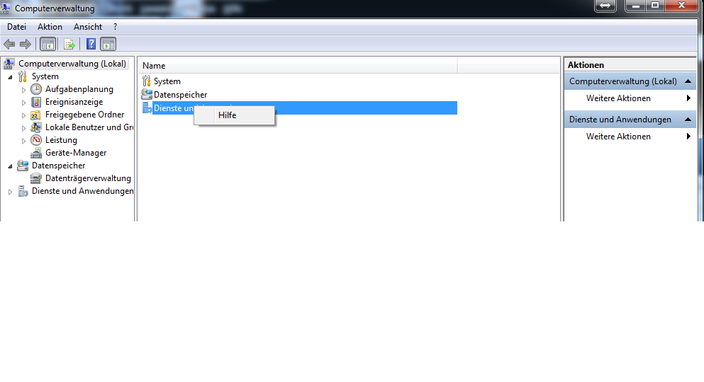

Unter Verwaltung-->Computerverwaltung -->Dienste und Anwendungen ist bei mir unter Rechtsklick nur die Hilfe vorhanden?

Auf Dienste muß du doppelt klicken, dann siehst du die erst. Ich würde nicht empfehlen, daran rumzupfuschen, wenn man keine Ahnung hat. Nachher geht wieder irgendwas nicht, und du kannst im Internet nach den Standardeinstellungen suchen.

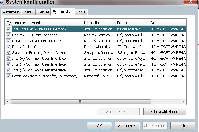

Wenn Du unter Autostart nichts stehen hast (poste bitte das Bild von der msconfig-Seite), dann kann das höchstens durch ein Tool passiert sein. Eventuell werden die Programme aus der Aufgabenplanung heraus gestartet.

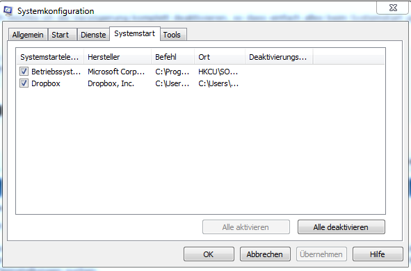

Hat mich auch erstaunt. Es sind nun 2 Einträge vorhanden, diese sind aber erst seit dem Zeitpunkt vorhanden als ich das Samsung FastBoot Tool deaktiviert habe (dieses war standardmässig aktiviert).
Ja, also da fehlen zumindest die Touchpad, Bluetooth und Audio Hilfsprogramme.

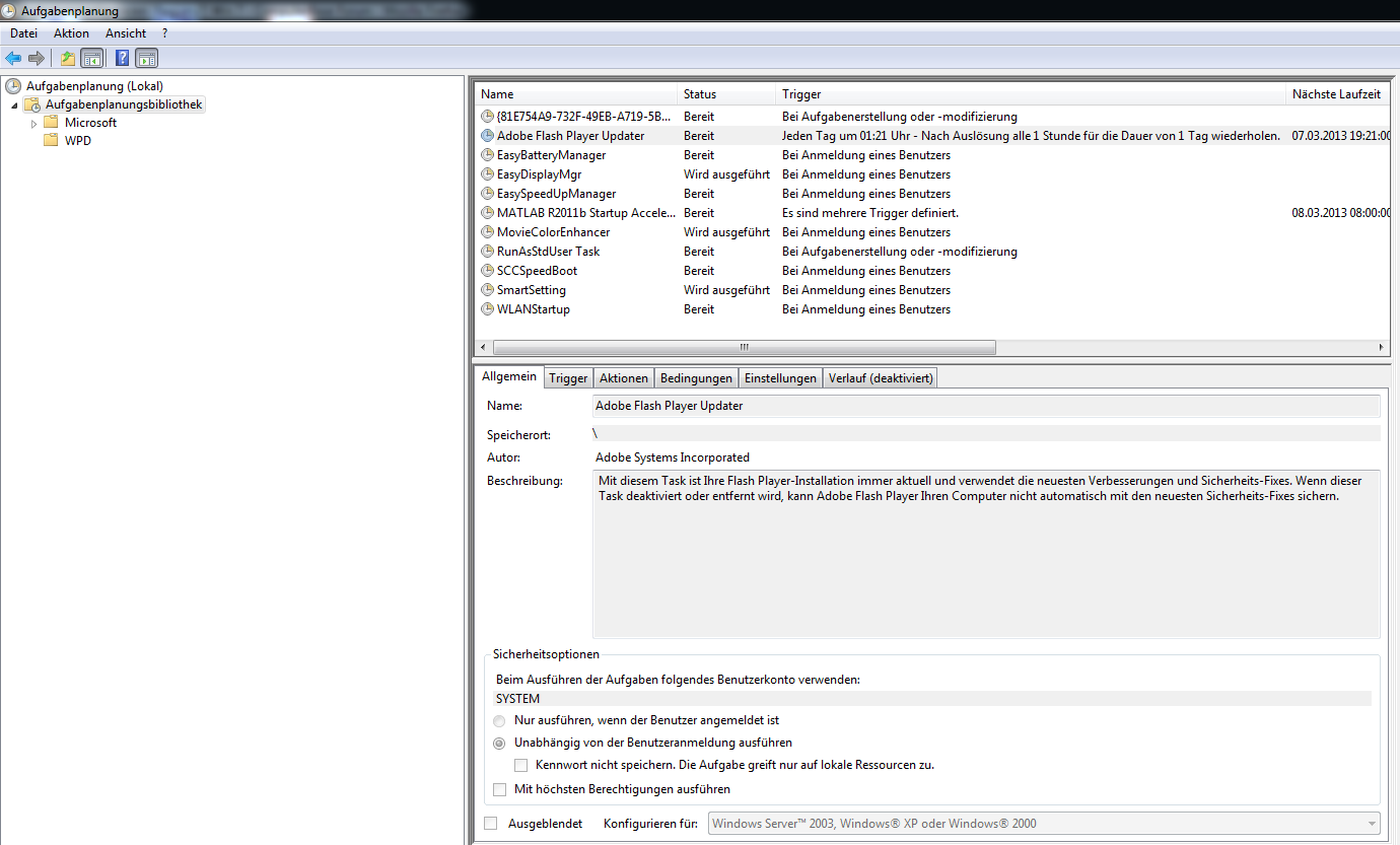

Gehe bitte in die Aufgabenplanung und öffne den Hauptbaum links. Ist da was anderes als Microsoft?
Ja da ist ein Punkt WPD, allerdings sind darin keine Einträge!
Ja, guck rechts. Da siehst Du, das einige Aufgaben bei Anmeldung ausgeführt werden, eventuell sogar verzögert.
Außerdem gibt es da "SCCSpeedBoost". Ich weiß allerdings nicht, was das ist. Ob da allerdings die fehlenden Programme drin sind?

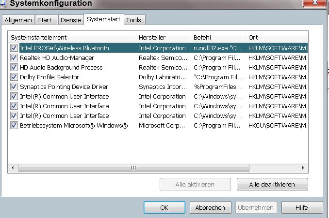

Ich habe die Autostart einträge ja nicht gelöscht, die waren gar nicht vorhanden!
