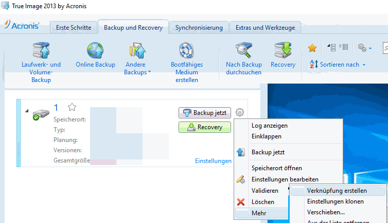

Also, es kann verschieden herangegangen werden. Habe es mit True Image 2013 getestet:
1) Batch Skript als Aufgabe planen oder manuell starten:
True Image starten > eine Aufgabe planen > Beim Zahnrad auf Mehr > Verknüpfung erstellen
Rechte Maustaste auf die Verknüpfung > die sieht dann wie folgt aus und der Task kann hierüber manuell sofort gestartet werden:

Sobald das Backup gestartet wird, startet auch die TrueImage.exe als Task. Wird der Task geschlossen, so wird der Registry-Eintrag gelöscht.
2) Nach dem Backup Befehl von True Image absetzen lassen:
True Image starten > Zahnrad > Einstellungen bearbeiten > Optionen für Datei-Backup > Erweitert : Vor-/Nach-Befehle > dort können Befehle, Batches, Exe etc. hinterlegt werden
Reaktionen: areiland
