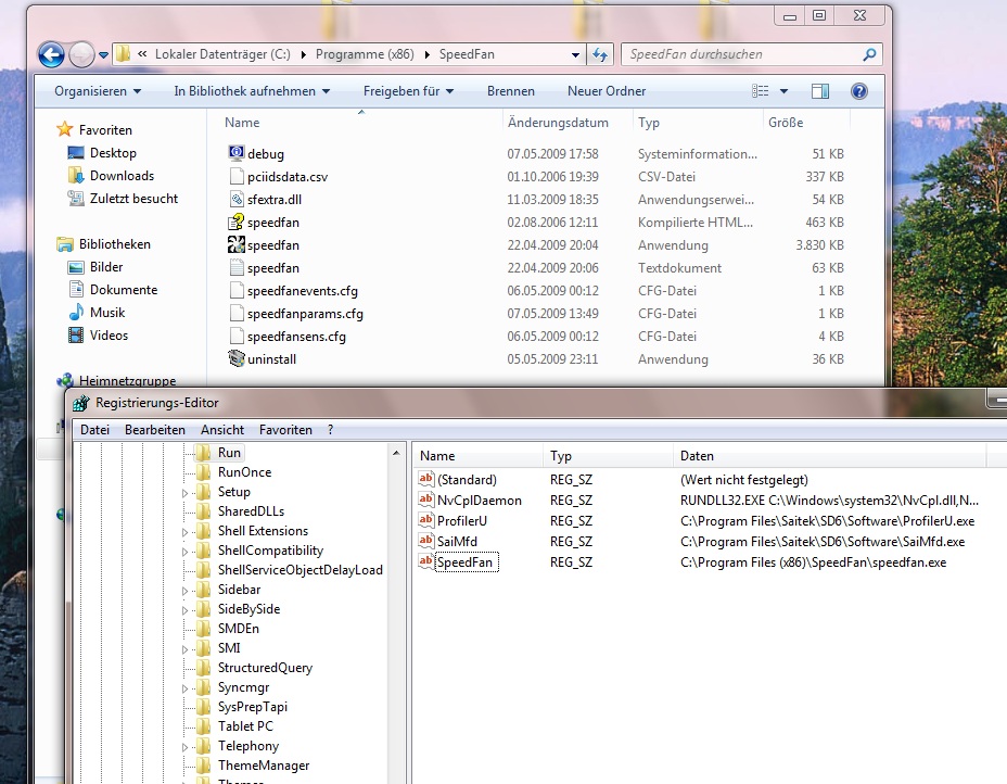

Start - Ausführen - "regedit". HKEY_LOCAL_MACHINE\SOFTWARE\Microsoft\Windows\CurrentVersion\Run
Dann nochn passenden Key zur .exe erstellen, fertig. Google hilft bei sowas auch sehr gerne.
