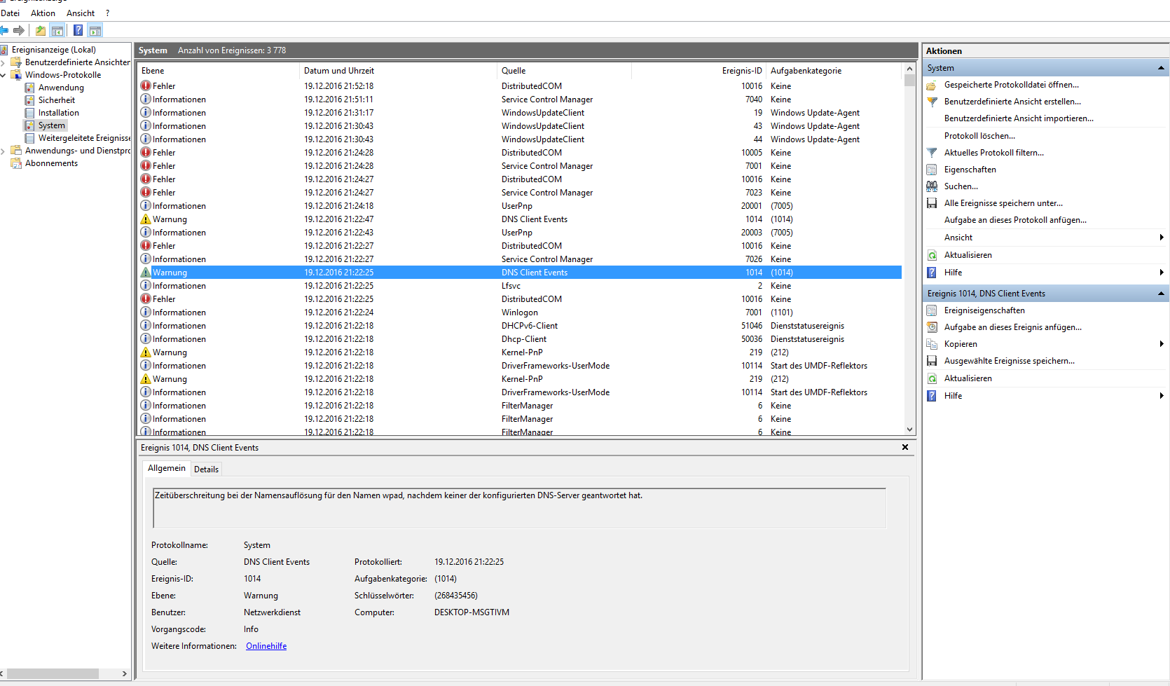

Habe noch etwas gefunden in meiner Ereignisanzeige:
Unter SYSTEM kommt mehrere male folgender Fehler vor:
Quelle: DistributedCOM
Ereignis ID: 10016
Allgemein:
Durch die Berechtigungseinstellungen für "Anwendungsspezifisch" wird dem Benutzer "DESKTOP-MSGTIVM\ph0en" (SID: S-1-5-21-699282926-542715619-2129590980-1001) unter der Adresse "LocalHost (unter Verwendung von LRPC)" keine Berechtigung vom Typ "Lokal Start" für die COM-Serveranwendung mit der CLSID {7022A3B3-D004-4F52-AF11-E9E987FEE25F}
und der APPID
{ADA41B3C-C6FD-4A08-8CC1-D6EFDE67BE7D}
im Anwendungscontainer "Nicht verfügbar" (SID: Nicht verfügbar) gewährt. Die Sicherheitsberechtigung kann mit dem Verwaltungstool für Komponentendienste geändert werden.

Sorry hatte im letzten Post noch vergessen was anzuhängen
