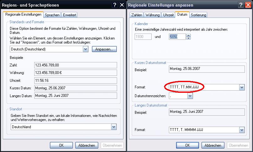

Es sieht so aus, das das Skript nur das was unter :Mo steht ausführt.
Ich schätze mal, weil der Wochentag nicht unter %Today% abgespeichert wurde, oder unter einem anderen Format.
Weis es jemand besser?
*räusper* ist ja auch falsch was du ins vbs eingeben hast... da warn mehr anführungszeichen.
mfg
Also das .bat-Script funzt jetzt auch. Ich musste noch in der Systemsteuerung das Datumsformat anpassen, damit es ging. (Siehe Anhang)
Kleiner Schönheitsfehler, den man noch beseitigen könnte wäre das "Drücken Sie eine beliebige Taste ..." am Ende des Scripts, damit das Fenster automatisch zugeht.
Weis einer wie man das hinbekommt?
Ansonsten Danke für alles!
