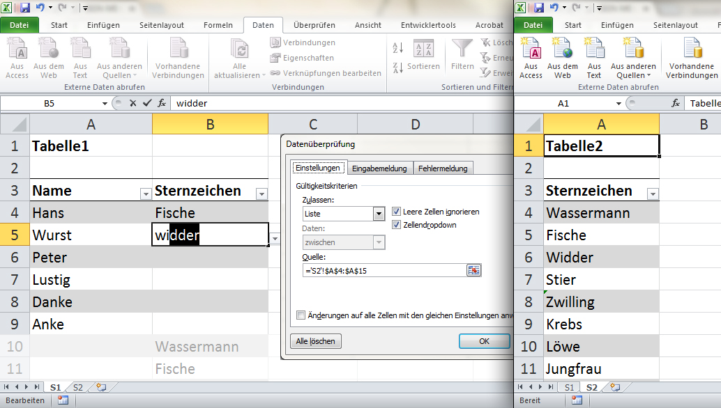

- Deine Datenüberprüfungs-Felder für "S2" bezieht sich auf die gesamte Spalte X aus "S1" (Quelle: =S1!$X:$X) und alle befinden sich in genau der selben Spalte Y
- Nun fügst du alle deine Daten aus "S1" Spalte X an das ende von "S2" Spalte Y ein und blendest diese aus.

...du kannst deine Dropdown-Liste automatisch Aktualisieren lassen wenn du einen kleinen Umweg in der Vorbereitung gehst.
1. Wandle deine "normalen Zellen" in eine Tabelle um --> "Als Tabelle Formatieren"
2. Markiere die komplette Spalte deiner neuen Tabelle (sollte so aussehen: =Tabelle1[Spaltenüberschrift]) und vergib dafür einen Namen --> Formeln - Namensmanager
3. Erstelle eine neue Gültigkeit mit eben diesem Namen
Nun wird deine Dropdown-Liste immer aktuell gehalten. Zeigt aber auch alle (doppelten) Werte an.
Meine Daten befinden sich in einer Tabelle, und es sieht aus wie auf dem Bild von Ayeri. Auch die Datenprüfung ist so "programmiert".
Der Beschreibung konnte ich folgen und sehe keinen Unterschied zu dem was ich schon habe. Bis auf den letzten und anscheinend entscheidenden Punkt.
Die Einträge aus der Datenbank (S1, Spalte X) an das Ende, also ganz unten an die Tabelle in S2 dran kopiert bewirkt bei mir nicht, dass oben drüber die Einträge (wie bei dir "widder") vorgegeben werden. Es ändert sich dadurch nichts.
Wenn du die Stelle wo die Einträge erfolgen sollen als Tabelle formatiert hast (kannst ja mit einem Button auf dem Arbeitsblatt explizit bereiche als Tabelle formatieren), müssen die Einträge auch IN die Tabelle eingetragen werden.
Sonst versuch mal die Daten oberhalb des ersten Eintrages einzutragen.
