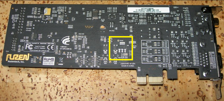

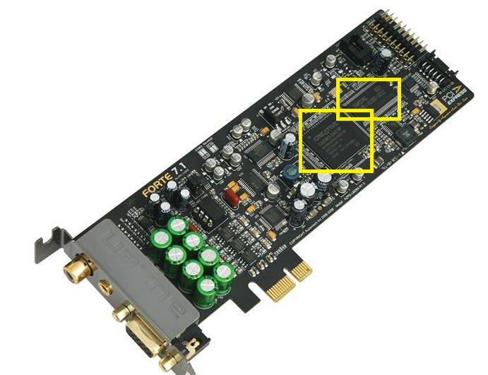

Wenn die Karte die Aussetzer hat und ich sie an der Oberseite angreife ist die recht heiß. Würde mal so sagen 60 Grad gefühlt. Und das in einem Bereich der nicht beim Chip und Memory ist. Kühler habe ich in dem Bereich drauf. Bield 2 in dem Bereich ist sie recht heiß.

Dann markiere doch eher die Stelle, wo es am Wärmsten ist. Aber elektronische Bauteile halten temperaturmäßig weitaus mehr aus als Dein Finger...

Naja wenn die Karte an ner ganz anderern Stelle heiß ist, als du die Kühler angebracht hast, wäre es dann nicht inteligenter, die Kühler an der betroffenen Stelle an zu bringen?
Also für mich sieht es aus als ob dort die Stromversorgung ist. Du könntest mal die Chips überprüfen welche sind direkt über der PCIe Schnittstelle befinden. Der chip zur Rechten müsste laut deiner Aussage ja definitiv heiß sein.
Hast du keinen Lüfter da, den du mal temporär direkt darauf pusten lassen kannst? Das müsste viel mehr als so ein popel Kühler bringen. Dann würdest du auch sofort einen Unterschied merken. Also sofern es an der Temperatur liegt.
Reaktionen: |SoulReaver|
Ist mit hoher Wahrscheinlichkeit ein Linearregler, der die Spannungsversorgung einer Komponente ist.
Die sind, was Temperatur angeht, wirklich genügsam (100 °C halten die locker aus). Am Eingang liegt eine höhere Spannung an, die Spannungsdifferenz wird in Wärme (Spannungsdifferenz * Strom) umgewandelt, so dass eine glatte Ausgangsspannung rauskommt. Die beiden Spannungsregler am hinterem Ende der Karte werden höher belastet, darum ist da auch eine größere Fläche zur besseren Wärmeabgabe.

Hm danke. Ich hab jetzt mal an der Stele auch einen kleinen Kühler drauf. Lüfter werde ich dann mal testen. Danke melde mich bei Zeiten wieder.
