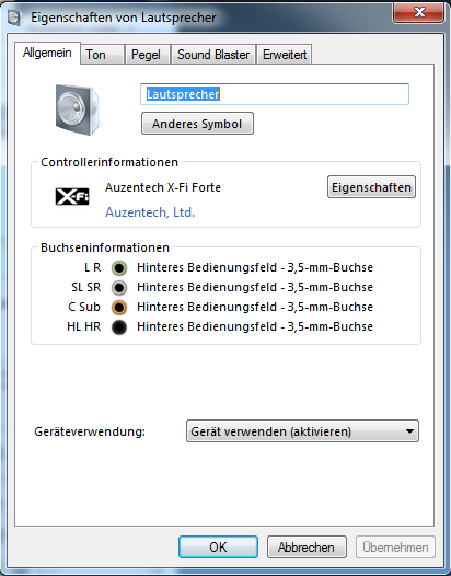

Hatte mein Teufel Concept G seither an einer X-Fi Gamer, bin jetzt auf eine Auzentech X-Fi Forte umgestiegen, der Qualitätsunterschied ist wirklich deutlich hörbar. Allerdings habe ich ein Problem mit dem Anschluss, und zwar hat das Concept G nur drei Kabel, einmal ein zweiadriges (Front LR) und zwei dreiadrige (Sub, Center,Side R) und (Rear R, Rear L, Side L)
Die X-Fi Forte geht aber irgendwie von jeweils nur zweiadrigen Kabeln aus also 4 insgesamt siehe Screenshot (Front LR) (Side LR) (Rear LR) und (Sub, Center). Ist das eine neuer Standard? Gibt es dafür ein anderes Analog Multi I/O Cabel? Weil das ist etwas suboptimal bis jetzt.
So wie ich das verstanden hab sollten das bei 7.1 standardmäßig auch dreiadrige Anschlüsse sein, also mit 3 Kabeln zu bewältigen wie bei einem 5.1. Die Auzentech scheint da dann irgendwie was Eigenes zu machen.
Die Kabel vom Concept G sind da ja am Subwoofer nicht festgelötet oder? Also im Prinzip ein Klinke-auf-2xCinch und zwei Klinke-auf-3xCinch - Kabel? Dann wäre es als einfacher Workaround möglich, statt den 2 Dreierkabeln einfach noch 3 Zweierkabel zu kaufen und das dann halt so anzuschließen wie es die Forte will.
Ob es so eine andere Kabelpeitsche zu kaufen gibt weiß ich nicht, aber ich glaube die Lösung einfach noch 3 zweiadrige Kabel dazuzukaufen wäre einfacher.
stimmt daran hab ich garnicht gedacht *brett vorm kopf entfern* ^^
danke
