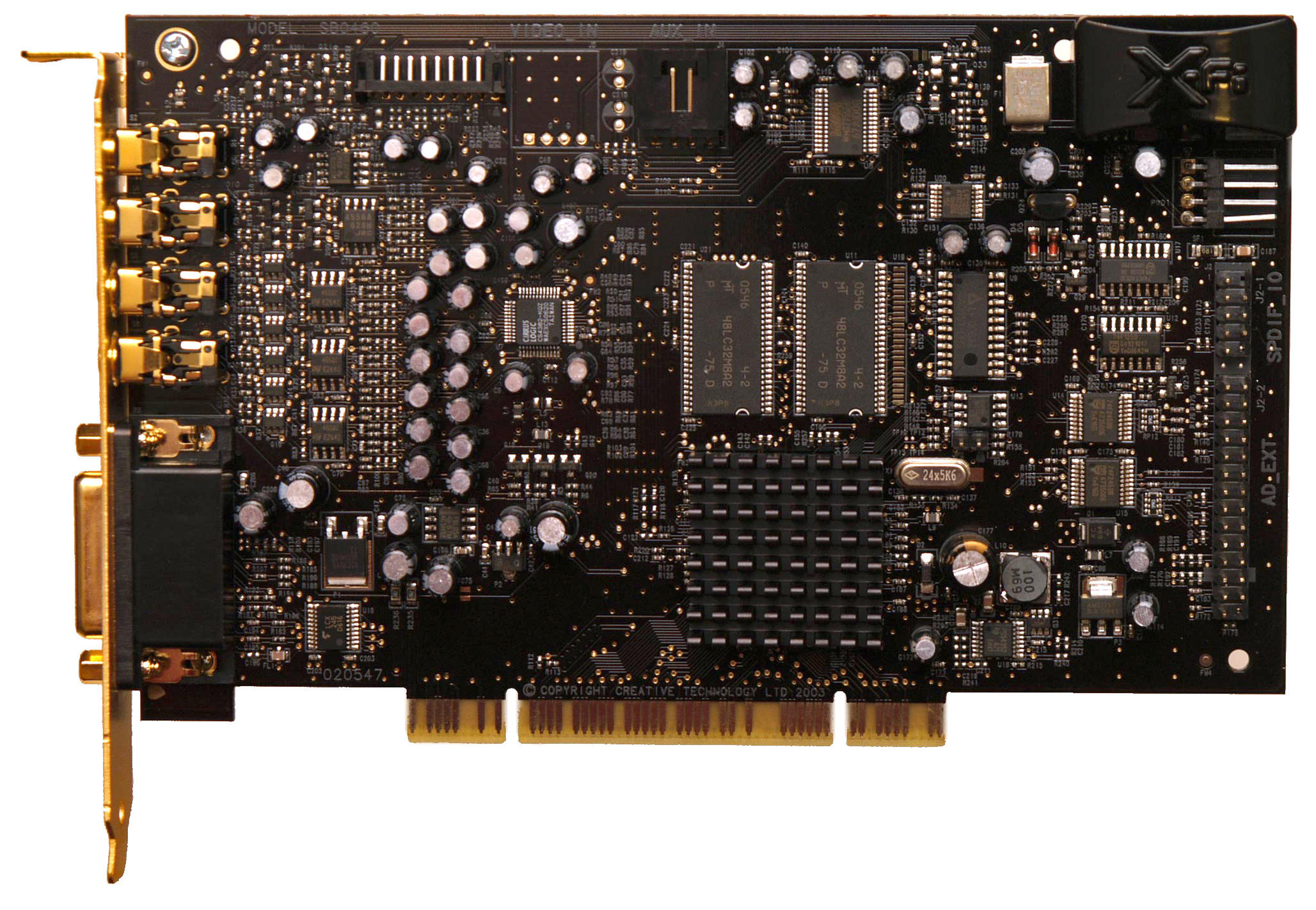

;) Das hat aber nicht Auzentech versaut! Sondern liegt an den X-Fi Chips! Selbst die ersten Creative-Karten wurden damals mit einem Passivkühler ausgeliefert. Mit einer späteren Überarbeitung des Chips fiehl der Kühler dann bei den Folgekarten weg. Siehe Bild unten X-fi Fitality.
Und zu deinem Thema nochmal. Eine statische Aufladung, die sich in den 2-3 Tagen aufbaut könnte auch eine Erklärung sein! Kann von ungünstigen Kabeln, Lüftern in Zusammnhang mit dem Gehäuse auftreten oder vieleicht durch die angeschlossenen Geräte, Board, usw... Die sich dann irgendwie entlädt und sich dann wieder in 2-3 Tagen aufbaut. Diese kann oder könnte auf Dauer evtl auch die Karte schädigen. Ist zumindest ein Gedanke, der mir zu deinem Problem noch eingefallen ist.
