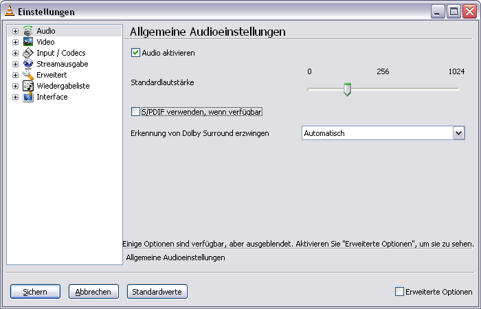

Was ich mich jetz noch Frage, ich will momentan die Zeit noch überbrücken bis das Kabel ankommt. Ich hab mir gedacht, schließte das coax Kabel was ich momentan mit dem AV Receiver verbunden hab an den coax Anschluss von der SoundKa an. Dachte eigentlich das ich dann auch das dts und dolby format übertragen kann
aba iwie?!?!?!
Der Receiver zeigt mir das zwar an, aba wenn ich nen film von meiner Festplatte starte mit Surround, dann kommt aus den hinteren Ls trotzdem nix raus!?!?!
wo is der Fehler??
Du musst in deinem Player DTS Passthrough aktivieren damit der Mehrkanalton direkt vom Soundchip ausgegeben wird.
Versuch mal in den Einstellungen das "S/PDIF verwenden...." Kästchen zu aktivieren.

Mmh, hab das mal ausprobiert mit dem SPDIF einschalten, aba dann spackt das iwie voll rum:D
als hätt sich der PC aufgehangen.
