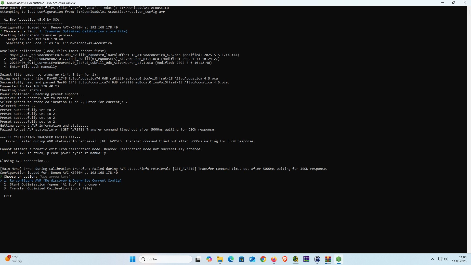

Der kriegt wegen dieser Fehlermeldung "Jason Responce" keinen Zugriff auf seinen Receiver.
Datei auslesen geht ebenso wenig.
Weiß jemand Anhand diesem Screenshot, woran es liegt?
Habt ihr schon die im Screenshot beschriebene Fehlerbehebung versucht?
Ich kenn mich da zu wenig aus.
Was sagt die Fehlermeldung aus und was kann er versuchen?
Ich sag mal fast das der Receiver nix mir der Datei anfangen kann.
Und wenn der Receiver sich aufgehaengt hat sollst ihr den neu starten. @Dragonball
Der hat den Receiver sogar schon auf Werksresett gemacht.
Problem bleibt bestehen.
Datei sollte er auch annehmen.
Will man die Lautsprecherkonfiguration auslösen, kommt die gleiche Fehlermeldung.
Es kann also nicht daran liegen, dass ihm die Datei nicht passt, da Auslesen die gleiche Fehlermeldung bringt.
Dein Freund soll beim Support des av-Receivers nachfragen
Das ist A1 Evo Acoustica, dafür gibt es keinen Support beim Hersteller.
Handelt es sich um die neuste Version? Mit älteren Versionen gab es bei vielen Probleme.
Sicher? Im Screenshot steht was von Version 5, aktuell ist aber 5.1.
Lässt sich denn die Konfiguration mit "1.Re-configure AVR..." korrekt auslesen? Wenn nicht, ist das Problem vermutlich bei der Netzwerkkonfiguration zu suchen und nicht bei A1.
