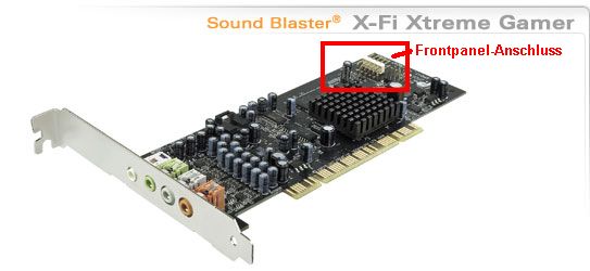

Danke weißt du auch wie ich mein Frontpanel anschließen kann.
Wo sind die Anschlüsse an der Karte
"Intel HD Audio"-kompatibler Frontpanel-Anschluss (2 x 5 Pins)

Kann dir leider auch nicht weiterhelfen, da ich das Frontpannel vom Gehäuse sowieso nicht nutze.
