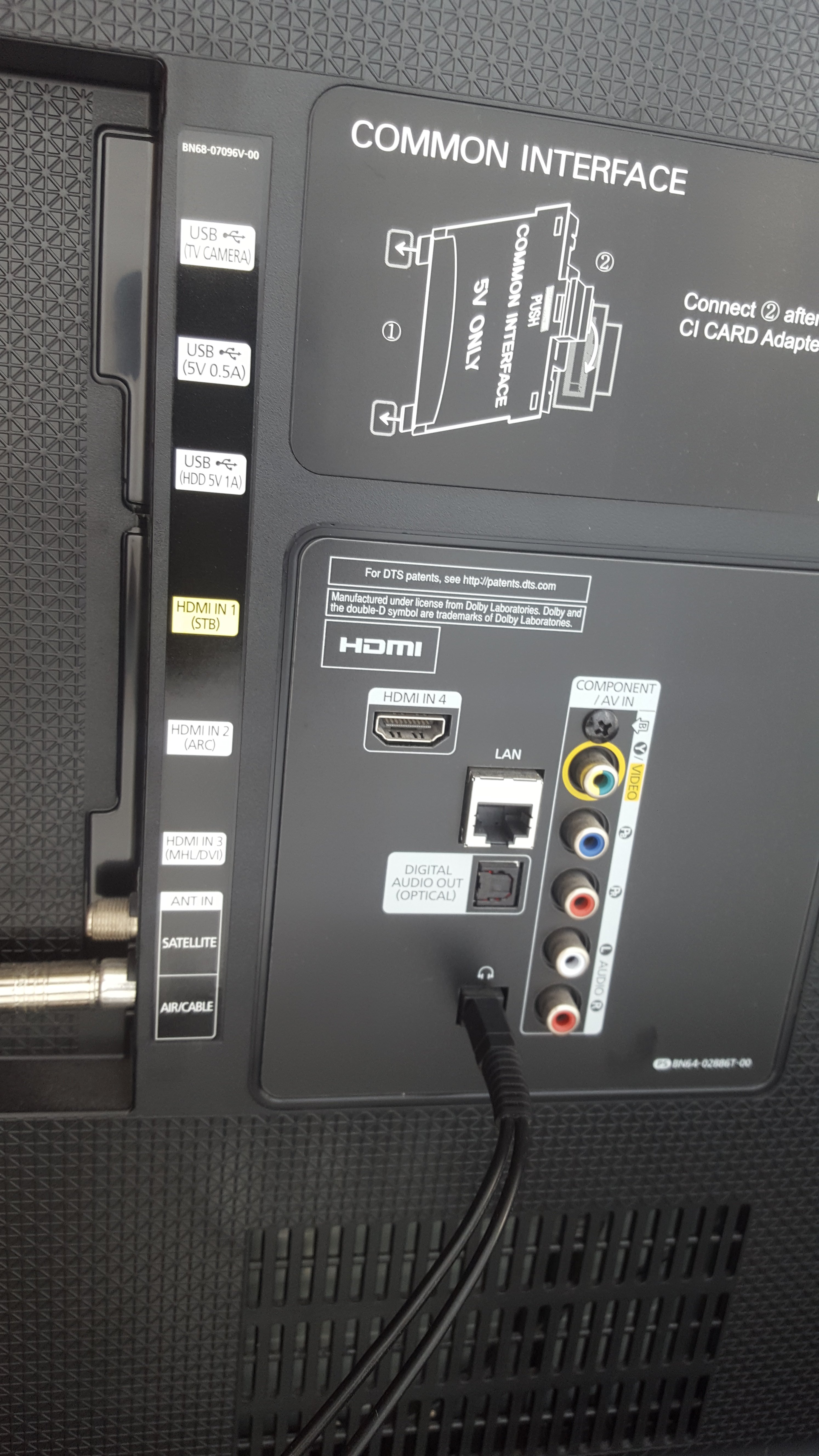

Da ich ganz nette Kopfhörer für meinen Computer gekauft habe, hat mein Concept E Magnum von Teufel ausgedient. Also kam ich auf die Idee, die Boxen an meinen Fernseher (Samsung J6250) anzuschließen. Ich habe einmal ein Foto der Anschlüsse in den Anhang gepackt.
Da siehts aber anders aus als bei meinem PC Mainboard, also habe ich Google angeworfen und erkannt, dass ich wohl einen AV Receiver benötige. Das ist an sich nicht so furchtbar, da ich in naher Zukunft (Frau sperrt sich noch etwas) ein ordentliches HiFi Setup (Stereo oder Soundbar mit Bass) fürs Wohnzimmer kaufen möchte, und da ist ein Receiver ja eine gute Sache.

Also wenn du einen AVR kaufst, kannst du alle Lautsprecher des Teufel Sets daran anschließen und hast dann über HDMI-Rückkanal vom TV auch 5.1 Sound. Je nachdem was du für Funktionen. Welchen Hersteller du da nimmst ist größtenteils Geschmackssache, die nehmen sich alle nicht mehr so viel. Preisklasse des Receivers würde ich am Preis der zukünftigen Boxen festmachen (Sprich: Die LS haben höhere Priorität. Der Unterschied zwischen AVR ist marginal im Vergleich zum Unterschied zwischen LS). Oder habe ich es falsch verstanden und du willst die Concept E dauerhaft benutzen? Dann würde ich etwas wie den Denon X2500 nehmen
Zur Zeit vergünstigt zu erwerben sind der Denon x1400H sowie der neuere und etwas stärkere x2400H für 269€ bzw 309€. Die bringen ein gutes Einmesssystem mit (Audyssey MultiEQ etc)

Das Concept E Magnum ist ein aktives System und daher in erster Linie nicht für die Nutzung mit einem AV-Receiver gedacht. Sinnvoller wäre ein Surround-Decoder, wie Teufels eigene DecoderStation oder ähnliche Geräte anderer Hersteller.
Da der Fernseher nur Full HD hat und auch kein HDR kann, reicht da im Grunde fast jeder AVR mit 5.1.
Z.B. Yamaha RX-V385

Ja, wenn du wirklich vorhast, in Zukunft "richtige" Lautsprecher anzuschließen, wäre ein AV-Receiver durchaus sinnvoll. Für das aktuelle Teufel-System allein, wie geschrieben, eher nicht.
Probiere doch zuerst, den Teufel über ein optisches Kabel ohne AV Receiver am TV anzuschließen.
Ich sehe in der Konstellation keinen Vorteil, einen AV Receiver dazwischen zu schalten.

Wie soll das gehen? Das CEM hat keine optischen Anschlüsse.
