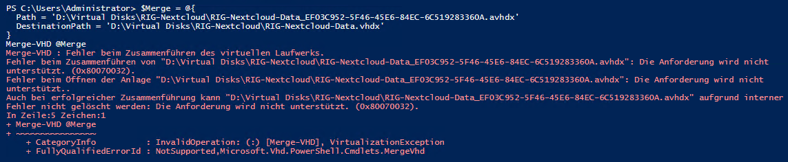

Dasselbe mit Powershell:
Code:
$Merge = @{
  Path = 'D:\Virtual Disks\RIG-Nextcloud\RIG-Nextcloud-Data_EF03C952-5F46-45E6-84EC-6C519283360A.avhdx'
  DestinationPath = 'D:\Virtual Disks\RIG-Nextcloud\RIG-Nextcloud-Data.vhdx'
Merge-VHD @Merge

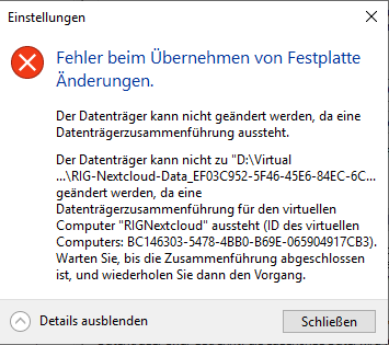

Ein Merge in eine neue vhdx war dann möglich, aber lässt sich nicht als neue Festplatte übernehmen, weil der Hyper-V-Manager noch die durchzuführende Zusammenführung sieht:
"Fehler beim Übernehmen von Festplatte Änderungen. Der Datenträger kann nicht geändert werden, da eine Datenträgerzusammenführung aussteht."
(Text der Fehlermeldung abgeschrieben damit Suchmaschinen den finden können)
Also stattdessen den Datenträger gelöscht und die aus dem Merge entstandene vhdx als neue Festplatte angehängt. Die VM gebootet - kein Problem. Nice.
Einen neuen Prüfpunkt erstellen und dann wieder mergen hat auch fehlerfrei geklappt. Doppelt nice.
