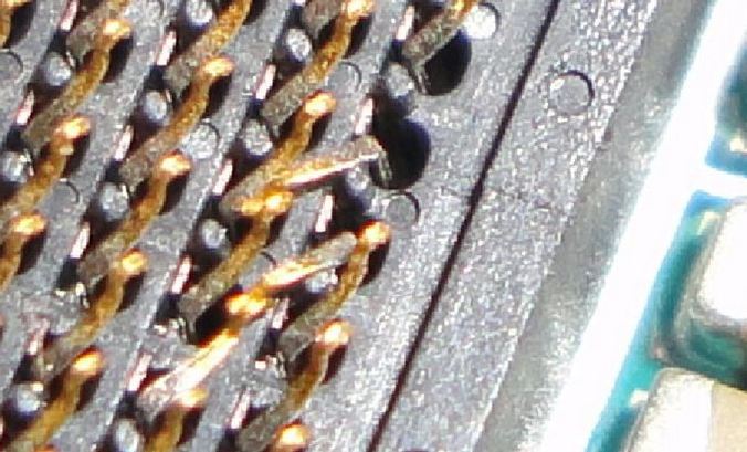

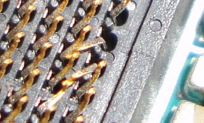

schau mal am cpu-Sockel genau nach, ob pins verbogen oder
falsch eingelötet ?
ps. vermutlich board defekt...
