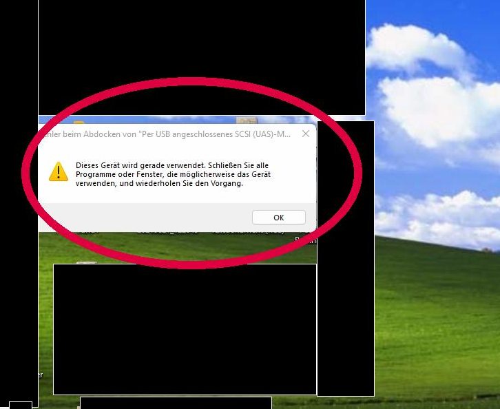

Avira Antivir Ärger beim Abdoggen von Festplatten

Avira deinstallieren. Die software ist in den letzten Jahren so problematisch geworden, dass sie fast als Schadsoftware betrachtet werden kann.

Wenn es die kostenfreie Avira Version ist: runter damit. Der Windows Defender in Windows 10 / Windows 11 reicht völlig aus.
Wenn das Problem dann noch immer besteht, könnte es mit dem Gerät zu tun haben.

Deaktiviere in den Avira-Einstellungen einfach den USB-Scan

Das ist aber für MAC... das Schloss-Symbol ist da nicht!PC295 schrieb:Deaktiviere in den Avira-Einstellungen einfach den USB-Scan

Die Übersicht der Einstellungen sollte ähnlich aussehen.kay.sch01 schrieb:Das ist aber für MAC... das Schloss-Symbol ist da nicht!
Ansonsten kannst du mit LockHunter prüfen, welche Dienste auf die Festplatte zugreifen.

Statt jetzt über andere Virenscanner zu rätseln, deinstalliere erst einmal den Avira, @kay.sch01
Wenn das Problem mit der externen Platte dann noch immer da ist, hat die dann einen Fehler oder ein Treiber des Systems. Du sagst ja, das Thema besteht er ein paar Tage.

Nein. Das ist erst so als die neue Meldung von Antivir kam. Ohne AV macht der Rechner gar keine Probleme!Ltcrusher schrieb:Statt jetzt über andere Virenscanner zu rätseln, deinstalliere erst einmal den Avira, @kay.sch01

Mit dem MS-Defender bist du ja nicht ohne AV (AntiVirenlösung)kay.sch01 schrieb:Ohne AV macht der Rechner gar keine Probleme!
