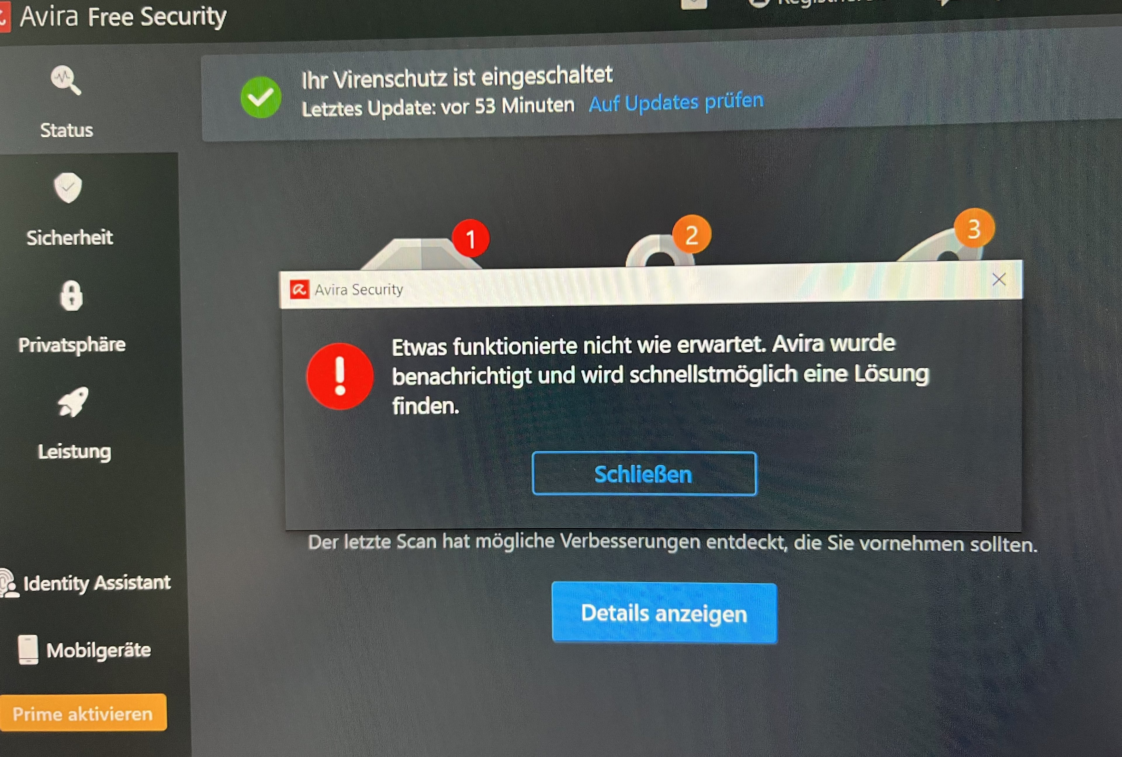

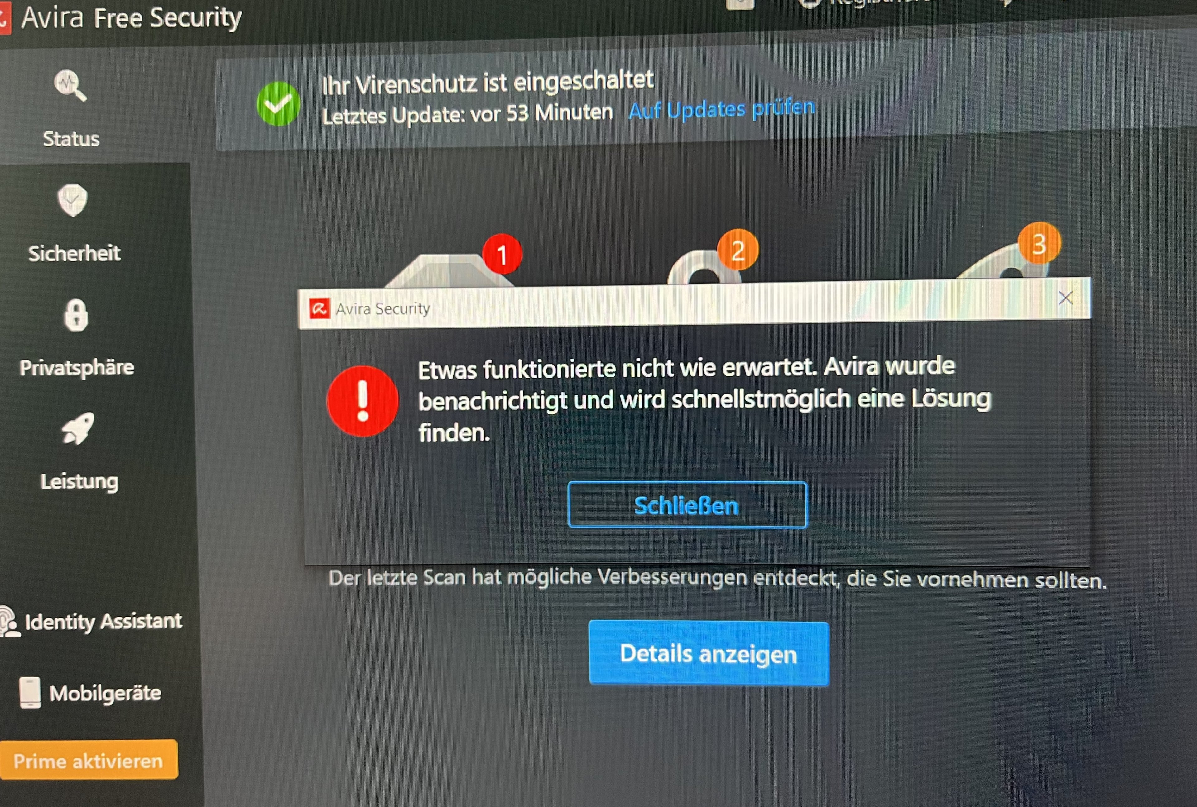

heute Morgen wollte ich Avira updaten und dann kam die unten angegebene Meldung, dass etwas nicht wie erwartet funktioniert hat und Avira benachrichtigt wurde und schnellstmöglich eine Lösung finden solle. Da ich dazu nichts bei Google gefunden und so eine Meldung auch noch nie gesehen habe, wollte ich Avira deinstallieren und neu installieren. Beim Deinstallieren kam die weitere angehängte Fehlermeldung.

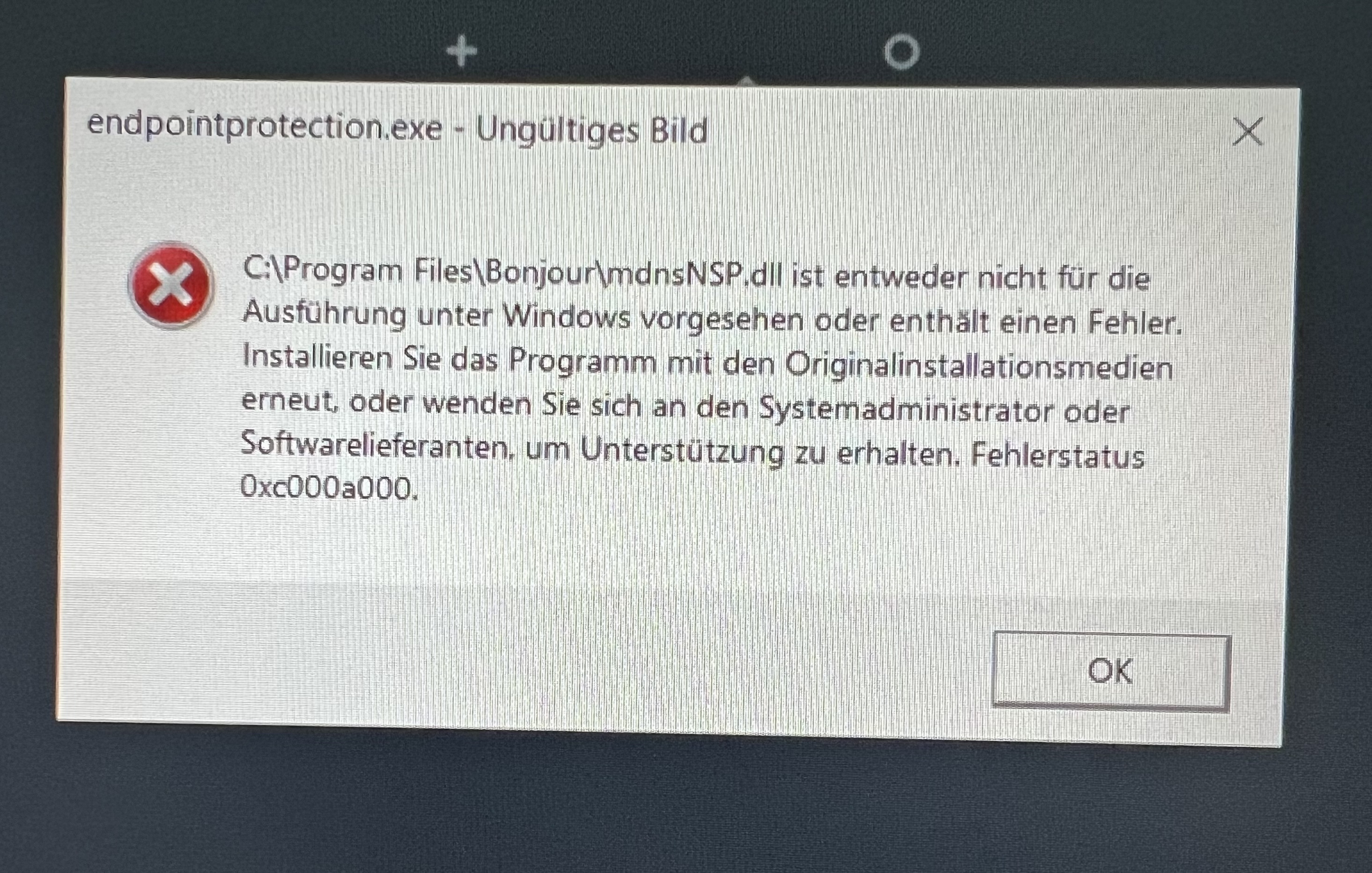

Ich habe den PC dann neu hochgefahren und wollte Chrome starten um mir Avira neu runterzuladen, dann kam eine Fehlermeldung, dass die Einstellungen von Chrome kaputt sind und nicht wiederherzustellen sind. Über Firefox dann runtergeladen, war kein Problem. Die Lesezeichen bei Chrome sind noch da, aber die Leisten weg.
Ich habe mir mittlerweile Avira, sowie auch MalwareBytes runtergeladen und rüber laufen lassen. Keine erkannten Viren.
Was haltet ihr davon? Ich mache mir Sorgen, einen Virus auf meinem Rechner zu haben. Vor ungefähr einer Woche ist Chrome grundlos eingefroren und das Bild wurde schwarz.

Einfach mal das Programm Bonjour deinstallieren, das ist von Apple.
Und auch mal den AdwCleaner von Malwarebytes laufen lassen.
Aber zuerst Avira komplett löschen und nie mehr installieren.

Avira deinstallieren.
Defender reicht vollkommen aus.
Wichtig ist, Windows sowie Programme immer aktuell zu halten.

Bonjour braucht es für iTunes.

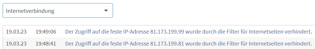

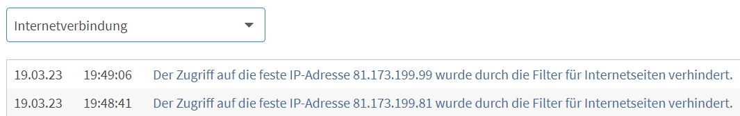

über diese (hier gesperrten) adressen (siehe Anhang) telefoniert AVAST nach hause
Das tut Windows auch, da müsste man auf Linux wechseln um das zu verhindern.;)
