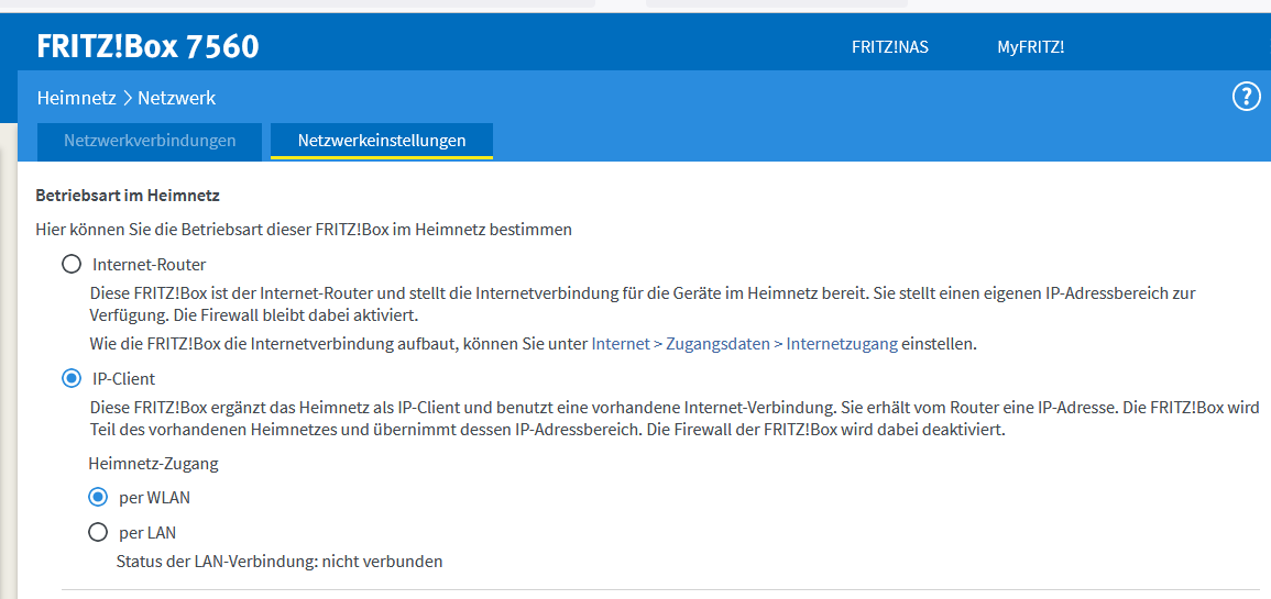

habe heute die FritzBox4040 als switch und WLan Repeater eingerichtet.
Die FritzBox 4040 hängt an meiner FritzBox 6660 und der Rechner an der FritzBox4040.
Der 4040 habe ich eine statische IP gegeben und DHCP folglich deaktiviert.
Funktioniert auch soweit alles, nur ins Mesh bekomme ich die Box nicht. Laut der Beschreibung muss die WPS Taste gedrückt werden an beiden Geräten, das habe ich nun schon x mal gemacht aber es kommt als Status in der 4040 immer nur, keine Verbindung.
Jemand eine Idee?
Okey, verbunden ist sie nun. Hatte in der 4040 nicht den StandartGateway der 6660. Aber ins Mesh will sie noch immer nicht.

Siehe mein Edit: Okey, verbunden ist sie nun. Hatte in der 4040 nicht den StandartGateway der 6660. Aber ins Mesh will sie noch immer nicht.
Das hast du schon geschrieben. Und wie kommst du zu der Diagnose? Sitzt sie schmollend in der Ecke und sagt "Nein, ich geh nichts ins Mesh BÄHHH" oder hast du hier auch noch Screenshots die aktuell sind und die dein Problem wirklich zeigen? ;)

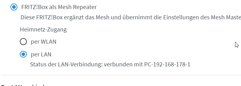

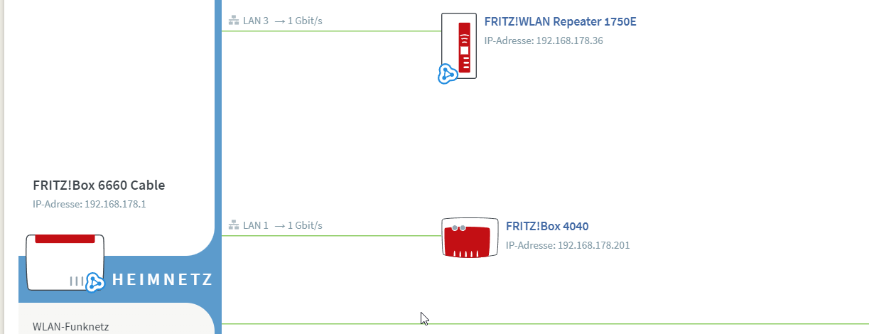

In der Fritte 6660 fehlt das Mesh Symbol und die 4040 hat auch noch die alte SSID.
Screens anbei :)

Ja so meinte ich das :) Er muss das signal aus dem Lan nehmen. So hab ich es eingestellt.
Lies bitte noch meien Ergänzung oben.

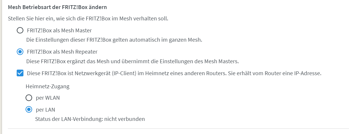

4040 mit Wlan als Brücke verbunden anstelle von LAN - WPS Tasten gedrückt geht ebenso nicht.
Weil ich das versucht habe, was du oben geschrieben hast:
Stell die beiden Fritzboxen nebeieinander. Kein LAN-Kabel dazwischen. Dann verbinde die beiden, wie es in der Anleitung steht mit den Tasten.
Danach steckst die FB über Kabel an wo sie hin soll und änderst das Setting auf LAN statt WLAN
Ich versuch schon seit ner Stunde das mit dem WPS Button und ich hab auch die Anleitung schon x mal gelesen, ich finde den Fehler einfach nicht.
Mein Rechner angeschlossen an der 4040 über die 6660 kommt ja auch ins Netz. Es klemmt nur am Mesh!
Muss ich evtl. in der 4040 die Netzwerkeinstellungen auf DHCP laufen lassen?
Die Frage stellt sich gar nicht, wenn du wie in der Anleitung beschrieben die FB auf Werkseinstellungen zurück setzt. Der Rest passiert dann automatisch, wenn du dich an die Anleitung hältst
