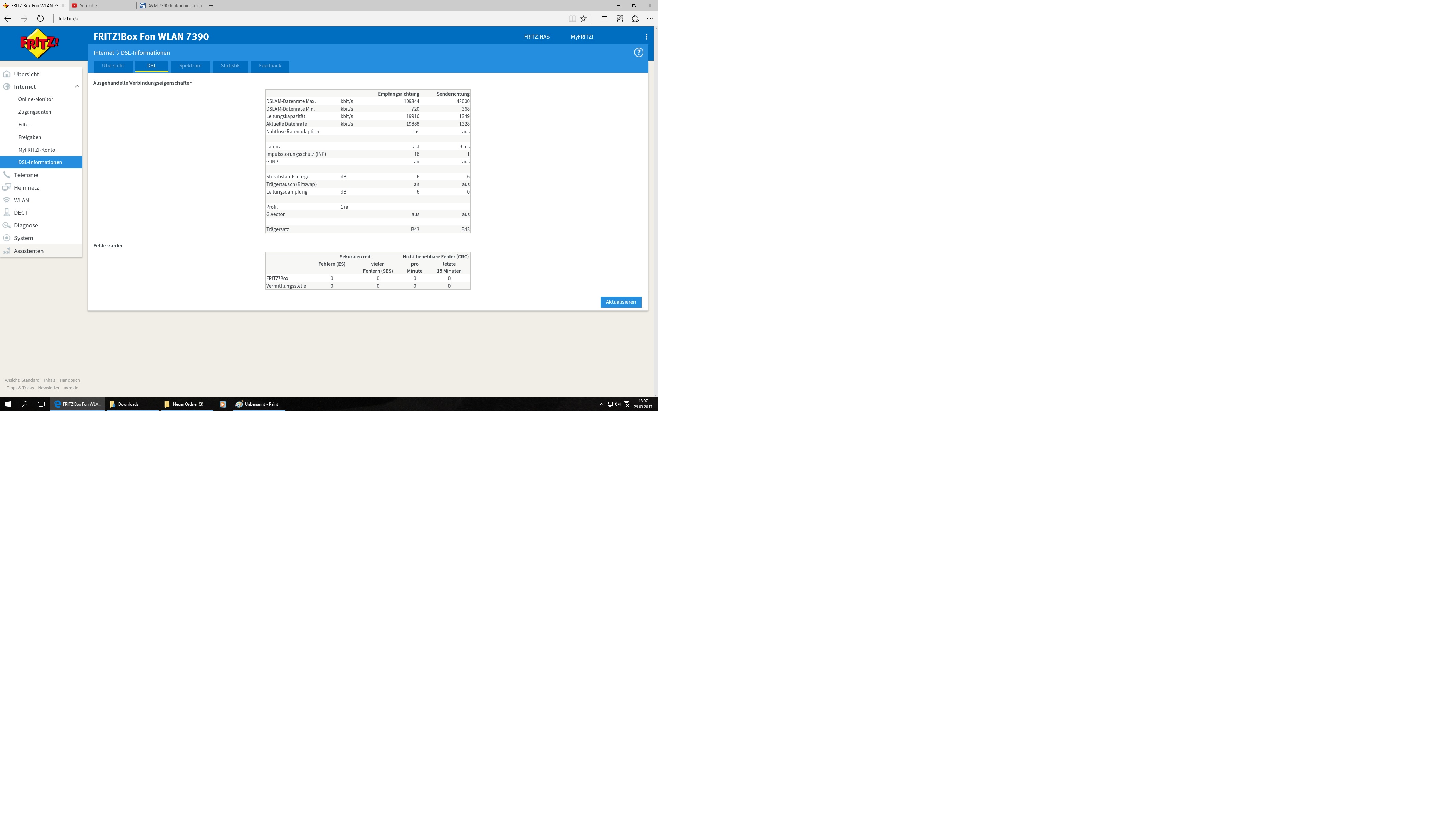

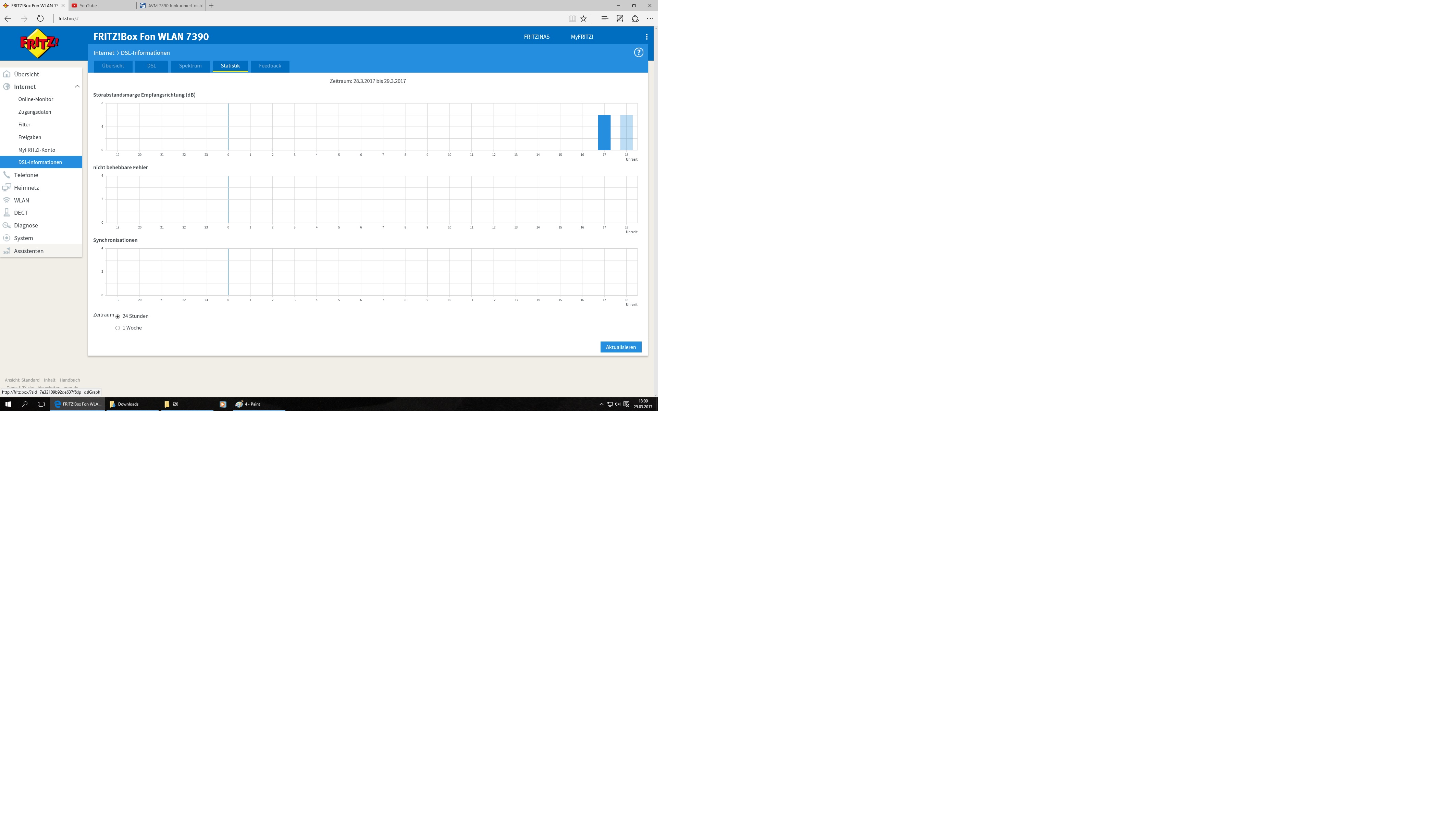

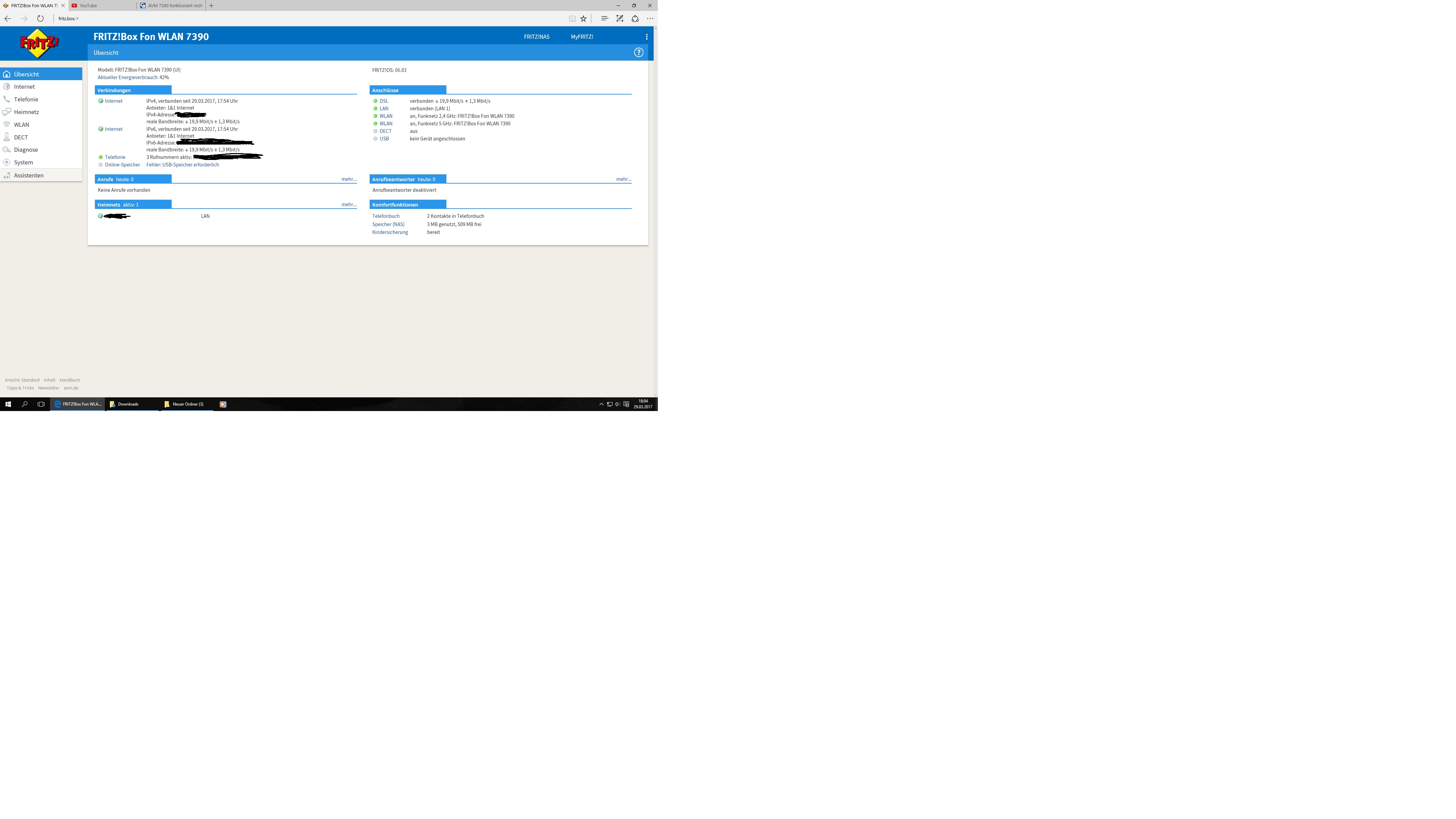

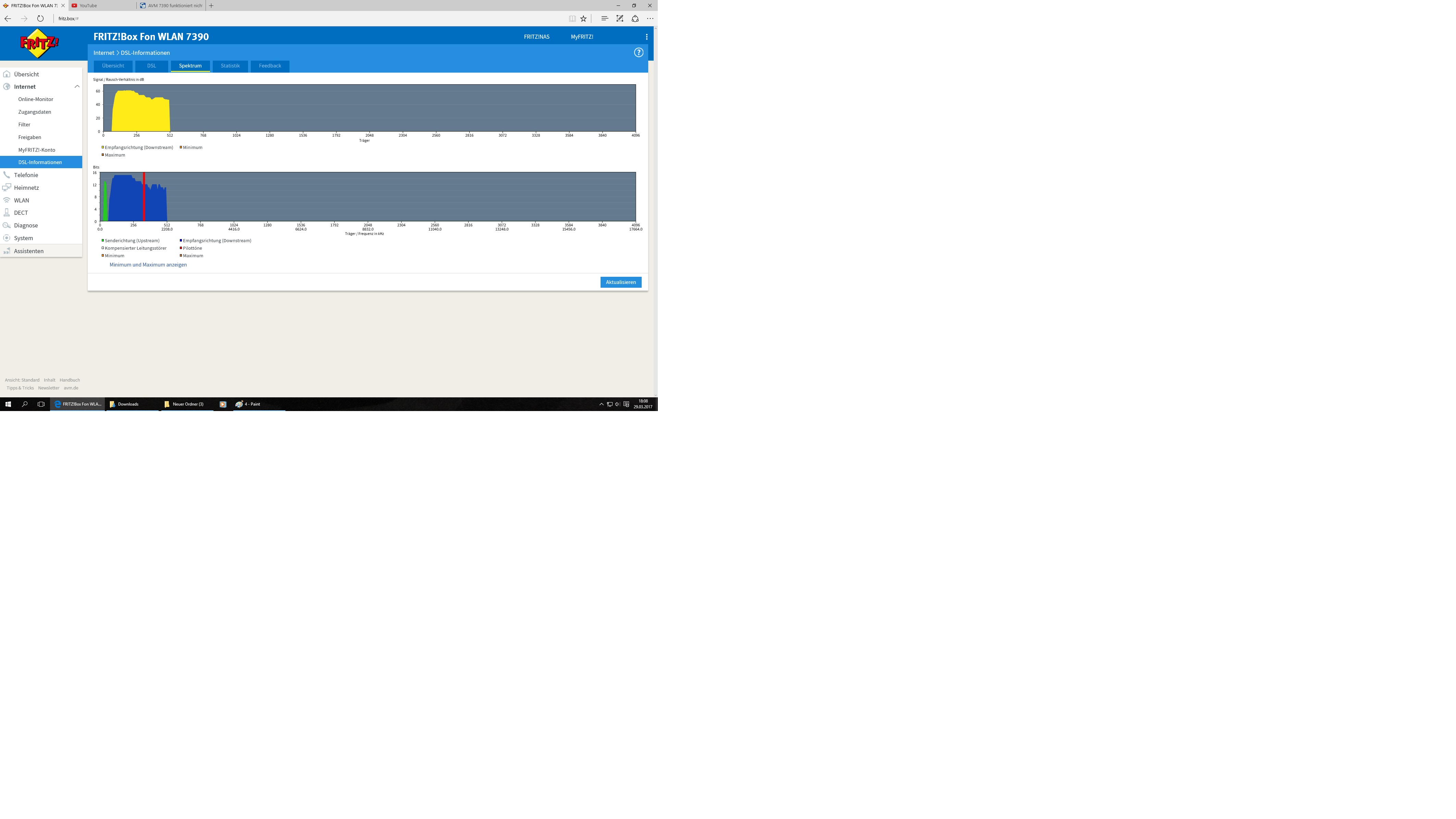

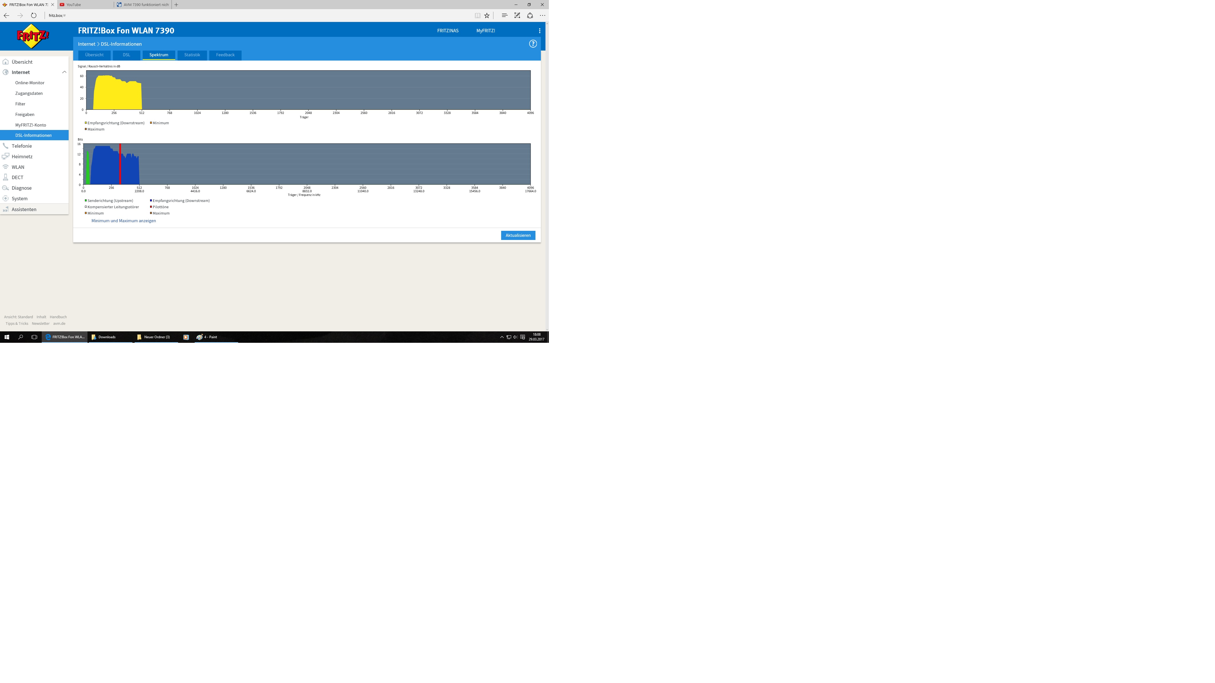

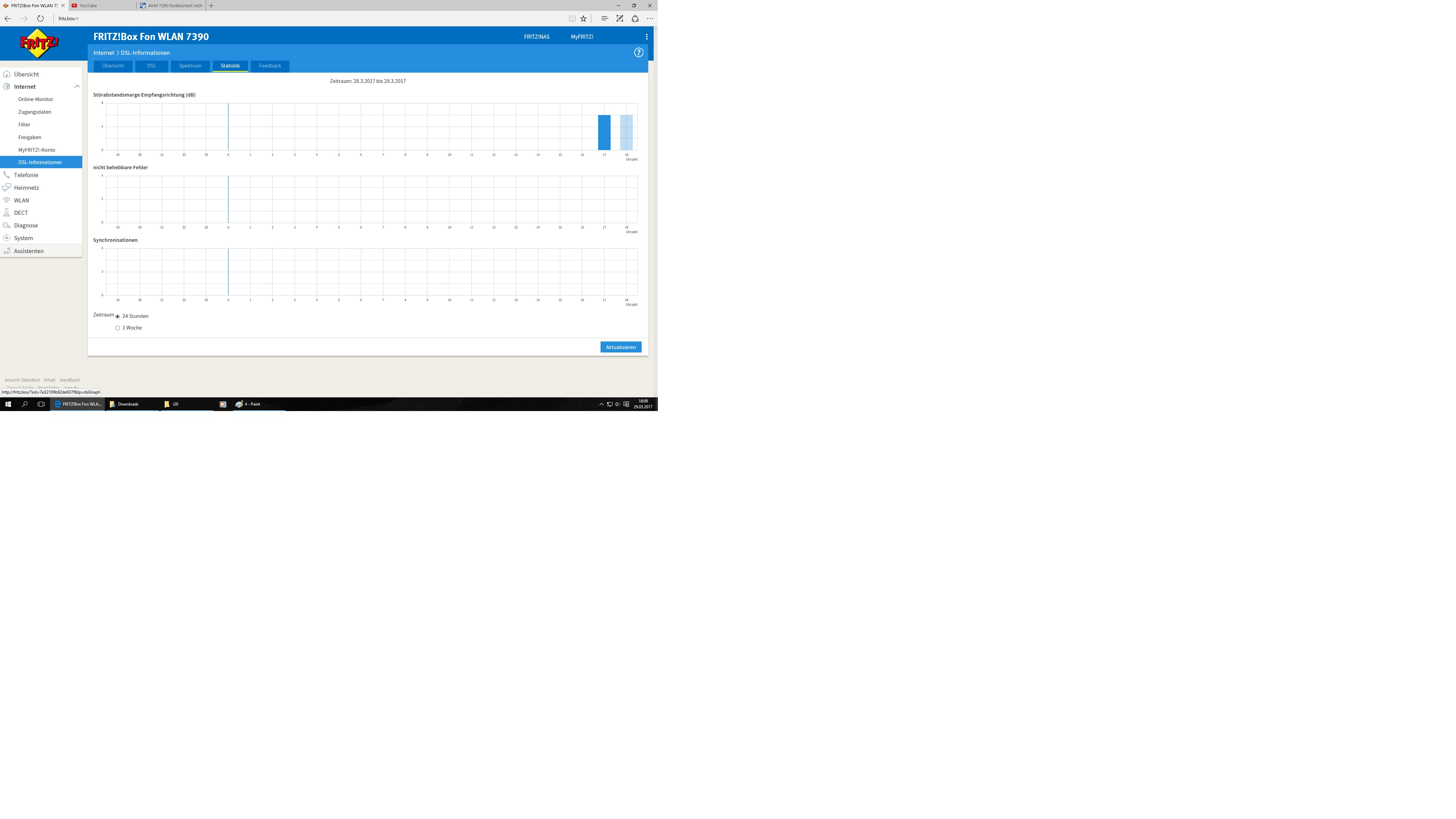

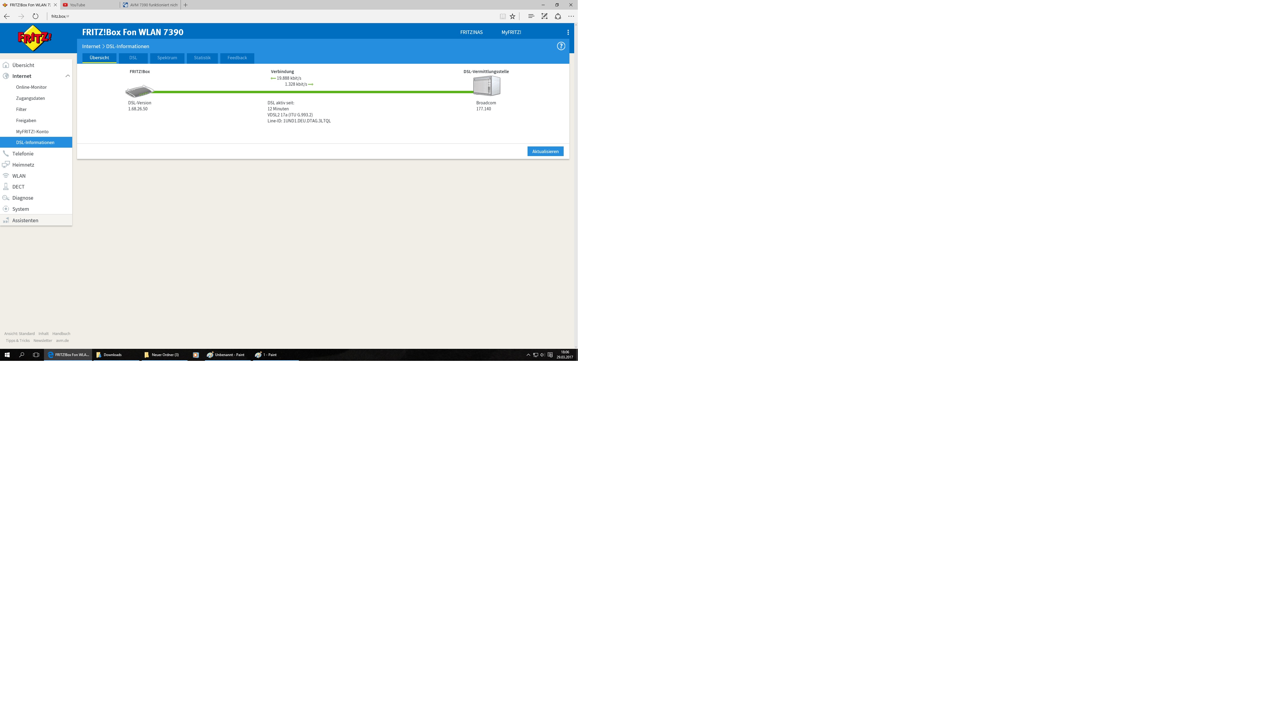

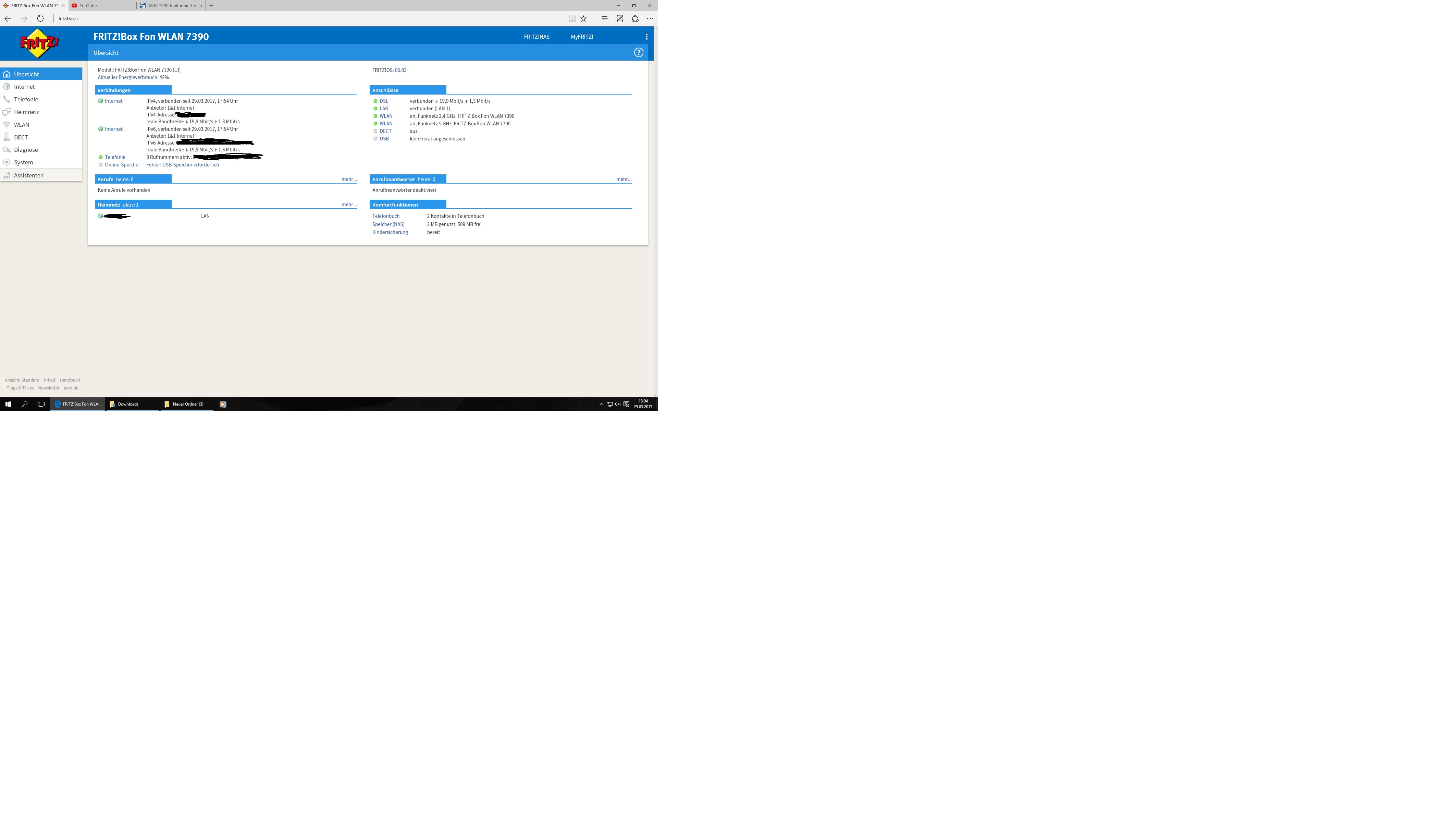

Ich habe absichtlich geschrieben SCREENSHOTS.
Übersicht der Internetverbindung
Details der I-Verbindung
Scrennshot des Spektrums und der Statistik und die Ereignissübersicht um zu sehen ob BNG geschaltet ist oder nicht.
So kann ich zur Leitung nichts sagen...da ich nicht weiß welche LINECARD in der Vermittlungsstelle verbaut ist.

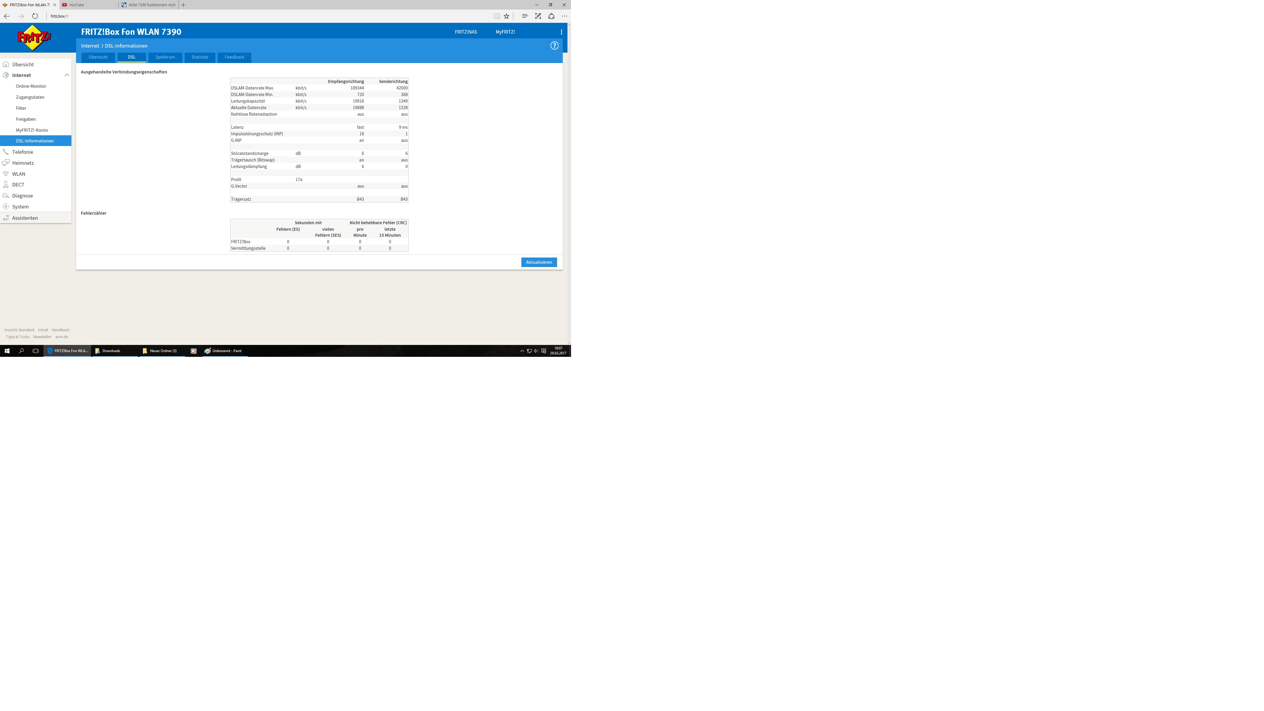

Die Screenshots:
@Leon Das ist eine gute Zusammenfassung.
Achja und Screenshots von der AVM Oberfläche mit den Leitungsdaten sind echt nicht schlecht.

Also, wenn ich mir deine Werte anschaue, ist es nicht auszuschließen, dass es an der Fritzbox tatsächlich liegt. Du bist an einem aktuellen Broadcom Port angeschlossen mit 17a Profil. Die Leitungswerte sind in Ordnug. Es bleibt dir nichts anderes übrig als dir eine neue Fritzbox zu besorgen um zu testen, hat keiner deiner Kumpel eine zu testen? Wann hast du den Vertrag verlängert? HAst du die 7490 im Rahmen dieser Verlöngerung bekommen? Wenn ja, Pech gehabt. Wenn das länger als 2 Jahre her sit, dass du sie bekommen hast, kannst du eventuell über 1und1 eine günstig bekommen, wenn du clever und FREUNDLICH nachverhandelst.
So wie ich die Sache sehe, hat der Techniker recht!
