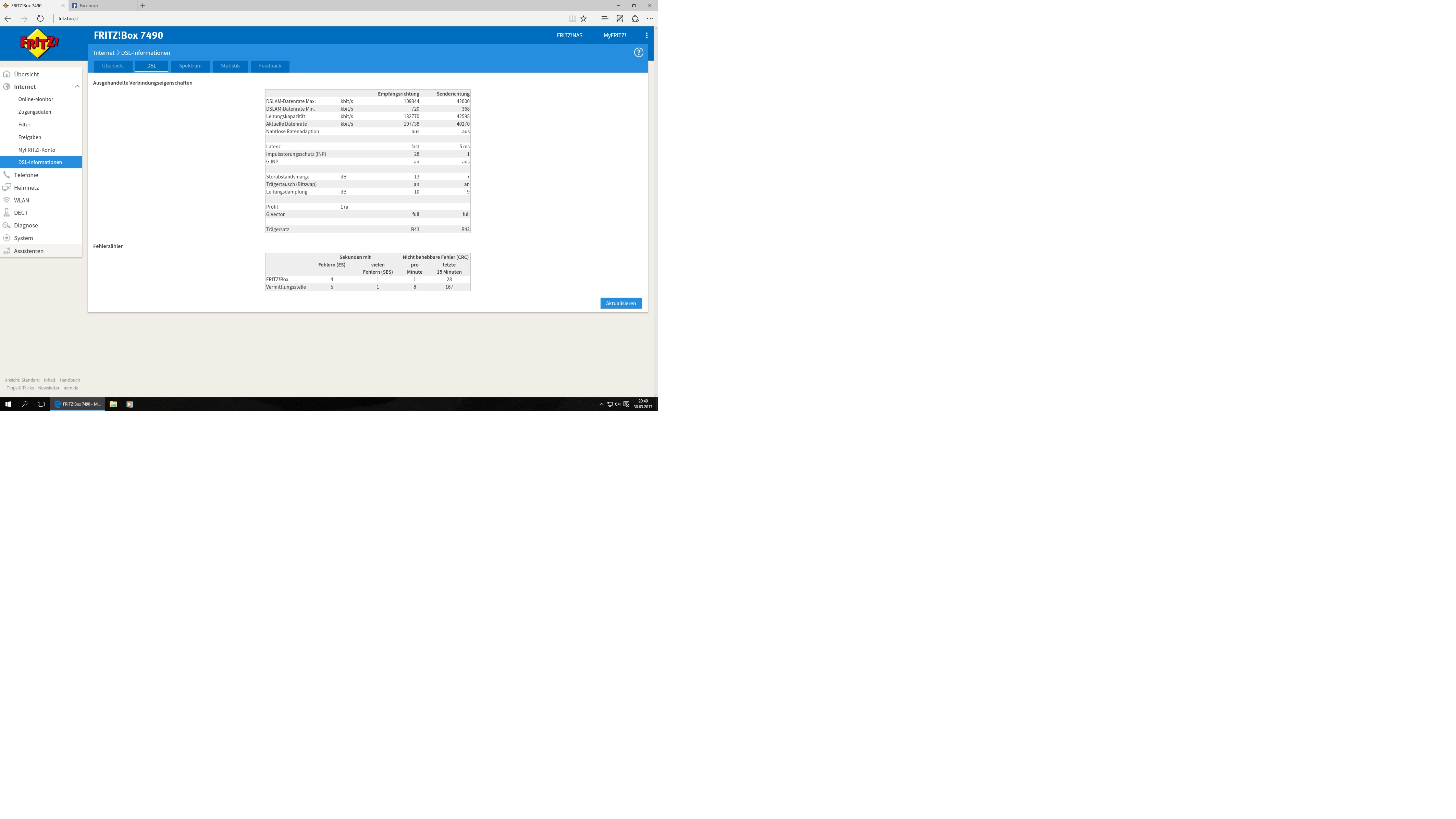

Die Dämpfung von 6 ist bei vielen Vectoring-Anschlüssen normal, selbst wenn der DSLAM unter 400m entfernt ist. Ich habe mal 6 mal 7dB Dämpfung und die LEitungist absolut stabil.
Ja, aber bei seinem Spektrum (das ja eher ADSL2+ entspricht) sollte die doch deutlich höher liegen bei dem kurzen Abstand zum MSAN...

So nun mit dem neuen Router geht alles wieder, dafür habe ich aber recht viele Fehler im Protokoll.
Die Fehleranzahl ist so gering, dass ist unkritisch!
ok danke, inzwischen ist sie auf null gesunken, brauchte wohl bissl zum einpendeln
