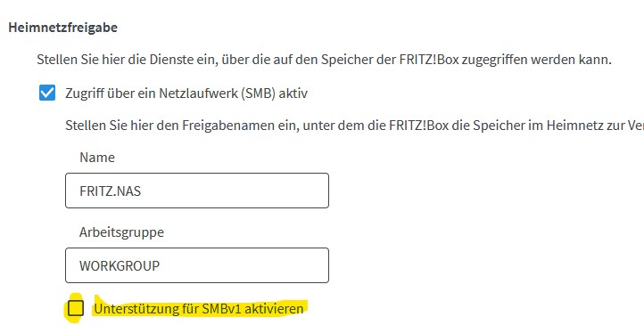

Interessanterweise habe ich ganz eigenartige Fehlerbilder...
Nachdem ich das SMB1 deaktiviert habe, konnte ich das Netzwerklaufwerk nicht mehr ansprechen.
Ich musste es löschen und wieder hinzufügen.
Wenn ich jetzt auf das Netzwerklaufwerk Dateien drauf kopiere, erhalte ich öfters die Meldung, dass die Arbeitsspeicher nicht ausreiche (Ram ist nach Taskmanager zu 20% gefüllt).
Und ein altes HP Notebook mit Ralink 3090 Client verbindet sich auch nicht mehr mit dem Router, obwohl es WPA2 kann (Sicherheitseinstellung WPA2+WPA3).

Mittlerweile wandelte sich die Fehldermeldung mit "zu wenig Arbeitsspeicher" zu "0x8007003B: Unerwarteter Netzwerkfehler".

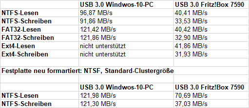

gallusala schrieb:Ein Test zu SMBv3 unter dem neuen FRITZ!OS 7.20
Testumgebung:
Windows 10 (v2004), Fritz!Box 7590, Toshiba (Canvio Basics 2TB) externe HDD (USB 3.0).
Getestet wurde mit CrystalDiskMark:
Dateigröße 1 GB, Sequentielles Lesen / Schreiben (SEQ1MQ8T1).
Die Festplatte habe ich seit 6 Jahren an einer Fritz!Box im Betrieb.
Ich bin aber nie auf die Idee gekommen, die Clustergröße zu überprüfen.
Wer weiß, wie Toshiba ab Werk die Festplatte formatiert hat.
Ich bleibe also bei NTFS!
Best regards
gallusala

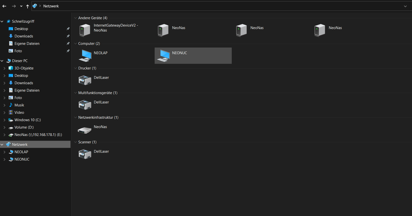

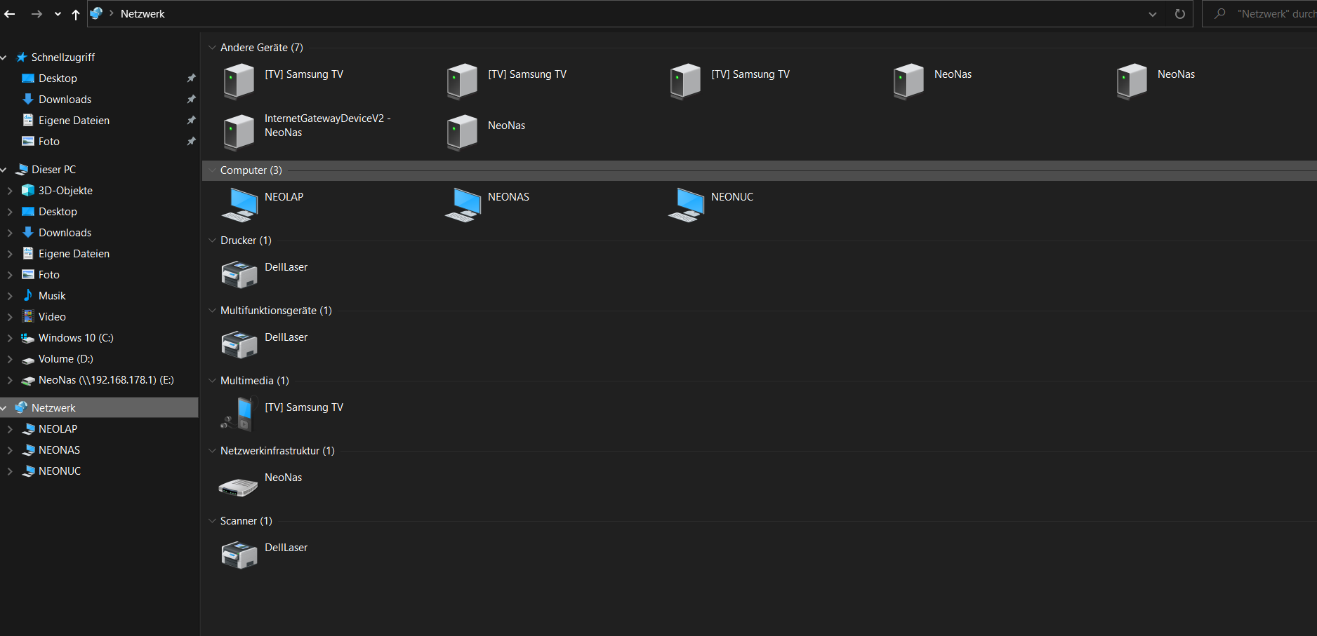

Ich habe ein Problem mit SMB V2/3 wenn ich SMB V1 in Windows 10 nicht nachinstalliere. Dann wird nämlich die Fritzbox nicht mehr als Computer in der Netzwerkumgebung angezeigt. Habt ihr auch das Problem?
Ich habe AVM deswegen angeschrieben, folgendes wurde dazu gesagt:
ja okay, da waren inhaltliche und grammatikalische Fehler in der Antwort, aber ich glaube der Verfasser wollte mir damit sagen, daß es ein Windows Problem ist! Meint ihr das stimmt?
Bei der Funktion der automatischen Suche und Anzeigen von Netzlaufwerken und/oder Mediaservern ist eine Windows-eigenes Funktion, auf welche die FRITZ!Box keinen Einfluss hat. Daher kann ich Ihnen leider nicht sagen weshalb Ihr Windows Gerät die Mediaserver korrekt anzeigt.
In diesem Fall kann ich Ihnen seitens der FRITZ!Box nur empfehlen die FRITZ!Box als Netzlaufwerk an Ihrem Rechner einzubinden.

Nein, das Häkchen habe ich nicht gesetzt. Konnte die FB aber als Netzlaufwerk, direkt über die in der Fritzbox genannte Adresse einbinden. Über die Windows "durchsuchen" Funktion hat das natürlich nicht funktioniert, dazu muss die Box in der Netzwerkumgebung zu sehen sein.
Finde es halt übersichtlicher die Box als Computer anstatt eines Netzlaufwerks zu haben. Das Einrichten entfällt dann auch.
Ich glaube halt dass das die Programmierer bei AVM nicht hinbekommen haben, auch wenn die das jetzt auf Microsoft schieben wollen...hab da nochmal nachgehakt, denke aber nicht dass ich eine zufriedenstellende Antwort bekomme...
Ok, AVM hat jetzt nochmal geschrieben, daß es hierbei um ein Problem mit meinen Rechnern handeln müsste. Glaube ich nicht. Einmal weil mir in der Laborphase einige User über Facebook geschrieben hatten, daß sie das selbe Problem haben und ich weiterhin 2 Rechner mit unterschiedlichen Systemen Windows 10 1909/2004, Intel/AMD am laufen habe.
Wie ist es denn bei Euch, habt ihr die Fritzbox als Computer in der Netzwerkumgebung wenn ihr Speicher über die Fritzbox freigebt?

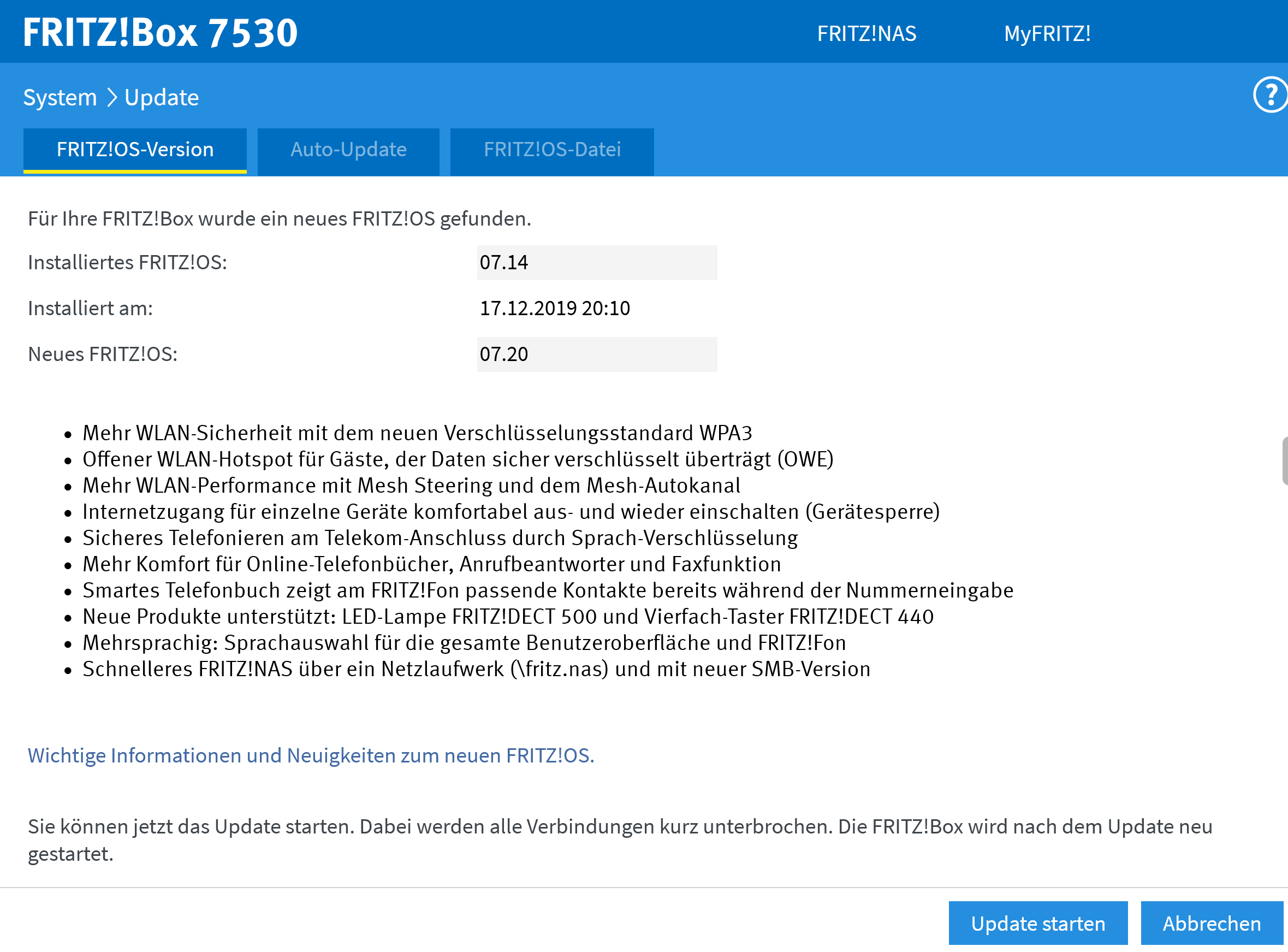

Moin,
für die 7530 ist 7.20 auch freigegeben. Ziehe gerade das Update drauf. Kam wohl gestern oder heute Nacht.
Bin gespannt auf diese 160Mhz Kanal Geschichte.
