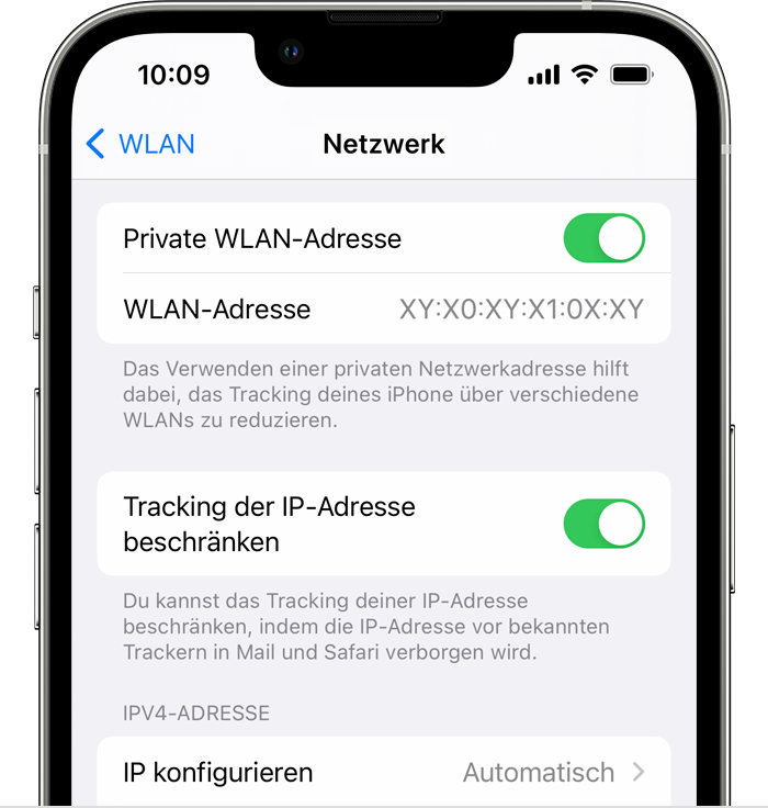

Die private MAC Adresse hat mit dem genannten Problem nichts zu tun, denn die private MAC wird einmalig für ein neues WLAN generiert und dann für dieses WLAN beibehalten!

h00bi schrieb:
Hast du deine Quelle auch selbst mal gelesen?
Nicht ganz, du wohl auch nicht;😁
Lese doch bitte wie folgt;😎
  • Beginnend mit iOS 15, iPadOS 15 und watchOS 8 verwendet das Gerät, wenn es sich innerhalb von sechs Wochen nicht mit dem Netzwerk verbunden hat, bei der nächsten Verbindung mit diesem Netzwerk eine andere private WLAN-Adresse. Und wenn du einstellst, dass dein Gerät das Netzwerk ignoriert, ignoriert es auch die für dieses Netzwerk verwendete private WLAN-Adresse, es sei denn, es ist weniger als zwei Wochen her, dass das Netzwerk zum letzten Mal ignoriert wurde.
Gruß Fred.

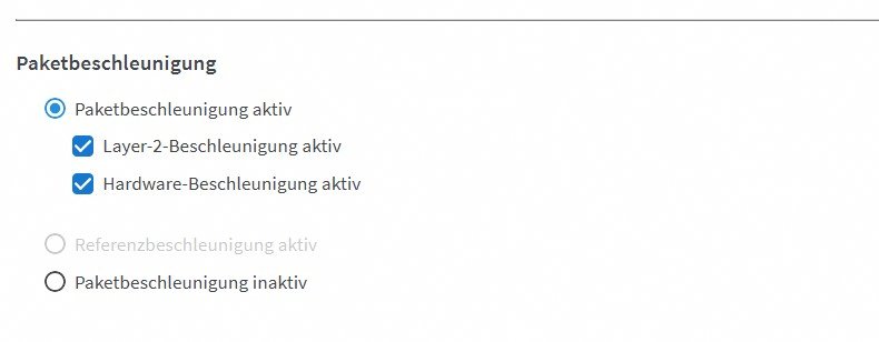

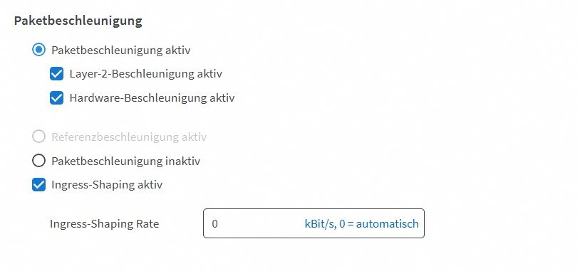

Kurze Frage: Ich finde das Ingress Shaping nicht mehr? Ist das bei euch auch weg? Davon abgesehen habe ich beim Bufferbloat-Test jetzt eine A+.
Meinst du bei Filter, priorisierung, heimnetzreservierung auf Automatik, das gibt es noch, aber nicht bei jeder FRITZ!Box.
Ich meine bei den Supportfunktionen. Das alte OS hatte die Funktion definitiv. Hier war es unten drunter zu finden.
Vorher/Nachher:
Er schreibt nichts von 6 Wochen Pause dazwischen.
FritzOS 8 ist noch nicht mal 6 Wochen draußen.
Wie soll diese Funktion dann für sein Problem verantwortlich sein?
