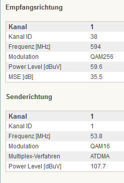

Bitte mal unter Internet die Pegelwerte der einzelnen Frequenzen screenen. Ansonsten hat Deep:Blue absolut recht, dank einem Client welcher über Torrent Daten läd lastest du deine Leitung zu 100% aus. Abhilfe könnte hier z.B. das Prog Netlimiter schaffen, dort kannst du dem Clienten einfach eine feste Bandbreite in MB/s zuweisen und könntest dir dadurch Reserven schaffen.

Gehe mit Netzwerkkabel ins Internet Cat6
Und ich hoffe das ist gemeint
das Power Level (senderichtung) ist viel zu hoch O.o es sollten maximal 50 sein und minimum 42 oder 43. Das ist "ungesund".
Bei mir war das Power Level bei 52 und es musste ein Techniker kommen, weil bei mir gar nichts ging. Es wurde dann auf 48,3 korrigiert und alles läuft jetzt perfekt.
gibt es weiter kanäle außer kanal 1 ? wenn ja, dann bitte alle auf einem screeni
(habe Unitymedia. keine ahnung wie es bei kabeldeutschland ist)
Das sind Pegel in dBmV zu dB(V), ergo musst du 60 dB abziehen um die Werte zu vergleichen.
Alles im grünen Bereich bei dir.
ui! da habe ich etwas übersehen :D danke pitam :) man lernt immer wieder was neues durch dich! gibt es ein ebook bzw. handbuch zu solchen sachen, was du mir schicken könntest? ich interessiere mich besonders für diese gebiete in der technik :D
