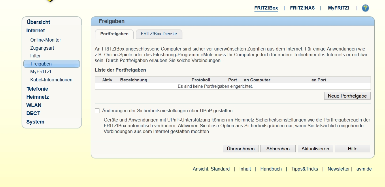

Hi,
irgendwo ist bei dir der Wurm drinnen. Einen Konflikt mit einer internen Regel kann es hierbei nicht geben, da
die FRITZ!Box nur die folgenden Ports intern nutzt:
TCP-Port 21, wenn die Option "Internetzugriff auf Ihre Speichermedien über FTP/FTPS aktiviert" aktiviert ist.
TCP-Port 443, wenn MyFRITZ! oder der Internetzugriff über HTTPS auf die Benutzeroberfläche aktiviert ist.
TCP- und UDP-Port 5060
UDP-Ports 7078-7110
TCP-Port 8089
Was mich hierbei etwas wundert, ist das laut deiner Aussage das WOL nicht über die GUI der
FRITZ!Box funktioniert denn das sollte immer klappen! Ich konnte es an meiner FRITZ!Box 6490
problemfrei Einrichten:
Dein Problem wir hierbei vermutlich dein Anschlusstyp "Kabel BW Business mit fester IP" sein. Ich kenne dies
zwar nur von Unitymedia aber ich vermute es wird bei KabelBW (da ja beide zusammengehören ähnlich sein).
Wenn dort auf einen Business Anschluss umgestellt wird werden einige der Funktionen der FRITZ!Box deaktiviert.
Hier ein Zitat aus dem Unitymedia Vertrag:
Die FRITZ!Box 6360 Cable ist bei den Produkten Business Internet + Telefon inkludiert und bei der Wahl von statischen IP Adressen für die Nutzung statischer IP Adressen konfiguriert. Sie fungiert dann als Kabelmodem/eRouter und IP-basierte Telefonanlage. Die Funktionen Firewall, WLAN, NAT und DHCP sind deaktiviert. Ein eigener Router mit einer Ethernet-Schnittstelle für die Nutzung der deaktivierten Funktion ist zwingend erforderlich. Diesen können Sie an die FRITZ!Box 6360 Cable anschließen und darüber Ihre(n) Server einbinden.
Überprüfe bitte ob es in deinem Vertrag ähnlich ist. ;)
Gruß
Sc0rc3d

Sieht deine Weiterleitung denn so aus wie bei Sc0rc3d?
