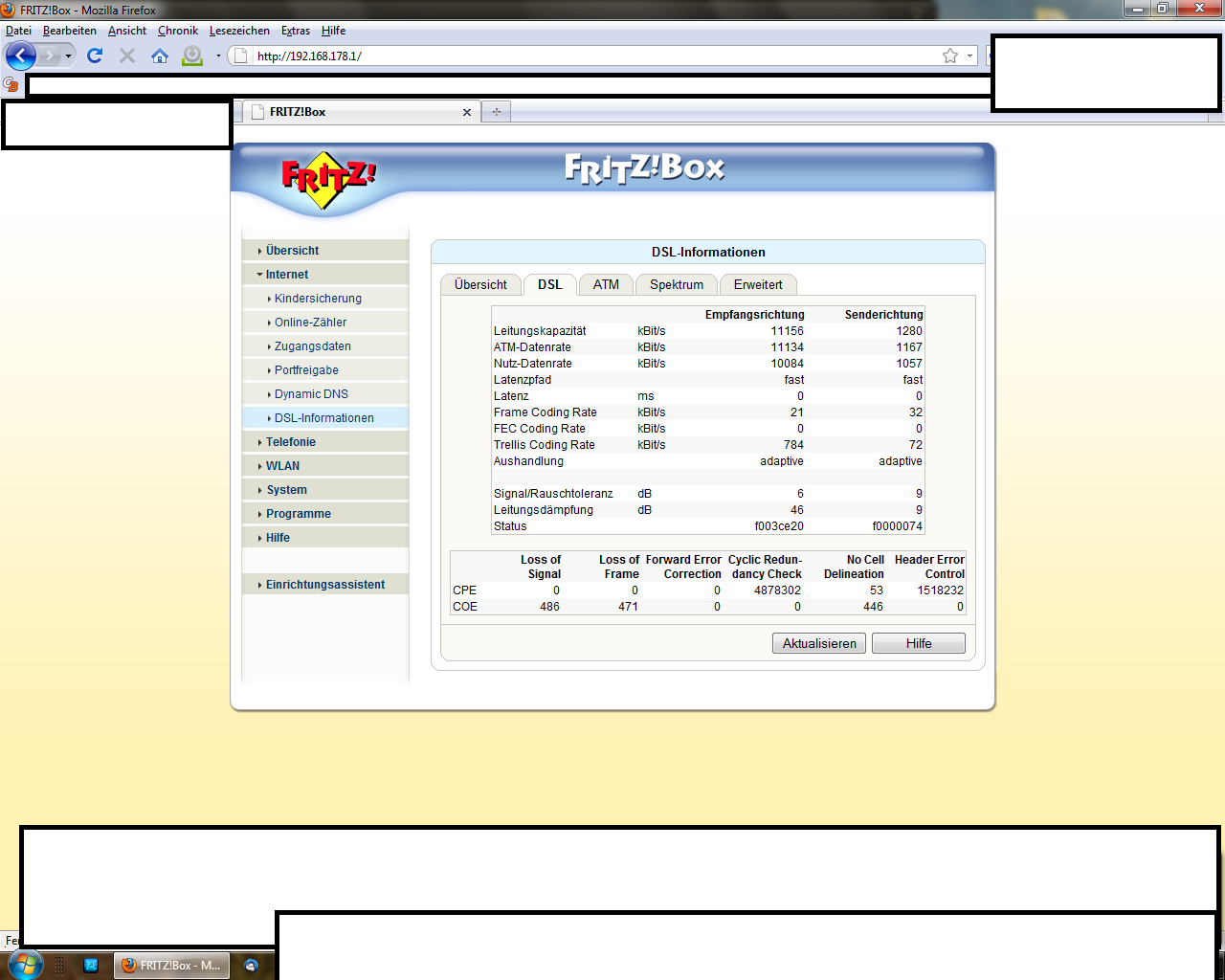

Ich habe getestet mit einer:
FritzboxFon Wlan 7050

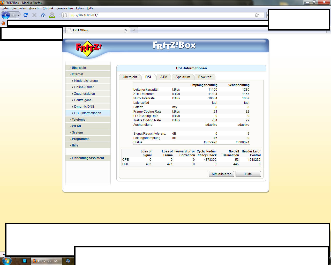

Hab ab dem DSL Splitter eine 0,5m lange Cat 6 Leitung verwendet.
Ergebnis:
Leitungskapazität: 11156kBit/s
Nutz-Datenrate 10084kBit/s

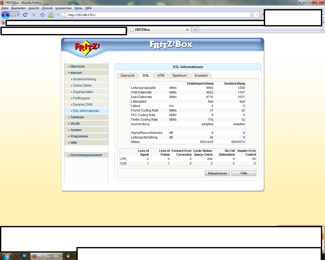

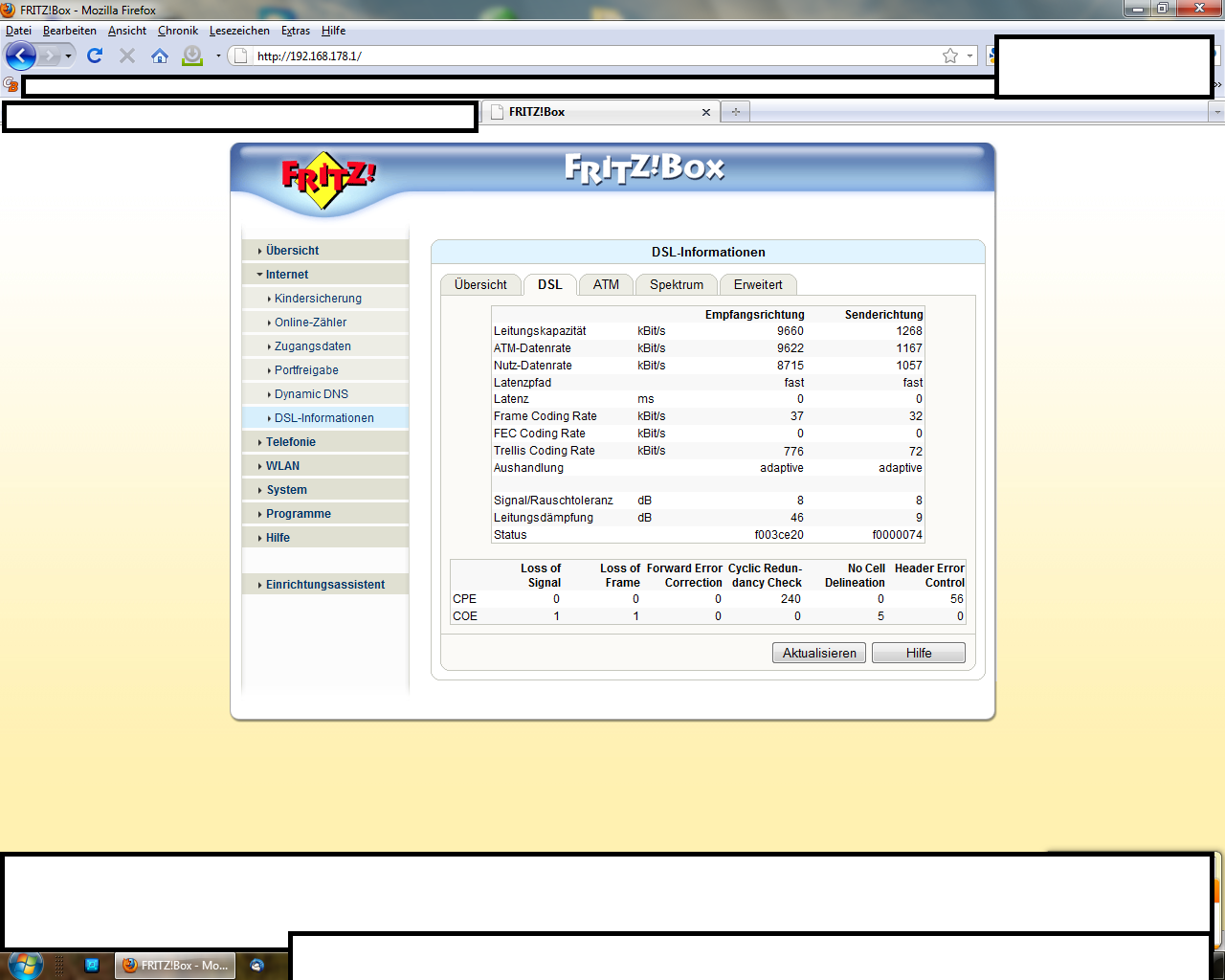

Hab ab dem DSL Splitter eine 20m lange Cat 6 Leitung verwendet.
Ergebnis:
Leitungskapazität: 9660kBit/s
Nutz-Datenrate 8715kBit/s
Störsicherheit kennt dieses Gerät nicht.

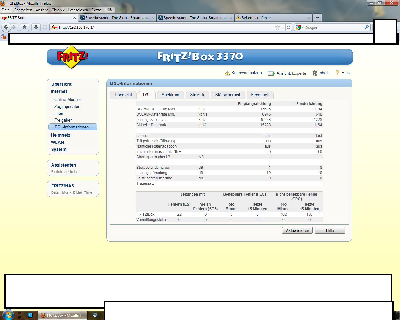

Fritzbox 3370 Firmware-Version 103.05.05
Zwischen den 0,5m und 20Meter gibt es garkeinen Unterschied, die Leitungskapazität und Nutz-Datenrate ist exakt gleich bei 5/5 in der Störsicherheits-Einstellung.

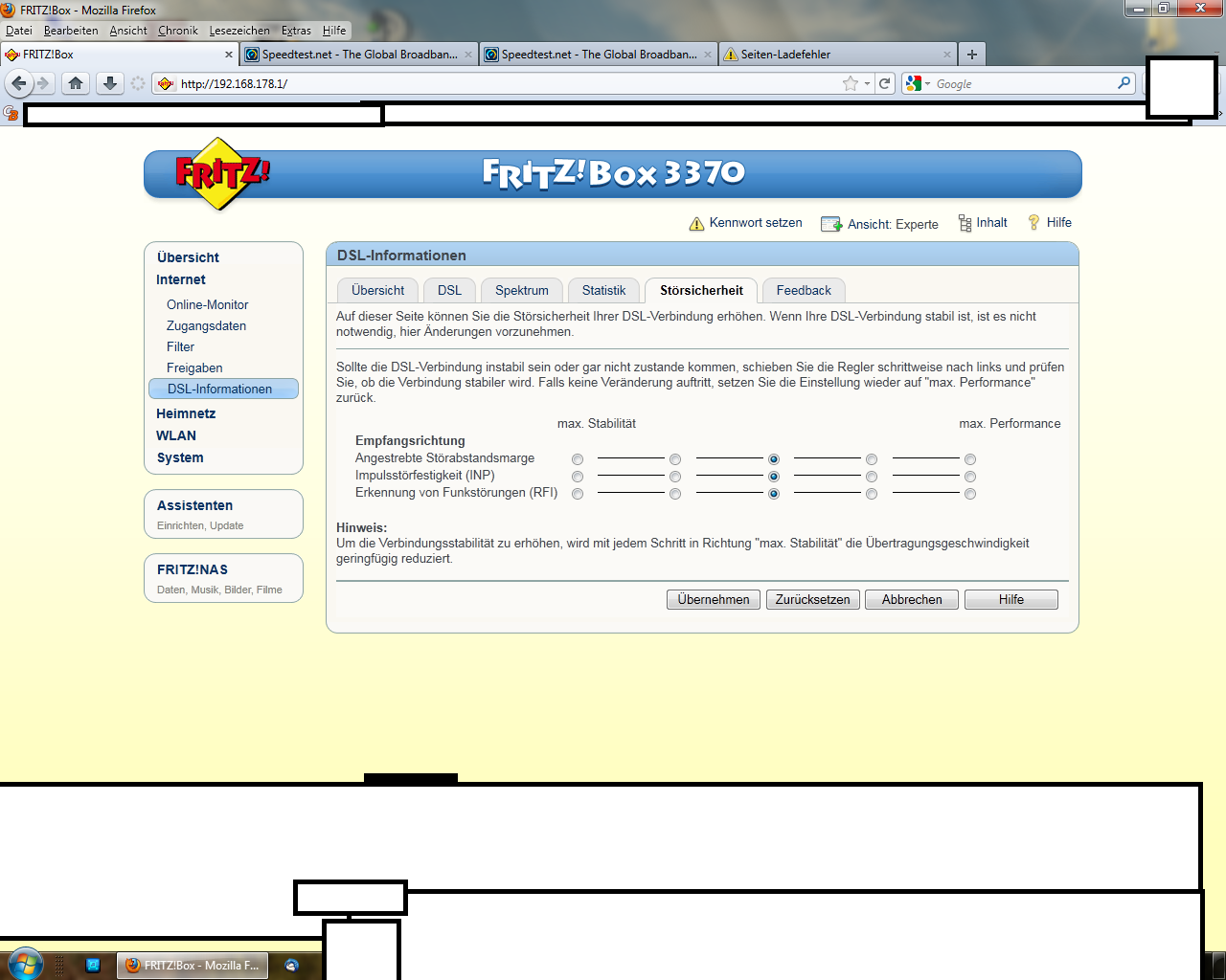

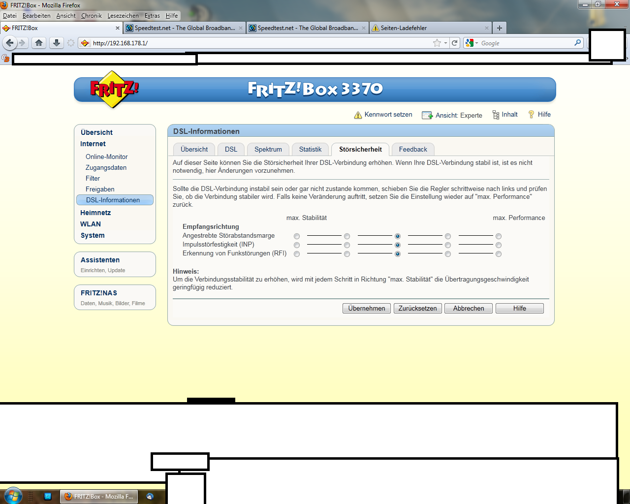

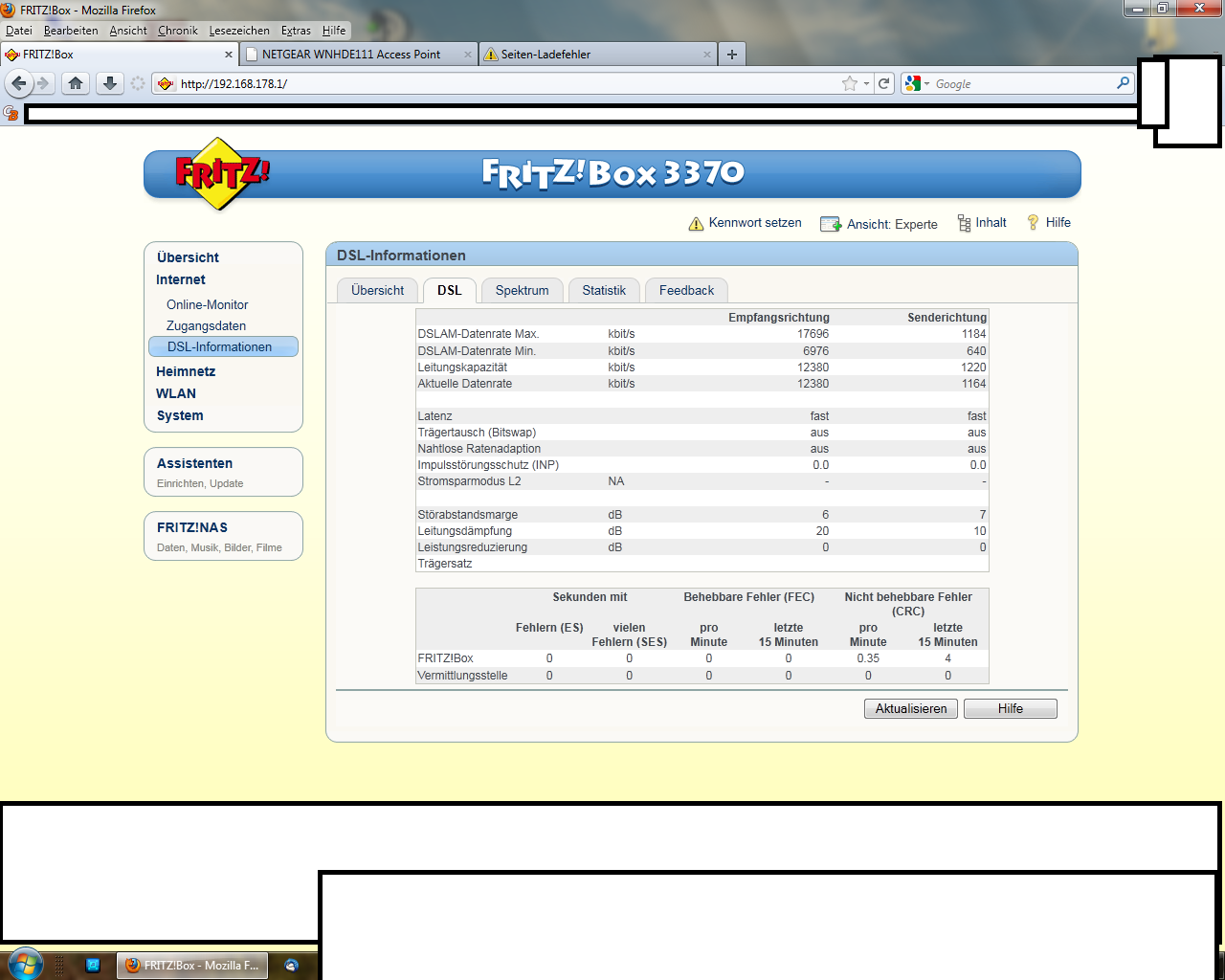

Aber unter der Störsicherheits-Einstellung gibt es einen Unterschied. Zu Info die Fritzbox hängt 20m via Cat 6 Leitung vom Splitter entfernt.

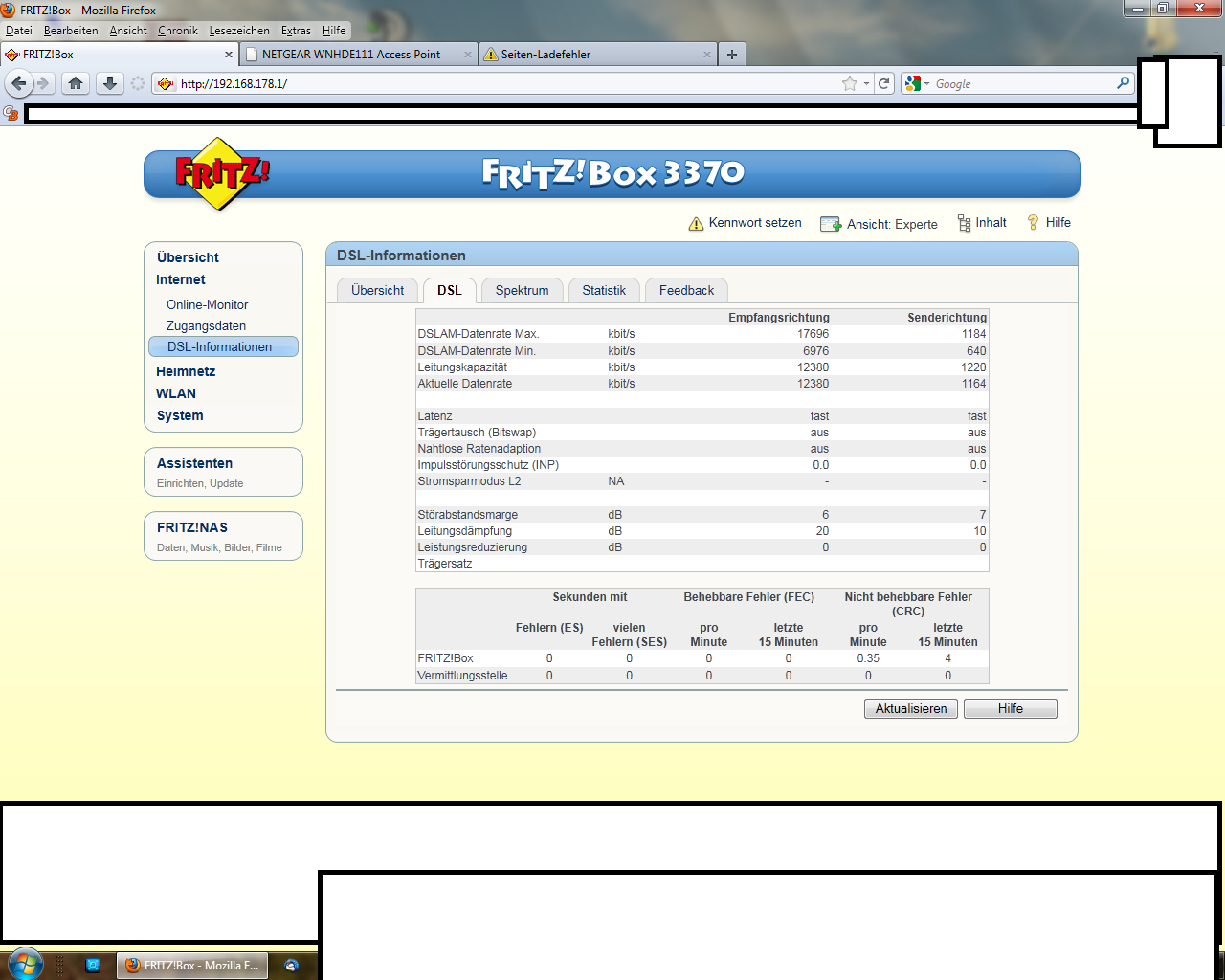

Störsicherheits-Einstellung auf "max. Performance (5/5)."
Leitungskapazität: 12380kBit/s
Nutz-Datenrate 12380kBit/s

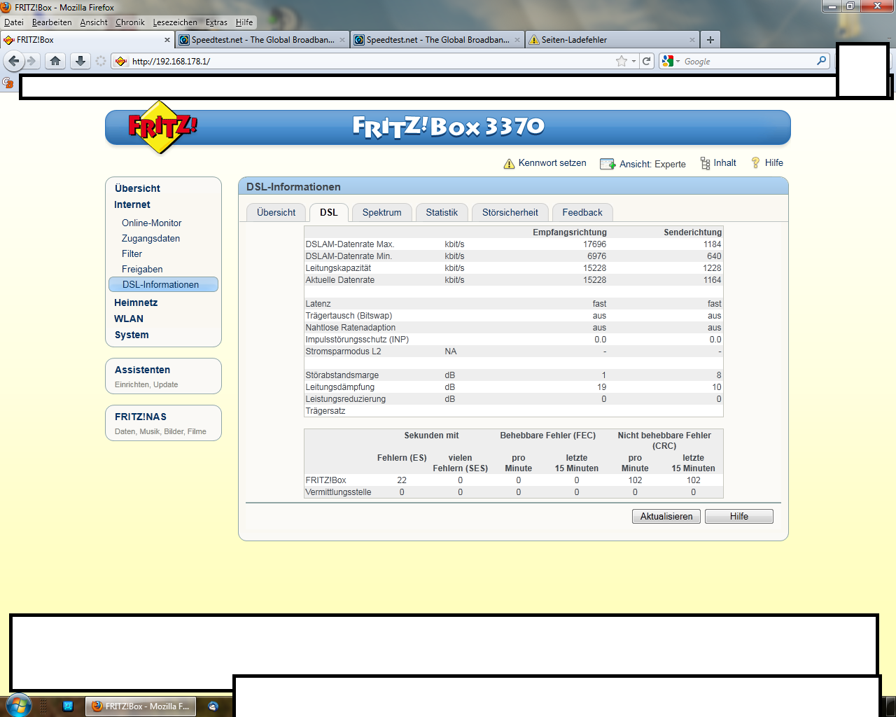

Störsicherheits-Einstellung auf der Mitte (3/5).
Leitungskapazität: 15228kBit/s
Nutz-Datenrate 15228kBit/s
Leitung seit 4 Stunden stabil.
Auf (1/5) sind so um die 9000
Auf (2/5) gibt es gar keine Verbindung
Auf (4/5) sind es so um die 13500
Zwischen 3/5 und 5/5 liegen 900Kbits, diese konnte ich auch mit Speedtest messen.
5/5 = 11,14Mbps
3/5 = 12,25Mbps
Beweis Bilder im Anhang
