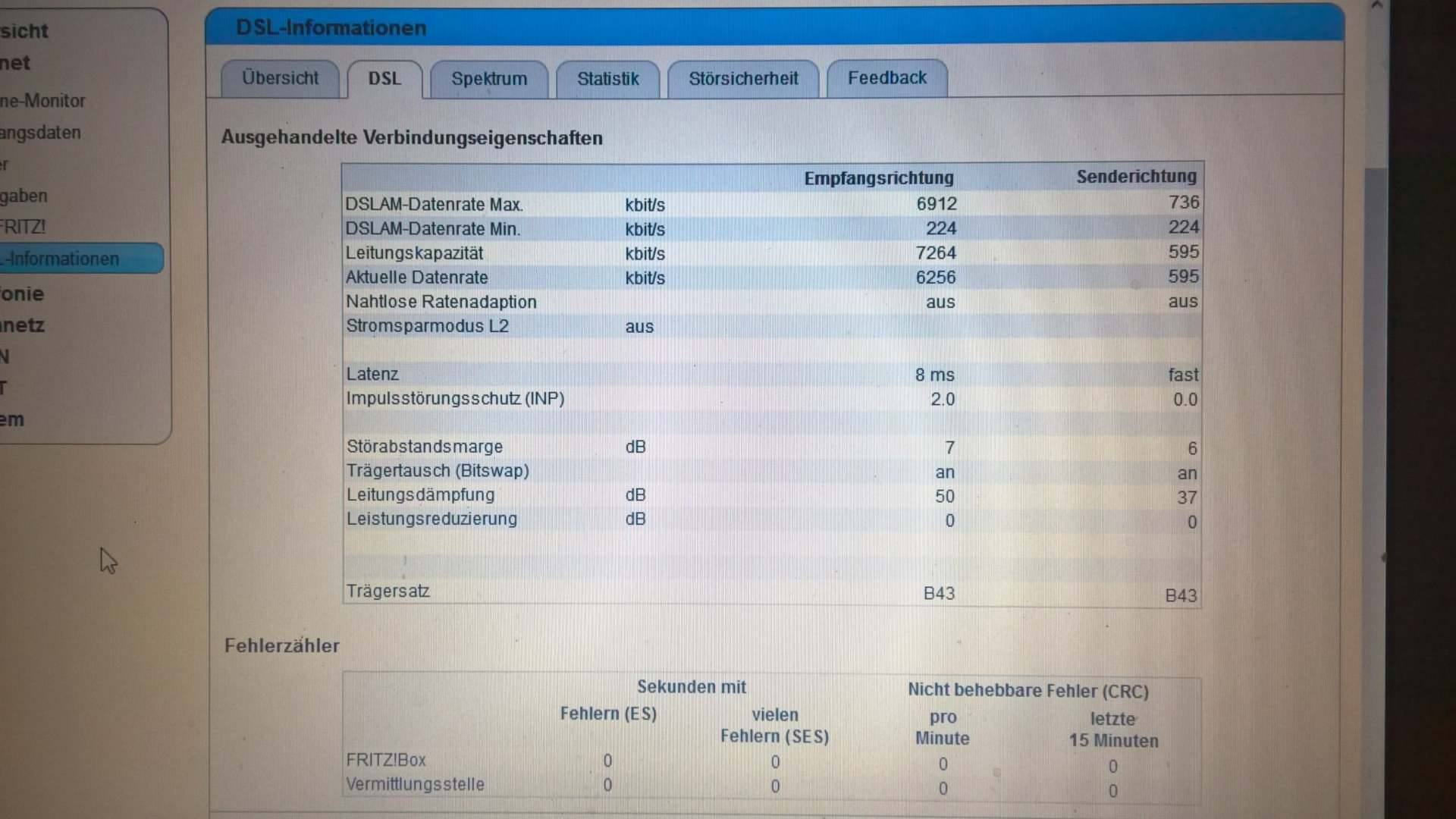

Bin grad nicht vor Ort aber das ist der Screen von gestern.
Alle Regler auf Max Stabilität.
SNR bleibt bei 6 bis 7

Ein festes Profil ist hier nicht geschaltet. Daher sollte der Regler schon was bewirken können. So wie es aussieht, ist die Auswirkung des Reglers aber zu gering, um den SNR merklich zu erhöhen, da die FRITZ!Box immer noch mit zu hoher Geschwindigkeit synchronisiert. Gibt es mit dieser Leitung wirklich Probleme? Zumindest zum Zeitpunkt des Screenshots sieht alles sehr gut aus.
