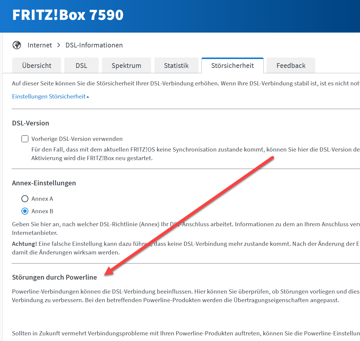

Guten Abend,
ich habe seit einiger Zeit sporadische Disconnects an meiner Fritzbox. Nun gab es Mitte Februar ein Update (7.50), und ich vermute, dass dieses die Einstellungen für Störsicherheit zurückgesetzt (und dann wohl auch gleich komplett entfernt :confused_alt: ) hat.
Klicke ich auf Internet / DSL-Informationen / Störsicherheit sind die Einstellungen nicht mehr zu finden.
Der gesamte Bereich "DSL-Informationen" lädt auch seit einiger Zeit extrem lang. Das Rädchen dreht teils eine halbe Minute. Hat AVM da was an der aktuellen Firmware verbockt?
Vielleicht kann mir ja jemand erklären, wie man das Menu zurückholen kann. Im Anhang kann man betreffendes Menu in ausgeklapptem Zustand sehen. Dort sollten die Einstellungen eigentlich sein.
Gruß

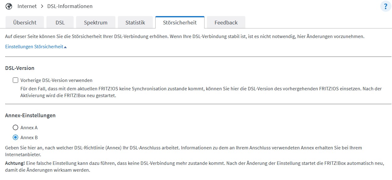

7590 mit 7.56 hab ich unter Störsicherheit ebenfalls nur zwei Einstellungen.
1.Vorherige dsl Version
2. Annex Einstellungen
War ziemlich sicher das da mal mehr stand..
Ich starte mal neu ..
Nach einen Neustart ist alles wieder da..

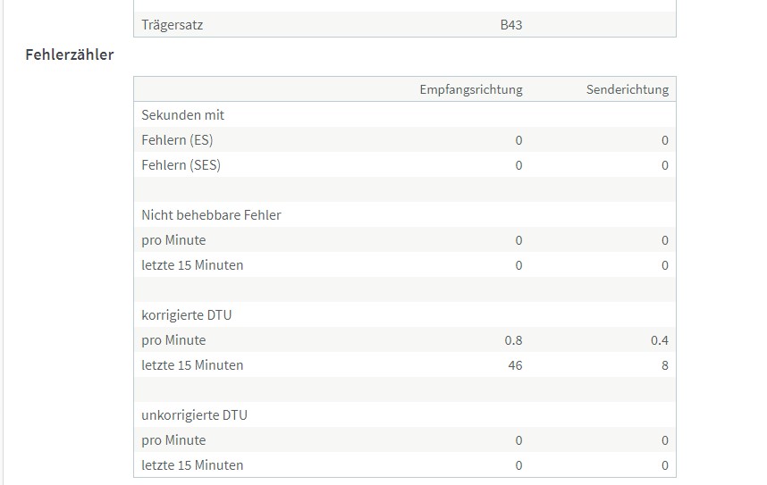

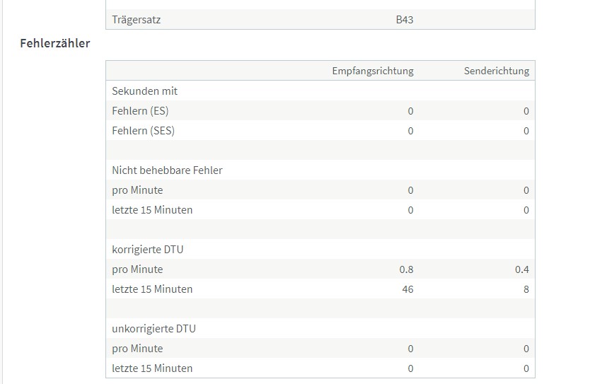

wieviele CRC fehler sind "normal"? kann leider auch nichts bei Störsicherheit einstellen....
habe eine fritzbox 7530 AX mit aktuellem update. gibt wohl seit längerem schon den bug dass man da nix einstellen kann​
Da ist nichts schlimm, vor allem nicht so lange sie korrigiert sind, das kann mit Pech auch mal in die Tausender gehen, und trotzdem funktioniert die Leitung normal. 😅
